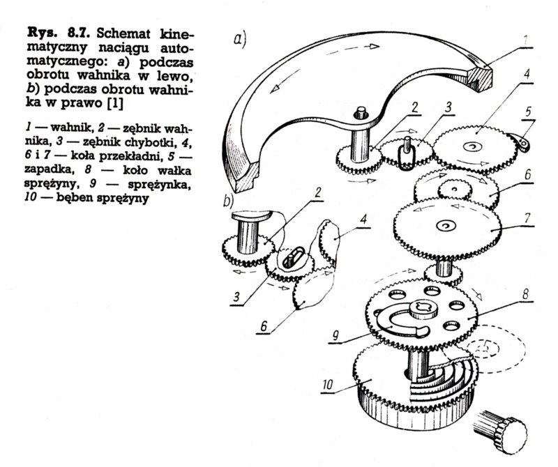

Wahnik porusza się w dwie strony, a żeby przekładnia poruszała się w jednym kierunku, potrzebny jest nawrotnik (w jaki sposób on działa, jak wygląda?).
Patrz schematy.
W mechanizmie takim są też urządzenia zapadkowe, które powodują jeden kierunek obrotu wałka sprężyny (jak działają te urządzenia
Patrz schemat pierwszy.
i dlaczego wałek sprężyny miałby poruszać się w dwóch kierunkach?).
A dlaczego wałek sprężyny, bez zapadki, nie miałby się poruszaćw dwóch kierunkach?
Bardzo dużo czasu spędziłem na szukaniu w internecie jakiegoś ogólnego schematu takiego mechanizmu z podpisanymi poszczególnymi elementami, niestety bezowocnie - może jakiś link ktoś mógłby udostępnić?
Schematy z Podwapińskiego:

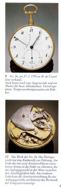

To są takie najbardziej typowe i poglądowe schematy, ale rozwiązań stosowanych przy naciągu automatycznym jest mnóstwo i nie sposób ich to wszystkich zmieścić, a jako ciekawostkę wklejam zdjecia wczesnych automatów Bregueta:
jeden z pierwszych
i późniejszy
