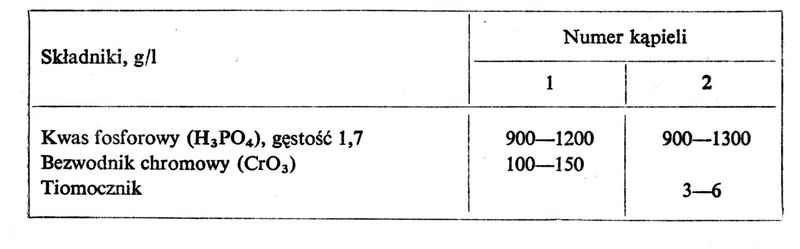

Witam szukam informacji na temat elektropolerowania mosiądzu w szczególności o elektrolicie Byłbym niezmiernie zobowiązany za udzielenie mi takowych porad Pozdrawiam
Robiłem takie polerowanie. Informacje teoretyczne są w literaturze galwanizerskiej.
A ja nie robiłem takiego polerowania (wolę inne metody), ale przepis mam, a że nie jest tajny to go tu podam:
Miedź i stopy miedzi można polerować w samym kwasie fosforowym, ale w bardzo wąskim zakresie gęstości prądu. W praktyce stosuje się, przeważnie kąpiele z dodatkami rozszerzającymi zakres roboczy. Przykłady kąpieli do elektrolitycznego polerowania
Kąpiel 1 pracuje w temp. 18-30°C, przy gęstości prądu 15-50 A/dm3. Czas polerowania wynosi od kilku do 10 min. Podwyższanie temperatury kąpieli jest szkodliwe, ponieważ może doprowadzić do trawienia powierzchni materiału i przyspiesza reakcję redukcji chromu sześciowartościowego do trójwartościowego. Aby nie dopuścić do przegrzania roztworu, natężenie prądu nie może przekraczać 1 A na każdy litr kąpieli. Kąpiel sporządza się w ten sposób, że bezwodnik chromowy rozpuszcza się w małej ilości wody i dodaje go porcjami przy stałym mieszaniu do kwasu fosforowego. Gęstość gotowej kąpieli wynosi 1,58-1,60, jeżeli jest mniejsza, to należy ogrzać ją do temp. 100°C aż do uzyskania żądanej wartości. Katody są ołowiane. Kąpiel 1 nadaje się do polerowania większości stopów miedzi z wyjątkiem mosiądzu z dodatkiem ołowiu i brązu krzemowo-manganowego.
Kąpiel 2 nie zawiera bezwodnika chromowego, co znacznie upraszcza gospodarkę wodno-ściekową. Temperatura robocza kąpieli nie powinna przekraczać 40°C, a gęstość prądu zawiera się w granicach 15-50 A/dm'. Katodami są płyty miedziane. Miedź przechodząca do roztworu w czasie polerowania anodowego osiada na katodach. Co pewien czas należy wymienić ok. 1/3 kąpieli na nową.
Według: Stanisław Wirblis "GALWANOTECHNIKA DLA RZEMIEŚLNIKÓW"
