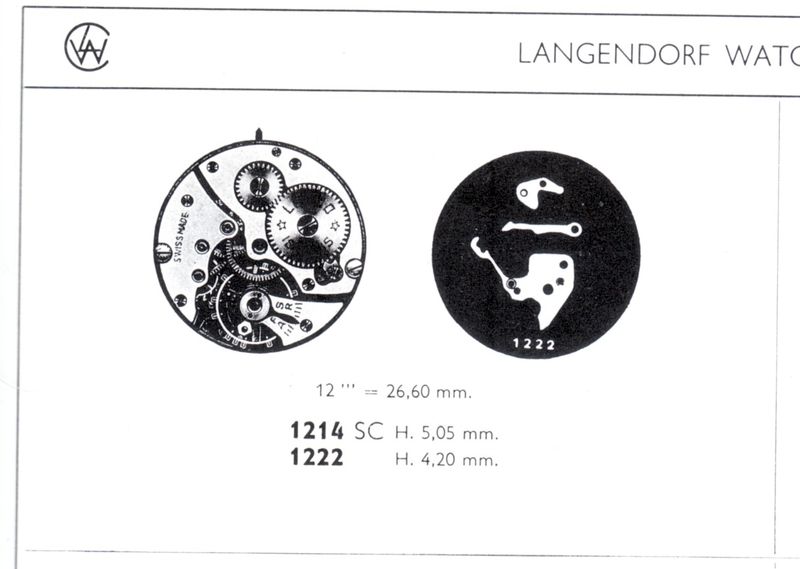

Ja bym powiedział, że może być nawet z drugiej połowy lat 40-tych, kaliber Langendorf 1222.

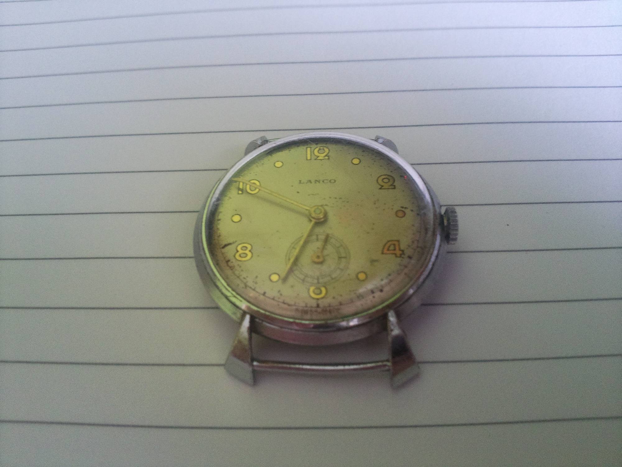

To powiedzcie mi jeszcze drodzy koledzy jak to wygląda z mechanizmem Langendorf 1022, jakie są lata jego produkcji? Mam dwa zegareczki z tym werkiem. Jeden to ewidentny przedstawiciel lat 40, natomiast drugi jak na moje oko lata 30 oba na - LWC 1022.
Pod Napięciem
Konkretnie od kiedy zaczęto produkować mechanizmy 1022 czy 1222 to nie wiem, moje dane pochodzą z lat 40-tych. We wczesnych latach 30-tych to langendorf produkował raczej kieszonki, zegarki naręczne w klasycznych kopertach były w ogóle rzadkością, ale w późnych latach 30-tych mógł już robić naręczne, jednak ja nie znam przykładów. Daj zdjęcia to ocenimy po wyglądzie.
Piotr Ratyński
Ja się oczywiście mogę mylić i to jest bardzo prawdopodobne. Zegrek ten może byc np z pierwszej połowy lat 40. Ale oceńcie sami.
Pod Napięciem
Przełom lat 30-tych i 40-tych może być, dokładniej trudno określić.

Naręczne Lanco z lat 30-tych byly mniejsze ,męskie dochodziły do 30mm bez koronki, zaś fikuśne damki cylindrowe Langendorfa do 26mm.Koperty męskich były bardzo proste bez jakotakich uszu tylko z zaokraglonymi prętami.
Połowa lat 40-tych.
Ja na tyle sie nie znam aby na 100% stwierdzić mój zegarek ma bez koronki około 30-32 mm. Według osoby, która mi go sprzedała jest to sztuka z końca lat 30. Ja chciałem wiedzieć na 100 % toteż zwróciłem się do was. Co do uszu wiem że zegarki naręczne z lat 30 miały takie właśnie pręty jak piszesz.
Pod Napięciem
Ale muszę też powiedzieć bo chyba jak pisałem wcześniej miałem zaćmienie, mam zegarek marki Longines z 1939 roku i ma uszy normalne. Widziałem też zegarki z lat np 1936,37 posiadające także normalne uszy.
Pod Napięciem
Gość kaido2
Zgadza się ,wiele marek miało w kopertach normalne uszy z pretami,Langendorf(Lanco)na normalne uszy przerzucił się dopiero w latach 40-tych.
