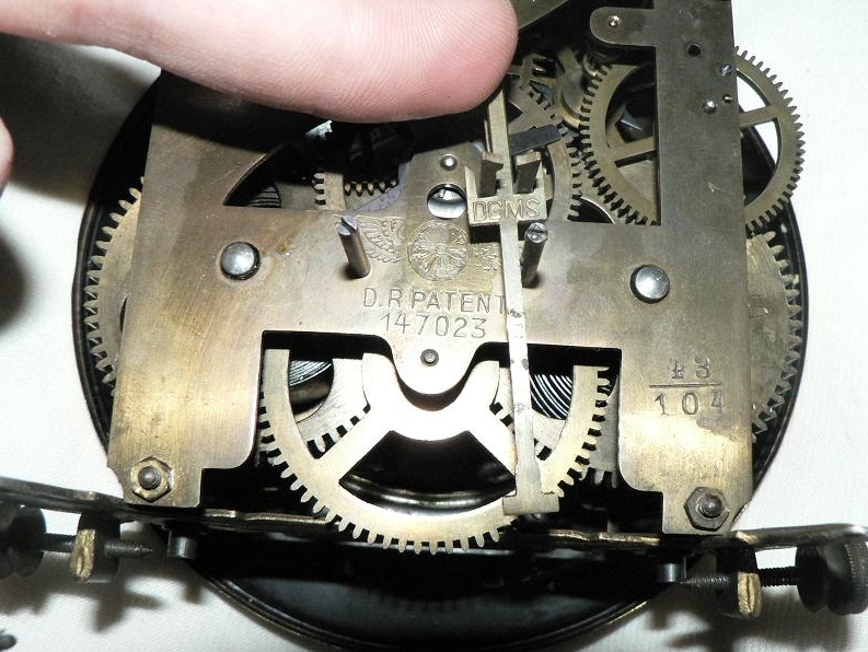

Wpadł w moje ręce mechanizm,
którego jako "zielony" w temacie nie potrafiłem zidentyfikować.
Dzięki Waszemu forum trafiłem na stronę http://www.tronico.fi/OH6NT/docs/Clock_ID.pdf ,
gdzie znalazłem że jest to znak firmy Schlenkner & Kienzle

Pytanie do Was: czy moglibyście pomóc mi w ustaleniu daty produkcji tego mechanizmu? Na płytach nie ma informacji o patentach, więc nie mam za bardzo o co zahaczyć...

Taka sygnatura została zarejestrowana 6.10.1898 r. Sądząc po cechach konstrukcyjnych (jak już się pewnie zorientowałeś, nie ma tabel numerowania zegarów tej firmy) zegar powstał "zaraz po" tej dacie. Koneksje /przejścia pomiędzy Kienzle a Schlenkerami to temat zawiły i miesza mi się od niego w głowie coraz bardziej.

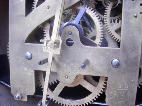

Witam,
Jednym z moich zegarów jest zegar o identycznym mechanizmie jak pokazany na zdjęciu. Kominek z gongiem spiralnym.
Na forum znalazłem wiele informacji na ten temat i chciałem prosić o potwierdzenie czy prawidłowo łączę wszystkie fakty.
To, że jest to zegar firmy KIENZLE to nie ma wątpliwości :-).
Rozumiem że nr patentu wskazuje że powstał on po 1902 r., natomiast sygnatura (trochę słabo widoczna ale identyczna jak na zdjęciu zamieszczonym przez Pana) mówi iż powstał on przed datą 1921 r. (po tej dacie uległa ona chyba lekko zmianie - cyferblat z wskazówkami -> natomiast jeszcze później w okręgu między skrzydłami litera K).
Czyli można datować ten zegar między 1902 r. a 1921?
Proszę o krótką informację czy dobrze to wszystko sobie poukładałem :rolleyes:.
Z góry wielkie dzięki.
Chyba dobrze :rolleyes:. Zamieść jeszcze zdjęcie skrzyni, jej forma też może nieco podpowiedzieć.
Piotr

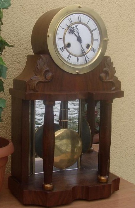

Całość wygląda tak... , czy skrzynia podpowiada coś więcej ...?
Ciekawy. Wygląda, że oprawę wykonał stolarz (może do kompletu mebli) w latach 20/30. Werk, tarcza, wskazówki i wahadło są jakieś 20 lat starsze.

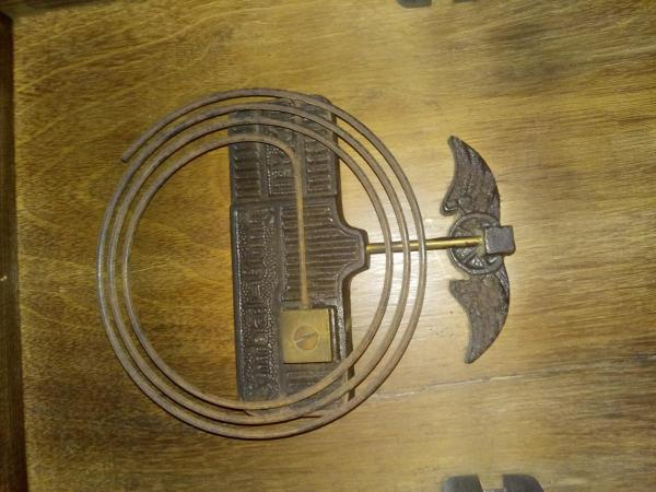

Witam,
Mam jeszcze pytanie odnośnie gongu.
Podczas bicia wydawany dźwięk jest bardzo stłumiony (nie jest czysty). Po uderzeniu młoteczka w gong wyczuwalne są wibracje sprężyny i słyszalne lecz dźwięk jest taki jakby ktoś stukną np. w rure od kaloryfera i szybko zanika. Młoteczek raczej nie zatrzymuje się po uderzeniu na sprężynie gongu tłumiąc dźwięk (próbowałem go wyregulować - i nic).
Gong zamontowany jest na tylnej drewnianej zaślepce, a dokładniej - do drewnianego wieczka przykręcony jest drewniany klocek i do tego klocka przykręcona jest sprężyna gonu. Zastanawiam się czy przyczyną takiego dźwięku nie jest to że sprężyna jest przykręcona do drewnianego klocka, który tłumi dźwięk (w końcu to drewno). Czy nie powinna ona być przytwierdzona do elementu metalowego (żeliwnego)?
Co jest przyczyna takiego dźwięku?
Co zrobić by gong ten ładnie brzmiał?
Z góry dzięki za pomoc.

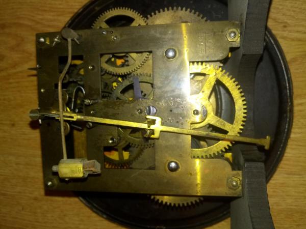

Witam,
mam do Państwa pytanko odnośnie poniższego werku... Chodzi mi o jego wiek i produkcję. Wydaje mi się, że jest to Kienzle, ale nie jestem pewien - stąd moje pytania do Was... dziękuję za odpowiedzi :)
Wygląda jak Kienzle, pachnie jak Kienzle, smakuje jak Kienzle, ma puncę Kienzle... Chyba Kienzle.

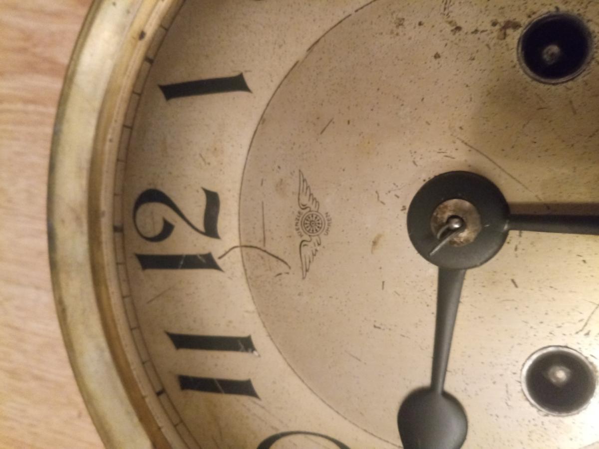

Witam.
Mam prośbę o pomoc w określeniu wieku zegara. Wiem napewno, że jest to zegar Kienzle. Na werku nie ma sygnatury, jest za to na cyferblacie.
Będe wdzięczna, za jakąkolwiek informację.
