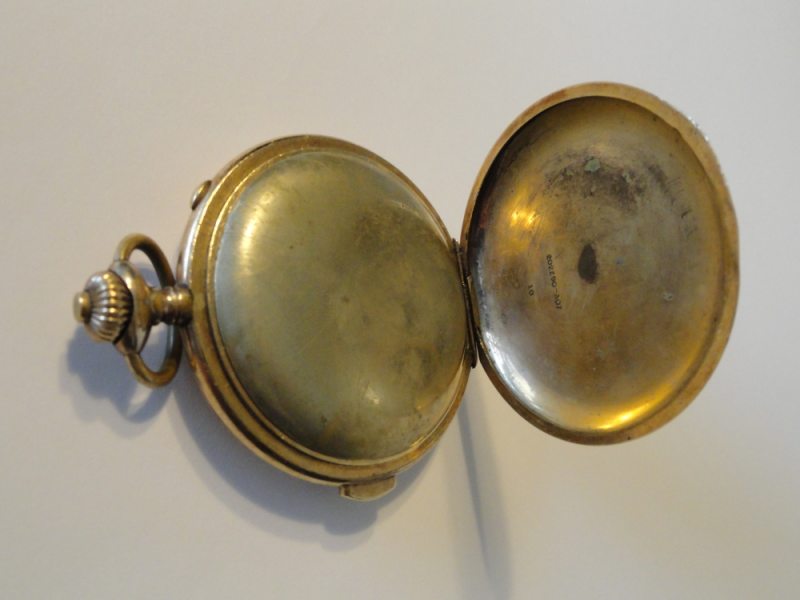

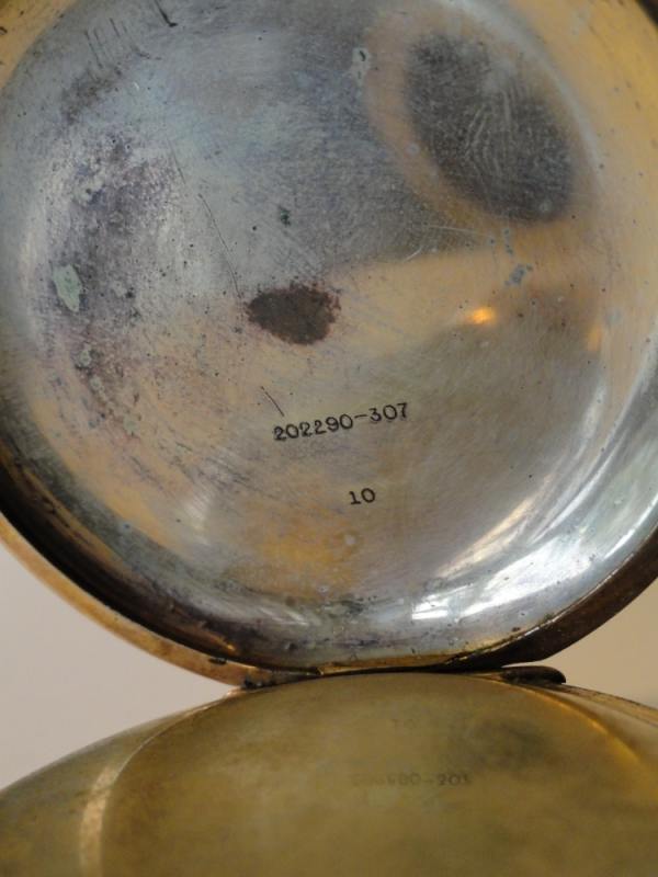

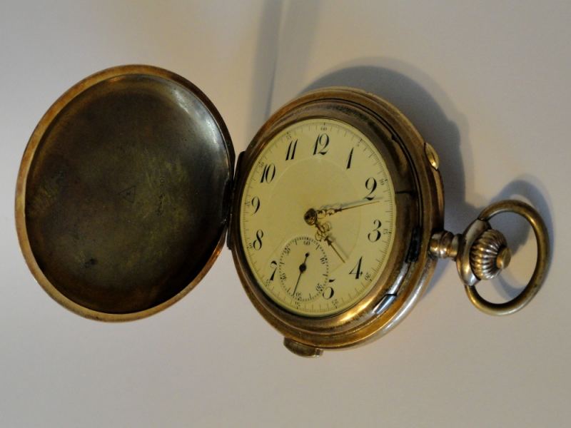

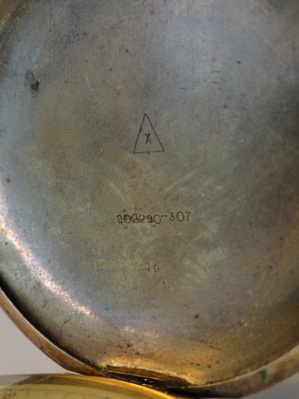

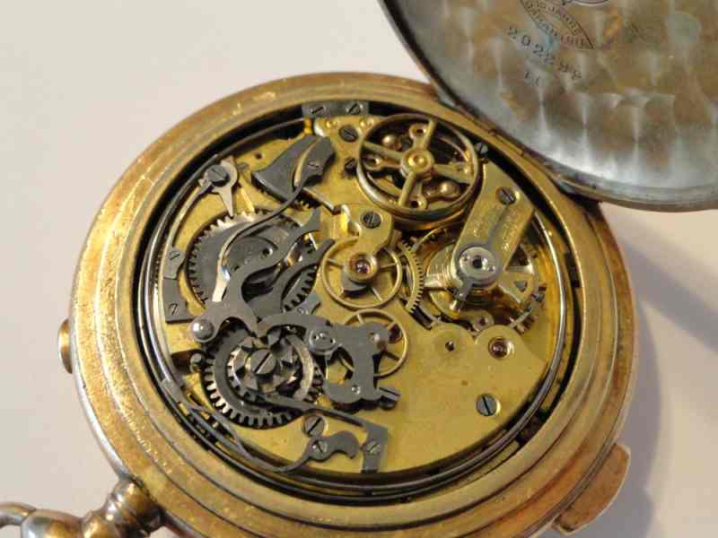

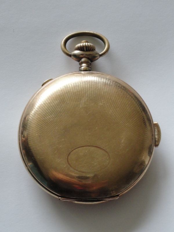

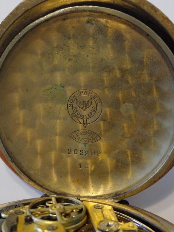

Mój tata jest posiadaczem zegarka kieszonkowego (bez marki) - w rodzinie od dawien dawna. Wiedza moja i mojego taty na temat tego zegarka jest znikoma. Wiemy tylko że zegarek podobno jest niekompletny, a że jest to pamiątka rodzinna i jest dla nas bezcenny, chcielibyśmy go skompletować. Czy ktoś wie coś na tema tego zegarka i mógłby nam pomóc. Bylibyśmy bardzo wdzięczni. Gdzie ewentualnie szukać części do takich zegarków. W załączeniu zdjęcia. Z góry dziękujemy.
zegarek podobno jest niekompletny, a że jest to pamiątka rodzinna i jest dla nas bezcenny, chcielibyśmy go skompletować. Czy ktoś wie coś na tema tego zegarka i mógłby nam pomóc. [...] Gdzie ewentualnie szukać części do takich zegarków.

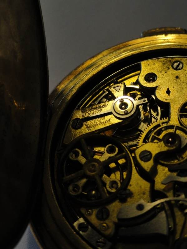

Jeżeli nigdzie nie ma jakiś sygnatur czy napisów, to trudno będzie znaleźć producenta. Brakuje mu dużej wskazówki sekundowej i półmostka z kołem minutowym. Wskazówka to nie problem, ale pólmostek i koło minutowe raczej nie do zdobycia, chyba żeby ktoś miał takiego samego "trupka" i odstąpiłby części. Tutaj masz zegarek prawdopodobnie tego samego producenta co Twój:
http://www.worldofti...stige-6117.html
Edit.

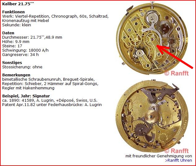

A tutaj masz mechanizm dokladnie taki jak Twój:
http://www.luxushamm...06322-48290.jpg
więc nie brakuje Tobie pólmostka tylko samo kółko minutowe, ale i tak będzie trudne do zdobycia.

O ile mogę się dopisać to dodam tylko że braki jakie w nim widzę to wskazówka stopera i pierwsze koło sprzęgła stopera na osi sekundowej .Koło takie najlepiej pozyskać jak napisał Piotr z trupka i tu najlepiej szukać takiego na giełdzie w Bytomiu,lub też można szukać kogoś kto potrafi takie koło dorobić na frezarce.Zastanawiam się tylko czy to czasem przypadkiem nie jest jakaś archaiczna Lemania 1/4 repetier chronograf? Cieżko powiedzieć.Datowanie zegarka określał bym na lata 1890.

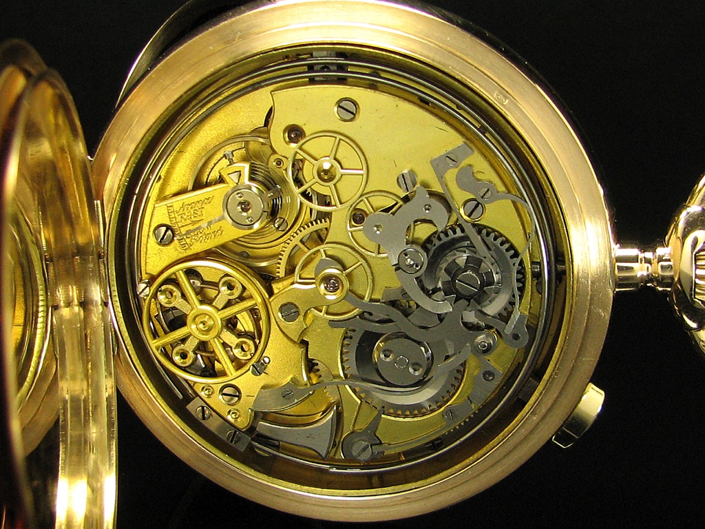

Repetiery z chronografem Lemani maja najczęściej taki wygląd z charakterystycznym pólmostkiem:post-859-0-89357800-1309690574_thumb.jpg
Piotr Ratyński
Gość kaido2
Tak tylko gdybałem sobie po cichu w myślach czy aby czasem, ponieważ spotkałem wiele werków róznych producentów i gdyby nie sygnatura(np pod tarczą,lub pod jakims półmostkiem) to nigdy by mi nawet na myśl nie przyszło że dany mechanizm jest akurat tegoż producenta.W jakiś sposób wydał mi sie on podobny, ale jeżeli ten mostek jest chraterystyczny we wszystkich Lemankach to nawet nie ma co kombinować i jasno stwierdzic że me mysli szły w złym kierunku.Dzięki Piotrze za wyjaśnienie.

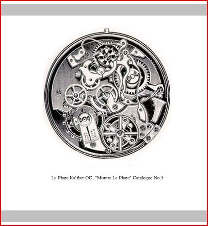

Znalazłem, jest to Le Phare kaliber OC:

Że zegarek został wykonany przez firmę Le Phare założoną w 1888 w Le Locle Szwajcaria.

Też znalazłem trochę informacji n/t tych mechanizmów produkowanych prze La Phare.Dokładniej jest to mechanizm cal. 19-cie 1xx VCC.Produkowano je w 2-ch wariantach:
Pierwszy jako repetier z chronografem , drugi jako mechanizm tylko ze stoperem.
