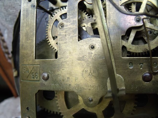

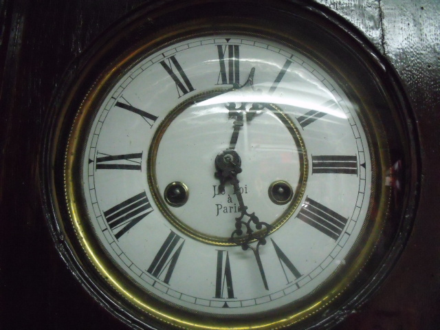

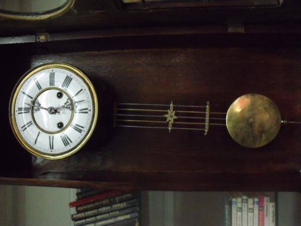

Witam wszystkich miłośników zegarów.
Na poczatku informuję że jestem narazie 100% laikiem w sprawie zegarów.
Kupiłem stary zegar wiszący i zastanawim się czy jest to orginał czy jakiś składak.
Na tarczy widnieje sygnatura Le roi a Paris.

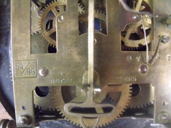

Mechanizm F.M.S. z gapą 54/96
D.R.P. N.55006
D.R.G.M.nr.2120668215065
widnieje jeszcze 97097
Na skrzynce brak sygnatur.
Proszę o wszystkie możliwe informacje.
Narazie nie posiadam lepszych zdjęć.
Postaram sie zamieścić jutro.
Pozdrawiam.
Opublikowano

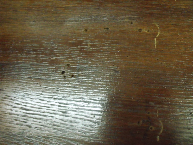

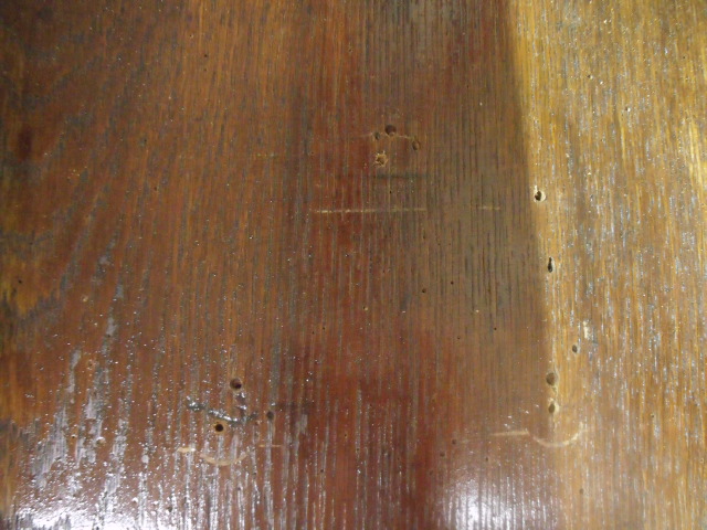

Wygląda na składak. Skrzynia jest młodsza od werku. Zobacz uważnie , czy nie ma otworów na tylnej ściance w okolicy wieszaka, śladów po drewnianych szynach na bocznych ściankach. O "Le Roi" i FMS znajdziesz sporo w forumowej wyszukiwarce.Wskazówki też nie są kompletem - minutowa jest za krótka.
Co do malowniczego opisu mechanizmu - domyślasz się zapewne co powinieneś zrobić.
Piotr
Opublikowano

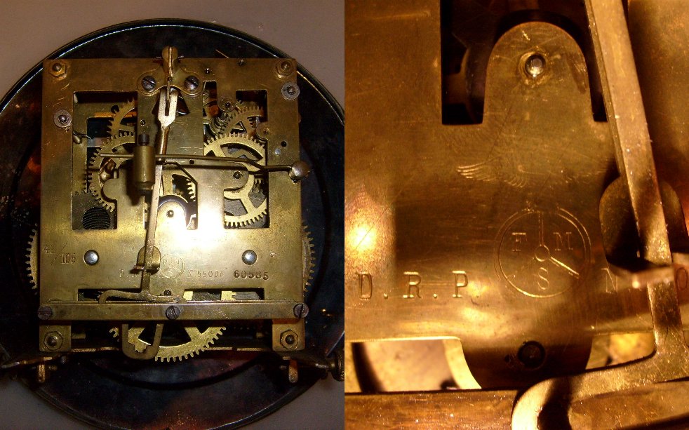

Z Twojego opisu mechanizmu nie może to być nic innego jak Frederich Mauthe Schwenningen (F.M.S)
Jak zobaczymy zdjęcia mechanizmu będzie można powiedzieć coś więcej o jego wieku a taki napis na tarczy zegary tej firmy także posiadały.
Opublikowano
Jak koledzy pisali - mechanizm!
Ale - skrzynia jest mlodsza i na pewno tarcza i wahadlo nie pasuja do niej - to pisze tylko na podstawie tego co widze ;) .
Opublikowano
Spłoszyłeś Kolegę
Jak ty będziesz teraz z tym żył. ;)
Opublikowano
Sygnatura Mauthe wprowadzona u schyłku XIX wieku i stosowana do mniej więcej lat 20. XX wieku.
Sygnatura była bita na werkach pełnopłytowych i z płytami ażurowumi co przesuwa datowanie na pewno na początek XX wieku.
To wahadło w mojej ocenie może być kompletem z tym werkiem.
Dodaj zdjęcia wewnątrz skrzyni wraz z mocowaniem mechanizmu to wiele więcej powie o zegarze .
Opublikowano

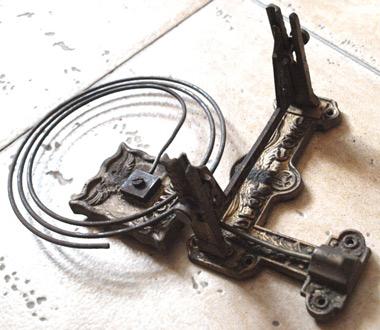

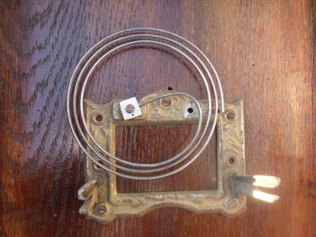

Dodajmy, ze sanki nie były kompletem z tym mechanizmem (lub zdemontowano część przykręcaną do werku). W tym wypadku patent Kiellmanna jest bezużyteczny - nie ma nieruchomego elementu - takiego bolca ograniczającego wychył.
Piotr
Opublikowano

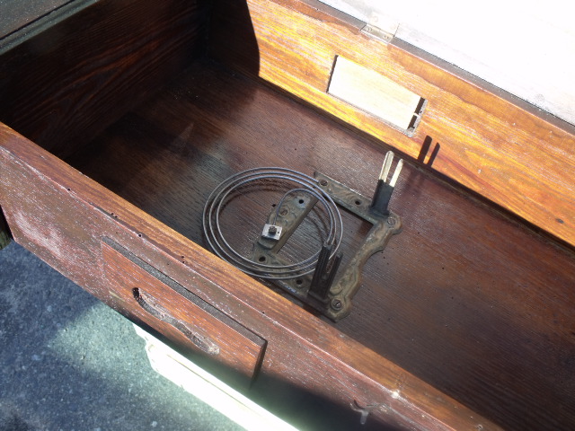

Tak wygląda werk uzbrojony w patent Kiellmanna.

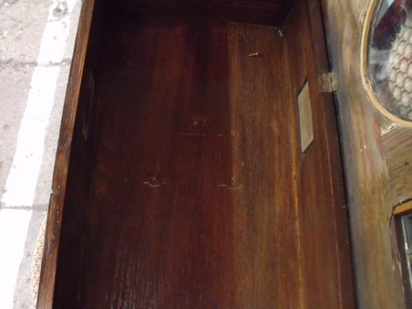

Czy możesz odkręcić mocowanie werku w skrzyni i zrobić zdjęcie tego miejsca?
Coś mi nie gra na linii werk - skrzynka ale zobaczymy...
Ten werk chyba powinien być bardziej na gongu Adler
Opublikowano

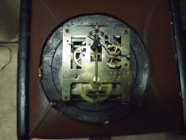

Sam teraz widzisz, że werk z obudową zegara nie stanowi kompletu.
Napiszę Ci co ja sądzę o Twoim zegarze.
Werk pochodzi z pierwszych lat XX wieku.
D.R.P. N.55006 patent na zawieszkę wahadła Kiellmanna,
D.R.G.M.nr 2120668215065 w 1903 Mauthe opatentował pewne rozwiązania techniczne, które wprowadził jeszcze w końcu XIX wieku.
97097 numer werku, dla różnych modeli werków różna numeracja (nie ma zestawień numerów fabrycznych).
Werk, tarcza i wahadło komplet ale mocowanie werku powinno być według mnie na gongu Adler

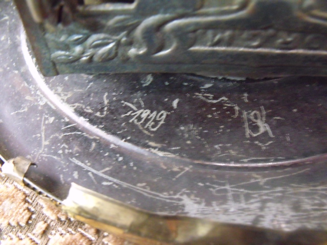

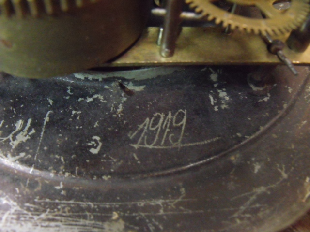

1919 naniesiona rysikiem na podkładzie tarczy to data najprawdopodobniej pierwszej naprawy mechanizmu ( zegarmistrzowie w ten sposób oznaczali daty napraw mechanizmów)

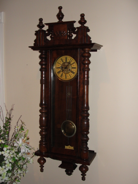

Skrzynia powinna być w stylu eklektycznym, dobrze by pasowała do Twojego werku ta pierwsza ze zdjęć które zamieściłem w sprawie wahadła.
