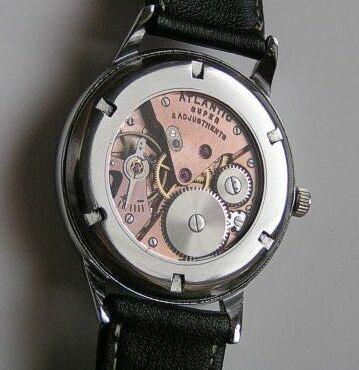

chciałbym sprezentować komuś odrestaurowanego atlantica z lat 60-tych i chodzi mi po głowie jeszcze przeszklić dekiel aby można podziwiać mechanizm - widziałem fotografie takich wynalazków i robią niesamowite wrażenie - czy wiecie kto mógłby taką usługę wykonać?
Zamiast dekielka wykonuje się ramkę do szkła. Trzeba się zdecydować jakie szkło ma być wstawione, szklane czy plastikowe. Ramka ma być podobna do dekla, jeśli potrzeba to ma być gwint do zakręcania i uchwyty do klucza. Pewnie nikt nie reklamuje się z takimi usługami, to trzeba zamówić i po sprawie. Pozdrawiam

W bazie Wojtka Kutermankiewicza znalazłem taki wynalazek i o taki efekt by chodziło
To chyba standardowy dekiel z wyciętym środkiem. Poszukaj jakiegoś zakładu zajmującego się mechanika precyzyjną być może uda im się wyciąć i wyfrezować odpowiedni otwór.

Zwykły dekiel jest za cienki aby zrobić miejsce na szkło. Trzeba zrobić ramkę, a nie próbować wstawiać szkło w nakrętkę. Zegarmistrz zajmujący się renowacją zwykle ma tokarkę zegarmistrzowską, na której trudno zrobić detal z wałka fi 40 i naciąć na tym gwint. To się robi na dużych tokarkach, a ewentualnie wykończenie robi na zegarmistrzowskiej tokarce. Robiłem pierścienie do zakręcania, to pewnie i ramka by wyszła, nie ma pewności, że to by ładnie wyszło.

Na pewno wyszło by ładnie. :blink: Dorobienie ramki to dla posiadacza tokarki i odpowiedniej wiedzy to nic trudnego.A w oryginalny dekiel, to faktycznie bardzo rzadko udaje się wstawić szkło, bo musi on byc sporej grubości, najlepiej więcej niż 1mm, a standardowe maja ok 0,6-0,7 mm.
