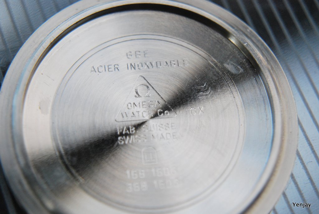

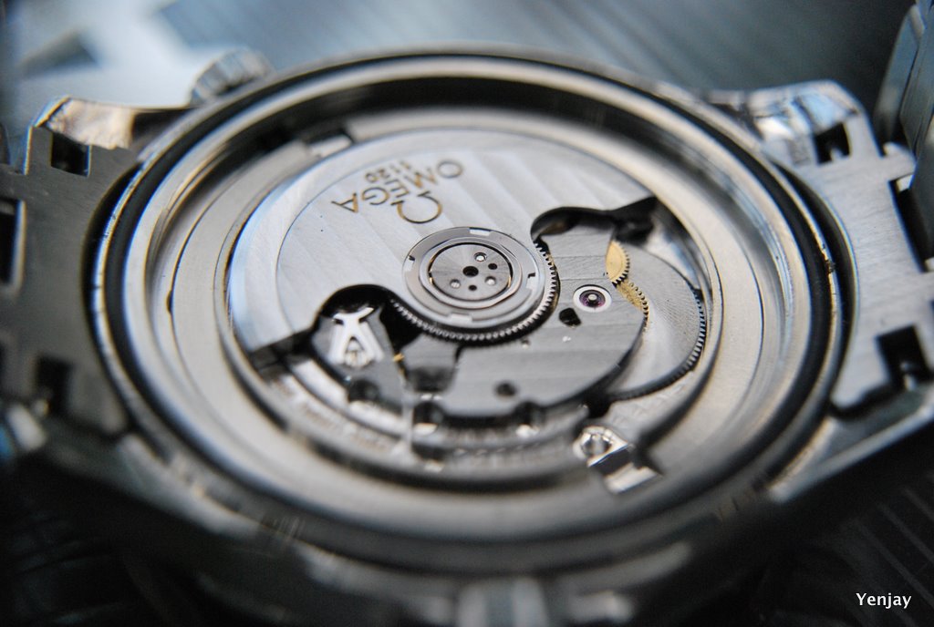

Porownaj ksztalt wahnika. Ten konkretny egzemplarz to chyba sam Bond nosil podczas akcji ;) , strasznie zmaltretowany. Jak chcesz kupic ta Omege to cena musi byc super atrakcyjna. Renowacja bedzie sporo kosztowac; tam jest urwany zawor helowy, tarcza wyglada na zalana, brak bransolety. Popros sprzedajacego o zdjecia dekla.
Do porownania masz zdjecia mojej Omegi.

Dokładnie taką samą akcję masz opisaną tutaj:
http://forums.watchuseek.com/f441/correct-movement-omega-bond-2357-80-fake-594938.html
konkluzja jest taka, jak moje przypuszczenie - ETA 2892 z grawerowanym wahnikiem.
Raczej nie miał prawa znaleźć się w oryginalnym zegarku.
mechanizm raczej nie ma numeru seryjnego, nie jest to cal 1120, pytanie czy koperta ma numer seryjny?
Pozdrawiam,
Wasyl
Mam różne zegarki
Takiego numeru należy szukać na wewnętrznej stronie dekielka, czy w innych miejscach?
Omega z podanego linku ma nabite 1120, podczas gdy 1120 tak nie wygląda. Nabity wygląda tylko jak nabity, nie ma złotego odcienia. Podczas gdy numer na wahniku Omegi 1109 ma taki odcień.
Czy dobrze kombinuję, że w grę mogłaby jeszcze wchodzić Omega cal. 1109?
http://www.ranfft.de/cgi-bin/bidfun-db.cgi?10&ranfft&&2uswk&Omega_1109
Czy sprawa jest już przesądzona świadcząca o nieoryginalności rzeczonego zegarka?
Edycja: Eta 2892 występowała w Omedze 1109? Czy mylę pojęcia?
Numer powinien być nabity na płycie głównej mechanizmu. Jeśli byłby to 1109, na wahniku miałby napis omega 1109. Skoro ma 1120 to w oczywisty sposób nie jest 1109 - omega takiej pomyłki raczej by nie zrobiła, nie jest to także 1120 gdyż, co ustaliliśmy ponad wszelką wątpliwość, 1120 wygląda zgoła inaczej.
A, że jak mawia Piotr Ratyński "wszelkie wątpliwości należy rozważać na niekorzyść danego zegarka", według mnie jest to zegarek, który dla spokojności ducha ominąłbym szerokim łukiem.
Pozdrawiam,
Wasyl
Mam różne zegarki
Rozumiem. Powyższe (skądinąd słuszne) spostrzeżenie dotyczy zegarka z zagranicznego forum. Natomiast, moim zdaniem, nie można kategorycznie stwierdzić, iż dotyczy zegarka, o który pytam. Bowiem ani osoba, która chce ten zegarek sprzedać, ani ja nie twierdziliśmy, że na tym zegarku (przedmiot zapytania) wybito 1120. Załączone zdjęcia (z uwagi na słabą jakość) również tego ani nie potwierdzają, ani nie zaprzeczają.
Zastanawiam się, czy gdyby na wahniku zegarka, o który pytam byłoby nabite 1109, to czy taka informacja mogłaby świadczyć o tym, że zastosowano w tym zegarku taki mechanizm (pod warunkiem, że ktoś tego sztucznie nie zrobił) i czy mechanizm 1109 był stosowany oryginalnie w Omegach.

Chyba poleciałem skrótami myślowymi, więc od początku:
1120 i 1109 to kod produkcyjny mechanizmu wg firmy Omega. Bazą w obu przypadkach była ETA 2892A2.
Jeżeli na wahniku jest symbol 1109 - wygląda, że to oryginalny mechanizm,
Jeśli jest symbol 1120 - jest to fake, bo jak wygląda wahnik 1120 ustaliliśmy wcześniej.
Numer seryjny werku nabijany jest na płycie głównej i ma więcej niż 4 cyferki (chyba 8, ale nie pamiętam dokładnie)
Numer seryjny zegarka nabity jest na jednym z uszu zegarka - to jest dolne ucho na przedłużeniu godziny 7, powinien się składać z 8 cyfr. Po nim można ustalić datę produkcji zegarka.
Trzeba wobec tego ustalić, czy jest numer seryjny, czy gość pamięta jaki numerek był na wahniku, ile chce za ten zegarek i dlaczego tak drogo (jeśli wyjdzie, że oryginał), bo faktycznie bardziej wygląda na autentyczny bondowski egzemplarz po akcji niż autentyczną Omegę Seamaster.
