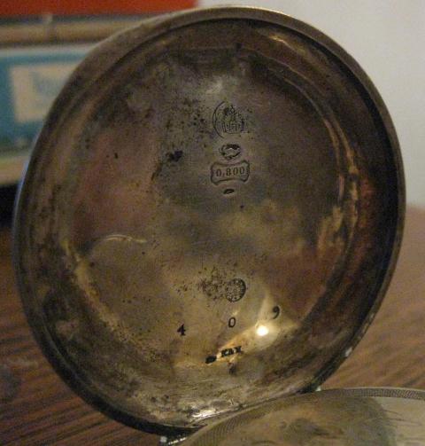

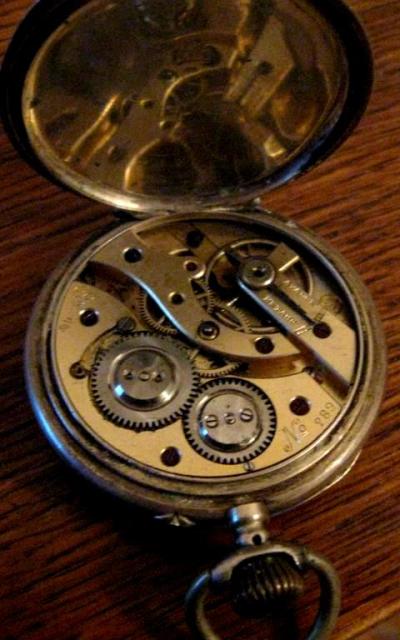

Na mechanizmie zegarka jest numer 289, na kopercie 409. Czy to świadczy o tym, że jest to "składak"? Z jakich lat może pochodzić ten zegarek? Jakie szkiełka wtedy montowano? Plastikowe, czy szklane?
Niekoniecznie, chociaż różnica jest spora więc jest to możliwe.
Przełom XIX i XXw. Mechanizmy z wychwytem cylindrowym były produkowane do roku ok. 1925 i używane najczęściej w tanich zegarkach, a potem wychwyt ten został zastąpiony wychwytami kotwicowymi, mniej awaryjnymi i łatwiejszymi w naprawie.

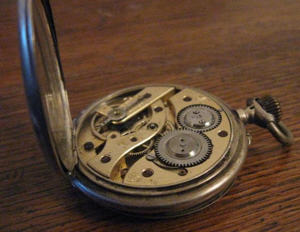

A w ogóle to skąd wiesz, że to Cortebert? Przydałoby się trochę lepszych zdjęć, zdjęcie tarczy i dobrze widocznej puncy na mechanizmie. Werk wygląda mi raczej na wyrób firmy AS, a nie Cortebert, ale mogę się mylić.

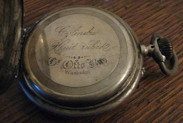

Na kopercie i mechanizmie jest wyraźnie widoczne logo. Jeszcze jedno: Otto Rus, to był zegarmistrz. Tylko tyle na razie się dowiedziałem. Może Pan Piotr wie coś więcej na temat jego osoby.
Otto Rus był najprawdopodobniej dystrybutorem tych zegarków w Niemczech, konkretnie żadnej wiedzy o nim nie znalazłem, ale nazwisko to w paru wypadkach występuje jako grawerka na deklu zegarka kieszonkowego.

Panie Piotrze!
Na mechanizmie i kopercie jest logo Corebert, ale ma trochę inna grafikę. Czy te loga (bicia) były stosowane zamiennie, czy w różnych okresach produkcji (przedziale czasowym) były stosowane konkretne?
