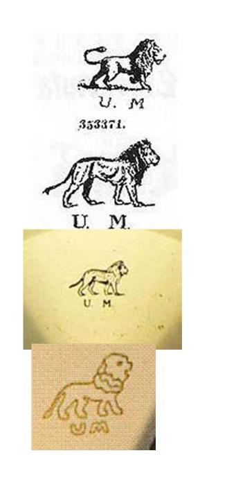

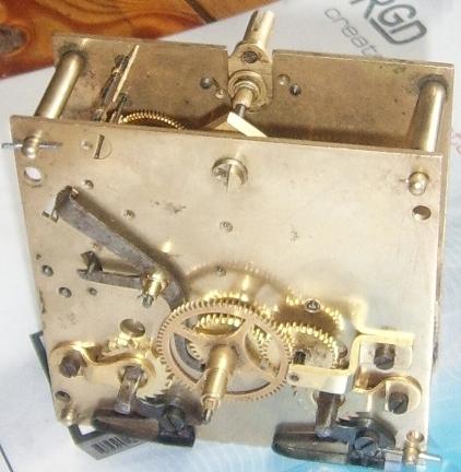

Po raz kolejny mam kilka pytań wiec, aby nie przedłużać do rzeczy. Właśnie ukończyłem przegląd i czyszczenie starego mechanizmu pochodzącego z wytwórni Uhrenfabrik Muller, & Co. (U.M.) to ustaliłem po sygnaturze. Mechanizm pięknie się sprawuje i z racji tej pozostanie w mojej kolekcji czeka na skompletowanie całego zegara.

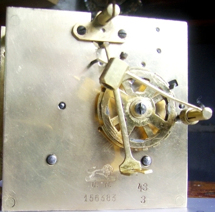

Zwracam się do kolegów z pytaniem o wygląd i typ skrzyni, która by odpowiadała temu mechanizmowi najlepiej pochodzącej z te wytwórni Druga prośba to, jeśli ktoś jest w posiadaniu kompletnego zegara lub posiada zdjęcia samego mechanizmu od strony zawieszki wahadła bardzo bym prosił o przedstawienie. Przeszukałem Internet i jak do tej pory nie udało mi się trafić na takie zdjęcie a mam podejrzenia, co do wyglądu zawieszki wahadła oraz młoteczek wraz z kołem zapadowym mechanizmu bicia raczej nie pochodzi z tego mechanizmu. A tak dla samej ciekawości czy istnieją jakieś dane pozwalające ustalić datowanie? …. Wiem tylko ze na pewno jest to produkcja po 1900 r. a przed 1959.

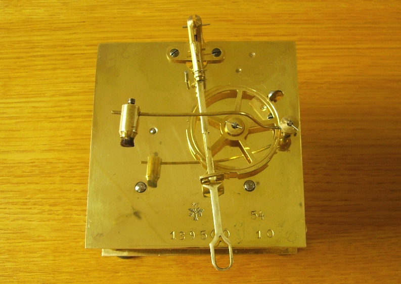

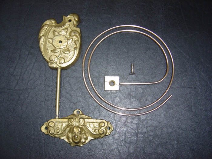

A tutaj tylna płyta z zawieszką oraz gong od RSM (zdjęcia soaringjoy)

Dzięki wielkie za informacje, co do skrzyni i zdjęcia mechanizmu. Odnośnie ustalenia bliższej daty produkcji udało mi się odnaleźć informacje ze przy ustaleniu bliżej daty produkcji wskazówką może być wygład sygnatury, która ewoluowała wraz z upływem czasu. Zastanawia mnie jeszcze jedna rzecz, co oznacza cyfra w moim przypadku trzy a na twoim zdjęciu 10.
