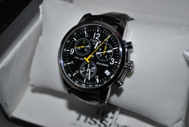

Dzień dobry,

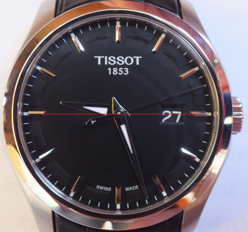

jestem pierwszy raz na forum. Kupiłem na aukcji internetowej zegarek Tissot Couturier Quartz. Jest to mój pierwszy zegarek tej marki. Zakupu dokonałem w sklepie jubilerskim, otrzymałem gwarancję i wszystkie papiery do zegarka. Mój nowy nabytek ma jednak mankament. Ruchoma tarcza datownika jest pochylony w prawo w ten sposób iż nie widać całości cyferek. Wczoraj gdy go otrzymałem miał ustawioną datę 24 kwietnia i cyferki również były pochylone. Gdy przestawiłem ją na 26 wszystko było w porządku. Dzisiaj gdy data zmieniła się samoczynnie na 27 znów widać ten defekt. Sprzedający umożliwił mi zwrot zegarka i stwierdził, że: "Wszystkie modele z tej linii mają identycznie działający datownik."
Ten model zegarka bardzo mi się podoba i jeżeli faktycznie wszystkie zegarki tego rodzaju mają taki "defekt" to zostawię sobie mój i jakoś będę musiał do tego przywyknąć. Trudno mi jednak uwierzyć, że oryginalny zegarek Tissot może mieć takie niedopracowanie. Mieszkam obecnie w Warszawie więc mógłbym pojechać do serwisu, nie wiem jednak czy poprawią to w ramach gwarancji. Proszę podpowiedzcie mi co zrobić. Załączam fotki zegarka.

Kupiłem w sklepie, forsę mi oddadzą jeżeli zwrócę zegarek, ale sam nie wiem co myśleć. Raczej nie jest to podróba, zwłaszcza że mam uzupełnioną gwarancję, paragon, do tego sprzedający ma też zegarki po kilka tys zł. Ten model też nie jest zbyt popularny w sprzedaży, a gdy się coś podrabia to chyba masowo;). Jak na Tissota to chyba niedopuszczalna wada, prawda? Tą czerwoną, pozioma kreseczkę ja narysowałem, żeby lepiej było widać o co mi chodzi.

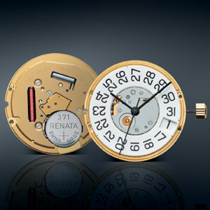

Ten mechanizm ma specyficzny datownik (data powiększona), a mianowicie dwa pierścienie jeden nad drugim.
W zakresie dat 17-31 porusza się zewnętrzny pierścień, potem ustawia się "okienko" zewnętrznego pierścienia, i w zakresie dat 1-16 porusza się wewnętrzny pierścień... Więc musi być tutaj zsynchronizowane miejsce ustawiania się "okienka"
Producent jednocześnie informuje, że mechanizm można ustawić (w zależności od projektu zegarka) na dowolną pozycję datownika: 2, 3, 4, 6, 9 lub 12
http://www.swisstime.ch/pgs/rwi-pgs-prod-lgs-en-idp-1524.html
Więc może sam mechanizm nie jest uszkodzony, tylko jest jakiś błąd w kalibracji?..

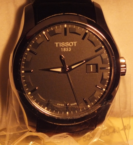

Przestawiłem go właśnie na 1 maja i jedynka jest ustawiona perfekcyjnie, chyba się zakochałem w tym modelu;).

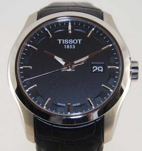

Załączę jeszcze dwie fotki.
Dzisiaj w nocy data zmieniła się na 2. Cyfra ta jest ustawiona centrycznie, tak jak powinna być;). Spróbowałem później koronką ustawioną w pozycji do regulacji czasu przestawić zegarek o 24 godziny naprzód, data przestawiła się na 3 również centrycznie i ładnie. Później ustawiłem zegarek na godzinę 6 i przestawiłem datę na liczbę 17, 18 i przestawiłem czas o ponad dobę naprzód, kolejne daty ustawiają się nierówno, niecentrycznie, tak jak na zdjęciach.
Czyli wygląda na to, że (zgodnie ze zdjęciem które pokazalem wcześnej) ring daty który jest pod spodem działa dobrze, a ten który jest na wierzchu działa źle... tak czy inaczej, zegarek jest do zwrotu.
