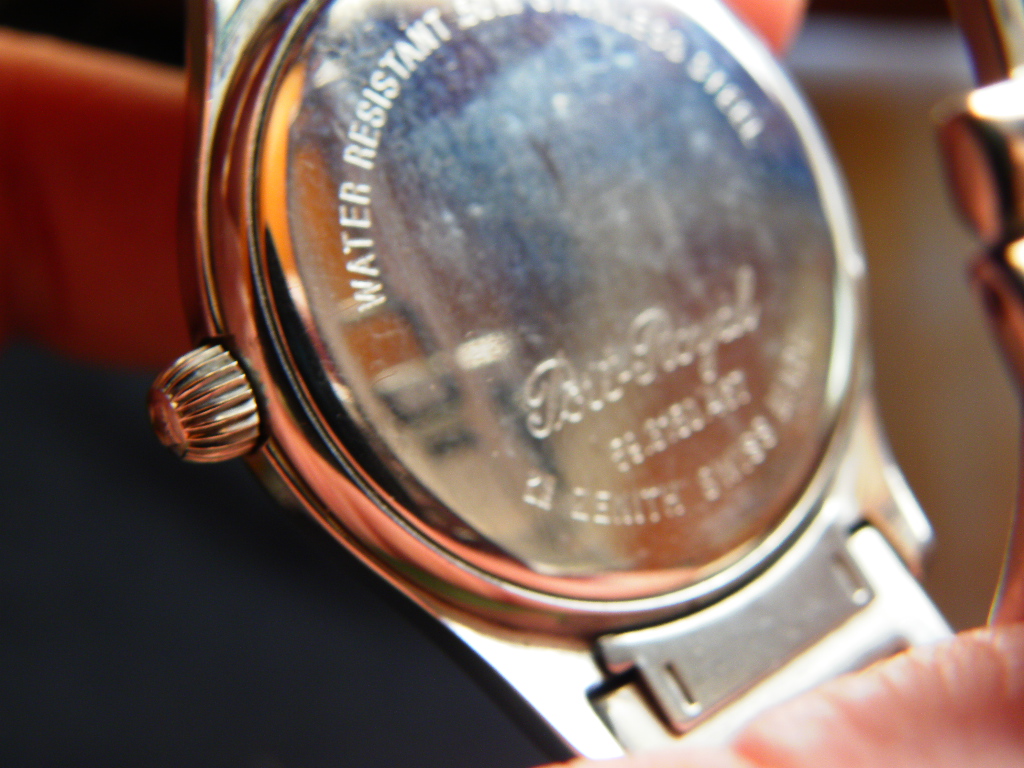

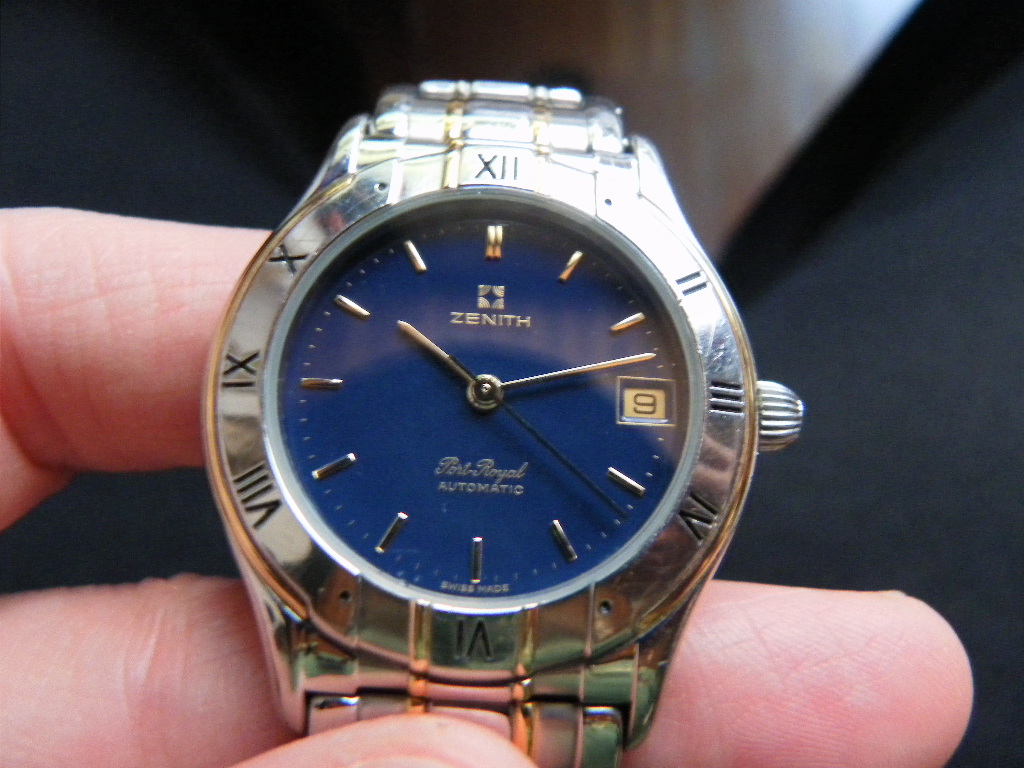

Panowie jaki mechanizm jest w srodku tego Zenitha Port Royal Automat?
na dekielku jest numer 59.3150.467 zegarek kupiony w 2000 roku
czy moze ktos pomoc,dzieki ze wszystkie sugestie nie mam zdjecia mechanizmu

chce tylko wiedziec czy wsrodku jest eta czy
mechanizm zenitha
Zenith i ETA, żartujesz :D ?
W środku masz zapewne elit'a taki jak mój tylko z centralną sekundą.
Zegarek wygląda na lata 90-te..
Zdecydowanie. Zakupiony w 2000 ale widać po stylistyce że to raczej pierwsza połowa lat 90.

Zgadzam sie ze zegarek jest z lat 90.jutro podskocze do zegarmistrza zeby otworzyl dekielek to zajrzymy do srodka i porobie fotki to pokaze co tam tyka
fajnego Panowie dzieki za opinie nie potrafie tego modelu znalezc w internecie i na zadnych z aukcji
