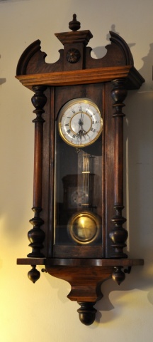

Witam serdecznie !
Wpadł mi w łapki chodzik ścienny - mechanizm sprężynowy, nic nadzwyczajnego.
Mam tylko jedno ale co do producenta zegara.
Sygnaturą tą posługiwał się Junghans (choć według mikroliska prawdopodobnie nie była przez Junghansa używana)
W każdym bądź razie Junghans ją zarejestrował.
Identyczną sygnaturę używał Sölch & Jäckel z tym, że w obrysie tarczy znajdowały się literki SJ
ale również Schlenker & Kienzle ... :blink:
Całkiem miłe cykadełko z całkiem niskim numerem, ale co to tak naprawdę jest ?
To jest Solch & Jackel. W mikrolisku jest byk, była o tym dyskusja na NAWCC. Zresztą popatrz : chodzik Junghansa z wychwytem Grahama, z regulowanymi paletami...to nie może być jogurt :D

Nie do końca....Pamięć spłatała mi psikusa. Taki znak zarejestrował 22.03.1899 Schlenker & Kienzle. Z pustym cyferblatem - z przeznaczeniem dla zamawiających werki firm/sprzedawców. Można było w środku zamówić wybicie swoich inicjały (albo samemu je "dobić") - np SJ. Tak przynajmniej pisze H.H. Shmid. W każdym razie - Junghans odpada.

No to mamy zagadke : Solch & Jackel kontra Schlenker & Kienzle
http://mb.nawcc.org/...ho-is-the-maker
A!!! Tego nie wiedzialem, dzieki!!!
Nie kontra, tylko Schlenker & Kienzle speziell für Biedronka, tfuuu - Sölch & Jackel :D
Piotr
oki, więc już wszystko jest jasne, Schlenker & Kienzle produkowali chodziki dla Biedronki a Junghans dla Lidla i Tesco...
A kto robił zegary dla Żabki
Sprawa wyjaniona. Dzięki śliczne - na koniec dożucę parę fotek zegara
