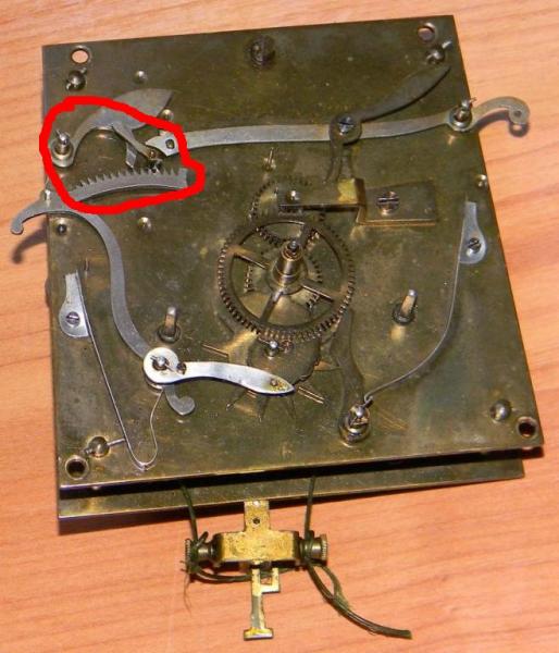

Odrestaurowałem dość stary zegar.
Wszystko działa jak powinno, ale drażni mnie bardzo głośna praca mechanizmu bicia - załącznik "zegar.mp3"'
Na nagraniu aż tak tego nie słychać, ale w praktyce klikanie mechanizmu jest równo głośne z biciem.
Co gorsza, zegar klika po dwa razy.
Obejrzałem dokładnie cały mechanizm i zauważyłem, że zapadka oznaczona czerwonym kółkiem na zdjęciu "mechanizm.jpg" (nie znam nazwy fachowej) uderzając w "grzebień" powoduje ten głośny odgłos. "Grzebień" podczas przesuwania na kolejny ząb ma jakby dwa etapy, w pierwszym przeskakuje na nowy ząb, a w drugim opada na sam dół zęba i stąd to podwójne kliknięcie.
Czy da się to jakoś wyciszyć, czy po prostu "ten typ tak ma...", bo nie ma tam żadnych sprężynek, które można regulować?

jeżeli oś zabieraka nie jest krzywa lub grzebień podgięty (za ciasne zazębianie) to nic nie poradzisz ten typ tak ma,sprawdź czy zazębienie zabierak grzebień nie pręży obruć słupek tak by kołek nie podpierał sprężyny grzebienia
Ta dźwignia na osi grzebienia spadając na krzywkę reguluje głębokość zazębienia czerpaka, powinna być umocowana ciasno obrotowo.
