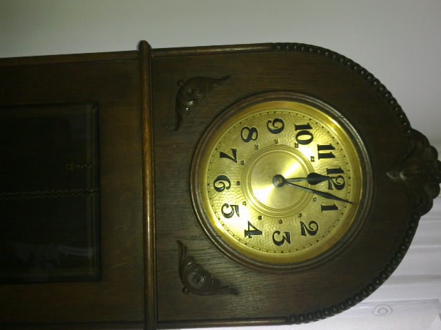

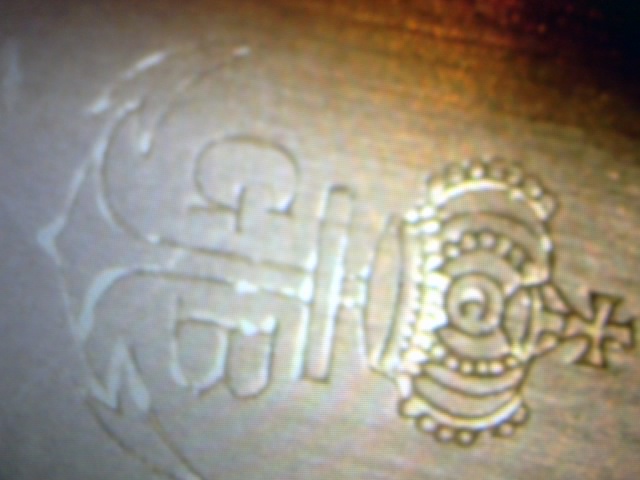

post-54932-0-79983600-1350786246_thumb.jpgWitam serdecznie nabyłem zegar stojący Gustaw Becker mam nadzieję ze oryginalny mam problem z określeniem roku produkcji tego zegara.Z tyłu zegara widnieje znak G.B w kotwicy z koroną obok po prawej stronie wybita jest tylko cyfra 0 a pod spodem P112 dołączam fotki tego zegara może ktoś z Państwa mi pomoże będę bardzo wdzięczny serdecznie pozdrawiam Adam

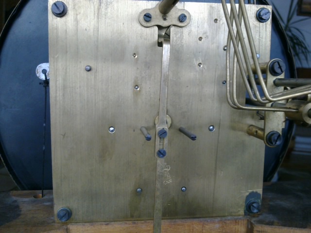

Dodaj zdjęcia mechanizmu a zwłaszcza tylnej płyty nie samej sygnatury :D
Dobrze pstaram się zrobić fotkę zegara całego i tylniej całej płyty mechanizmu dziękuje za szybka podpowiedz pozdrawiam

Ale z tego co napisales - najprawdopodobniej jest to GB juz zrobiony przez Junghansa, po 1926.
GB i kotwica + brak numeracji na werku - to tak wskrocie. Ale zdjecia moga wyjasnic wiecej.

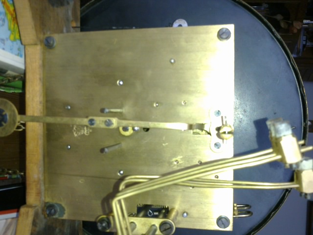

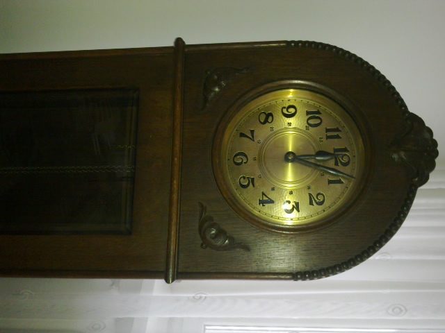

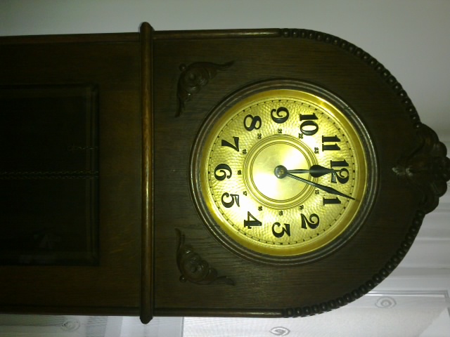

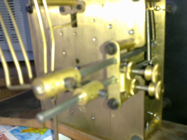

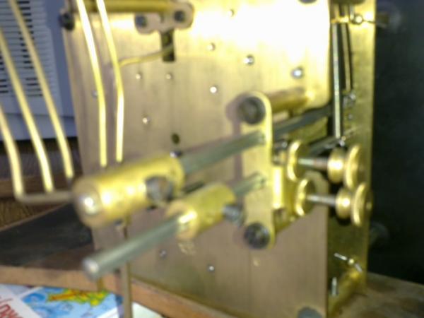

Witam ponownie zrobiłem fotki zegara i werku i myślę że powinny one wyjaśnić kiedy ten zegar został zrobiony w jakim roku i gdzie go wyprodukowano czy on jest autentyk G.B. będzie mi miło za info serdecznie Wszystkich pozdrawiam Adam wrocław
Tak, jak napisał Ulan. Produkt z lat 1926 - 1940. Werk wygląda na konstrukcję Junghansa, zatem dolna granicę podbiłbym do roku 1932. Można by poszukać wzoru skrzyni w katalogach - o ile zamieścisz jej pełne zdjęcie. Czy zegar ma na plecach naklejkę GB?

Werk jednak jest jeszcze chyba konstrukcja własną GB z grupy HF, posiadającej regulację siły uderzenia i położenia młoteczków.

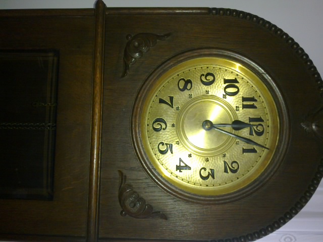

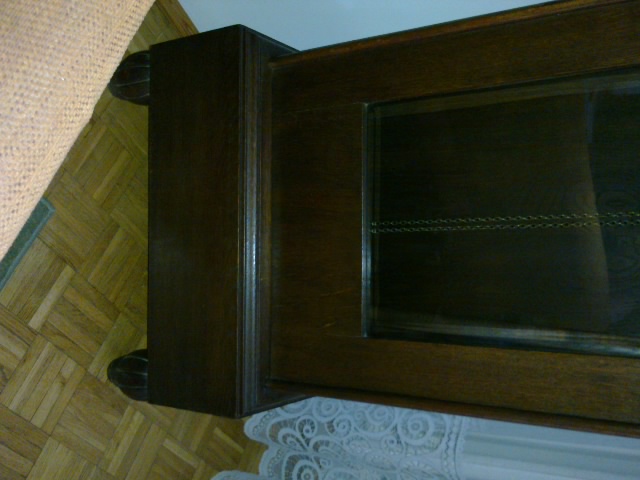

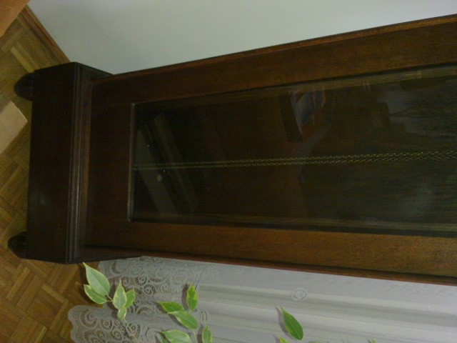

Witam serdecznie zrobiłem fotki zegara jego skrzyni aby można było porównać w katalogu kiedy go wyprodukowano i w którym roku i w jakim mieście na tylnej stronie skrzyni nie ma żadnego znaczka GB ale ale chyba ma on coś wspólnego bo jak wcześniej mi szanowni koledzy podpowiedzieli ze jest to zegar z rodziny G.B dodaje fotki szkoda ze nie mam wiedzy gdzie taki katalog z opisami zegarów Gustava Beckera można znaleźć na necie. Z góry dziękuje za wszelkie info o moim zegarze serdecznie pozdrawiam Adam Wrocław
Nawet jakbyś zdobył wszystkie katalogi, to wertowanie zajęłoby Ci nieco czasu. Modeli skrzyń były setki. W miarę zbliżony z roku 1932:
