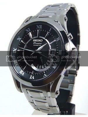

Czy te wystające "bolce" się naciska, czy może wprost przeciwnie , wyciąga?.

odwróć zegarek. Przy uszach, w bransolecie są takie małe otwory, włóż tam cienki śrubokręcik i uwolnij teleskop. Jeśli tego nigdy nie robiłeś to idź do zegarmistrza.

czyli mam rozumiec ze te bolce to "ozdoba"?
(...) te bolce to "ozdoba"?
Tak, i możesz mi zaufać :) wymieniałem u siebie pasek na bransoletę, też Seiko Premier.
Pzdr.
Proszę bardzo. Zanim zdejmiesz bransoletę zwróć uwagę na to, że ogniwa wypełniają przestrzeń miedzy uszami. Oryginalny pasek też. Niestety, kosztuje tyle co bransoleta i w moim przypadku okazał się bardzo nietrwały. Po założeniu normalnego paska z prostym zakończeniem, zegarek może inaczej się prezentować, niekoniecznie korzystnie. Tak, więc warto się dobrze zastanowić.
