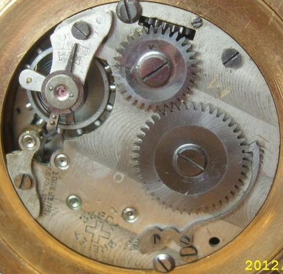

Posiadam zegarek kieszonkowy...który już przeszedł naprawę u zegarmistrza, a właściwie to zegarmistrz się przy nim poddał. A mianowicie sytuacja wygląda tak: jak zegarek sobie leży to chodzi i jest ok, ale wystarczy go potrzymać w pionie to się zatrzymuje. Czyżby jakieś luzy, kwestia wyważenia lub wytarcia ??? Zegarek fabrycznie jest jednokamieniowy, zegarmistrz dodał mu jeszcze dwa kamienie co by lżej mu się chodziło, ale niestety bez efektu :(
Może ktoś z szanownych forumowiczów miał podobny problem?
W zał. zdjęcie mechanizmu.
Trudno na podstawie zdjęcia stawiać diagnozę i poprawiać zegarmistrza, który widział zegarek na żywo i przy nim pracował. Opisywane przez Ciebie zachowanie świadczy na ogół o uszkodzeniu balansu, ale przyczyny mogą być różne. Nie wiem tylko, co to za mistrz, który dodaje kamienie i nie potrafi zlokalizować usterki w tak prostym mechaniźmie
na zdjęciu nie widać czopa koła wychwytowego sprwdź to

Takie objawy to z reguly wyrobione czopy osi alansu lub krzywa os, ale moze tez byc wiele innych...
Co to za zegarek - bo widze ze ma synowania patentu szwajcarskiego, typowy kieszonkowy czy jakas adaptacja kieszonki do malego podroznego lub biurkowego?
EDIT: Obejrzalem jeszcze raz zdjecie i cos mi ten wlos balansu dziwnie wyglada, niesymetrycznie zwiniety?
Czy ten mostek to orginalny czy dokombinowany?

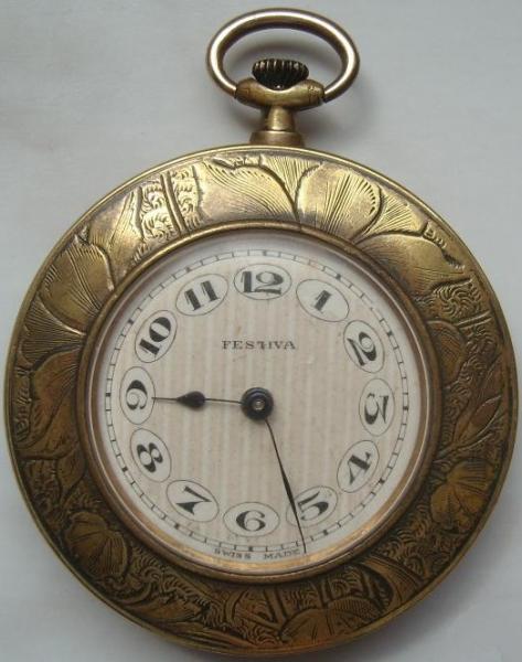

Jeśli chodzi o markę zegarka to jest to Festiva (najpierw myślałem, że o podróbka Festiny, ale nie - http://www.mikrolisk.de/show.php?site=280#sucheMarker.

Włos został już wymieniony przez zegarmistrza (dałem zdjęcie sprzed naprawy). Mostek raczej jest oryginalny. A gdyby były to te nieszczęsne czopy, to czy ktoś obecnie je dorabia, lub może ma oryginalne z epoki :rolleyes: ?
P.S. zegarek sobie leży i ładnie tyka, ale zauważyłem czy może raczej usłyszałem, że raz tyka głośniej a raz ciszej (nie wiem, może już mam omamy <_< )
