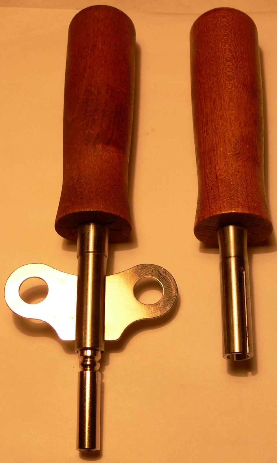

Sądzę, że należy na początku ćwiczyć na typowych mechanizmach np. kukułkach Majak, Metronach ściennych. Wydaje mie się, że najtrudniejszy jest do ustawienia po rozbiórce zegara mechanizm bicia. Niezbędna bedzie dobra literatura i lektura forum :). Na forum jest też trochę informacji o doborze olejów i ich charakterystykach.
Wstawiam zdjęcie narzędzia do bezpiecznego zwalniania sprężyn. Istnieje jeszcze jeden typ takiego narzędzia, ale idea działania jest ta sama. post-10133-0-37333500-1357063313_thumb.jpg
Tu jest drugi typ znalazłem zdjęcie:
