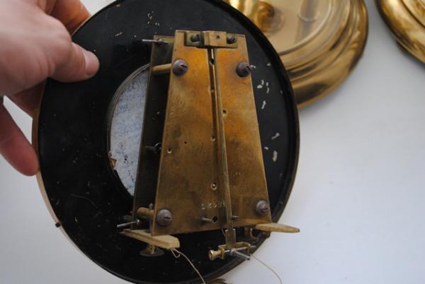

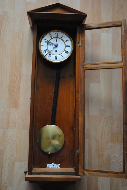

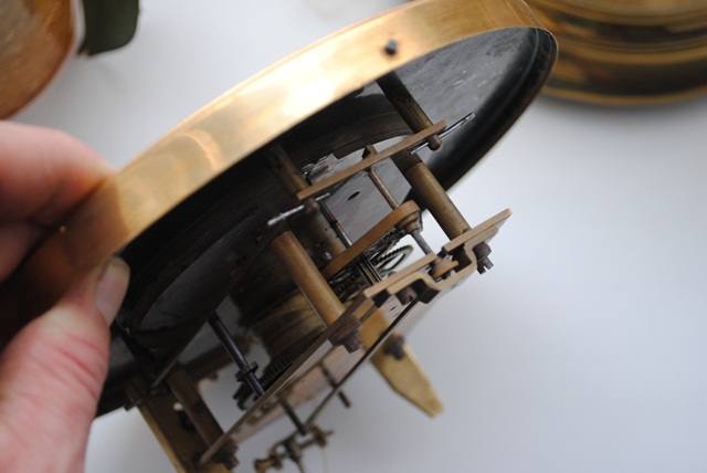

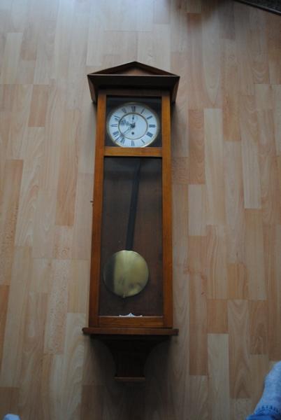

Witajcie.Mój nowy nabytek. No i oczywiście prośba w pomocy identyfikacji producenta. Skrzynia wygląda na oryginał.Plecy do wymiany sporo śladów po korniku.Na saniach nr 71.Werk numerowany
Zegar bez dwu zdań to składak.
Mechanizm prawdopodobnie Germania.

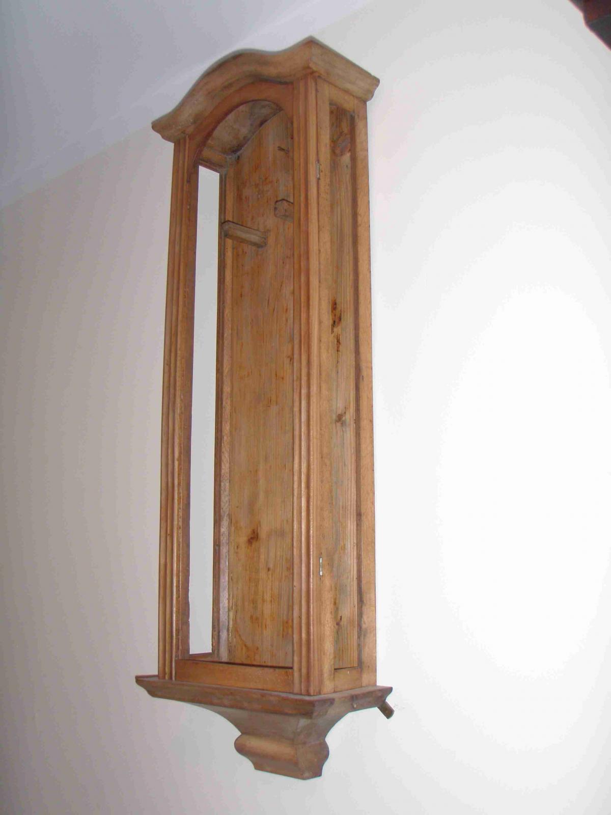

Skrzynia od wysokiej klasy zegara wiedeńskiego. Aby cenić jej autentyczność i wiek trzeba dokładnie obejrzeć obudowę.
Werk jest w każdym razie "nasz". Skrzynia może być też szwajcarska - lite drewno, bez intarsji, żyłkowania itp było charakterystyczne np dla sumisvalderów. Jeśli tak - to mogłaby być równolatkiem werku, czyli gdzieś z lat 70 XIX wieku.
Piotr
Germania nie miała numerowanego wieszaka ?
Ta skrzynia jest z Austro-Węgier (trochę jednak inny wzór)i nie ma na niej grama forniru. Zmywałem politurę, lite drwwno. Drewno powiedzmy z lat 70 XIX wieku będzie wyglądało inaczej niż to z pierwszej połowy XIX wieku. Ciekawe czy ta powłoka jest orginalna i nie było wcześniej nic z tym robione. Tak czy inaczej tej skrzyni nie da się tak ocenić ze zdjęcia jak już pisałem.

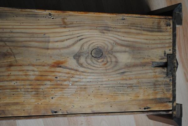

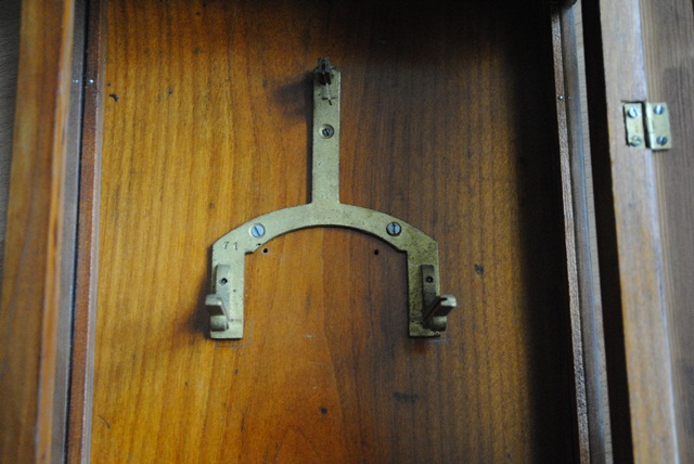

Tu wieszam i sanie sa z tym samym numerem wybitym 71 i nic więcej. Obejrzałem skrzynie raz jeszcze dokładnie i tak jak pisał Tarant lite drzewo nie widać jakiś współczesnych przeróbek .Ale oczywiście to są moje sugestie i jedynie wy możecie tak naprawdę to ocenić. Daje zdjęcie pleców jest sporo dziur. Odkręciłem sanie i są ślady po mocowaniu innego mechanizmu.
Wlasnie na te dziury po mocowaniu innego mechanizmu chcialem zwrocic uwage..oraz na adaptacje zawiasow.
Ta adaptacja sugeruje ze drzwiczki nie sa od kompletu.
Calkiem ladna i stara skrzynia byla.

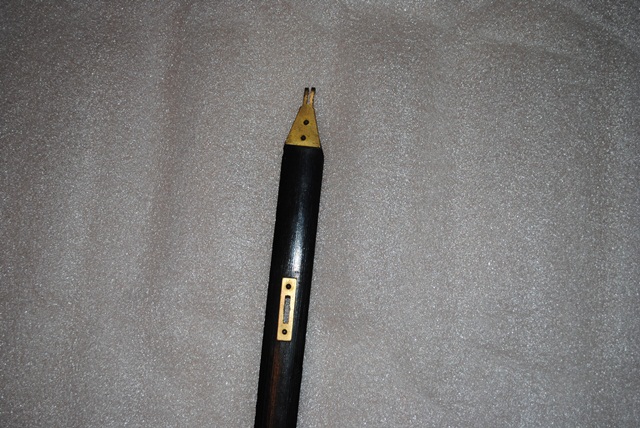

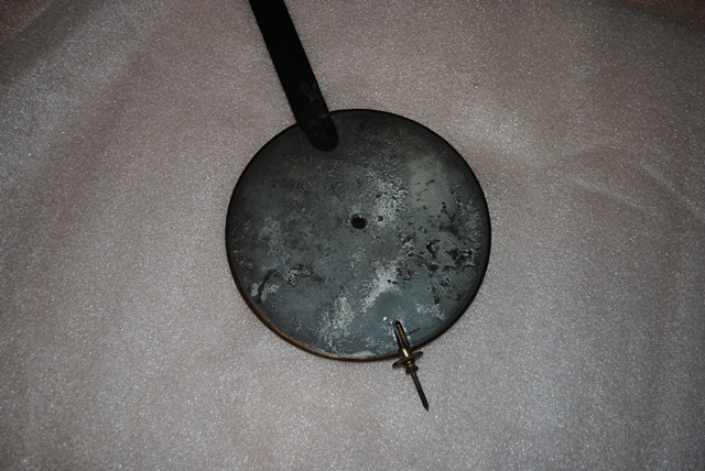

Jaki wzor wahadla - mocowanie do wieszaka i czy jest numerowane?
Tak Jacku na zawiasy duże wgłębienie wygląda przeróbkę a co do wahadła to brak numerów a oto zdjęcia
Dziekuje!
Wahadlo ma mocowanie jak w Germanii.
Czyli to Germania rozumiem ?? a co z numerem Na jaki rok można go określić ?? 125841
Ok 1888
