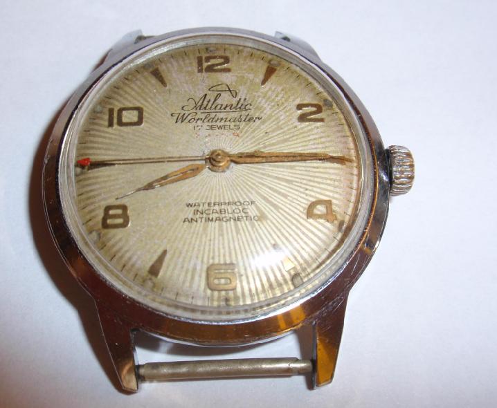

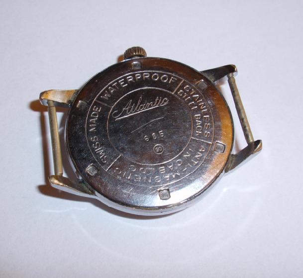

Jestem nowy na tym forum. Od wczoraj jestem posiadaczem tego zegarka. Zegarek dostałem od dziadka a ten kupił go w 52 roku. Chciałbym przywrócić mu dawny blask, niestety jestem laikiem w tym temacie i dlatego chciałbym poradzić się Was co warto zrobić. Czy chromować kopertę, czy warto odnowić tarczę itd. Z góry dziękuje :)
zdjęcia zegarka:
post-58059-0-84865600-1356602888_thumb.jpgpost-58059-0-34608900-1356602889_thumb.jpgpost-58059-0-87426900-1356602889_thumb.jpgpost-58059-0-72680100-1356602890_thumb.jpg
Witaj
Jak na mój gust to zegarek jest w niezłym stanie (chodzi mi o stronę wizualną bo nie zamieściłeś zdjęć mechanizmu).
Przyda mu się na pewno czyszczenie tarczy ( ostrożnie -widać ze ktoś już zmazał napis ORYGINAL) , odświeżenie wskazówek, nałożenie nowej lumy.
Na podstawie zdjęć trudno też określić stopień zarysowania szkiełka, ale to jest szkiełko które sam sobie "wyszlifujesz" miękką szmateczką i pastą do zębów , będzie po tym jak nówka (oczywiście jeżeli nie jest gdzieś pęknięte bo wtedy to wymiana )
Koperta także: miękka szmatka i pasta do zębów - po godzinie będzie jak nówka
Gość xylog
Napis który tam był/jest to EXTRA. Napisów "ORYGINAL" nie było, były ORIGINAL ;)
Poza tym zgadzam się ze Staszkiem
Robię takie Atlantici bardzo często i nie jednego już miałem.
Poradzę Ci tak:
1) Koperta jest w stanie bardzo dobrym jak na swoje lata i ewentualny chrom zmniejszy wartość zegarka w tym przypadku. Przepoleruj ją i nic więcej...ale nie Licz też, że będzie jak lustro- nie będzie i nie ma sensu się starać by była jak lustro- zabije to urok tego zegarka.
2) Tarcza gdyby nie brak napisu EXTRA to byłaby dla mnie w stanie świetnym jak na 60 letni zegarek i osobiście byłbym w stanie sprawić by bez malowania odzyskała swoje kolory i piękny wygląd+ wartość. Na pewno dużo patyczków higienicznych i wykałaczek będzie potrzeba- do tego mieszanka detergentu do brudu pokroju pianki Sidolux lub Pronto + wody. Mówię poważnie- schodzi wszystko idealnie przy odpowiedniej sile nacisku i jeśli lakier bezbarwny nie jest uszkodzony- żaden indeks się nie zmyje. Te Atlantici z lat 50 mają lepszą jakość nadruków paradoksalnie do tych z lat 70.
3) Wskazówki najpierw potraktować można delikatnie pastą do zębów. Potem ja korzystam z mechanicznej polerki, ale nie trę tak by się świeciły jak nowe, tylko adekwatnie do wieku zegarka- staram się zawsze zachować klimat starego złota.
Zegarek z foto poniżej był w stanie kilka razy gorszym niż Twój. To foto ,,w trakcie czyszczenia"- Obecnie najmniejsze zakamarki po wielogodzinnej pracy są czyściutkie.
Zmien szkło u zegarmistrza i oddaj do przesmarowania , bardzo lekko przepoleruj koperte, tarczy nie myj tym bardziej sam jak tego wcześniej nie robiłeś , szczególnie ze nie jest to prosta zwykła tarcza. Załóż brązowy pasek imitujacy lekko zmeczona skórę i będzie fajny vintage
Odnośnie tarczy - ten gilosz (rowkowanie) to jesli sie nie mylę nie jest żaden gilosz, tylko nadruk. W przypadku mycia można go zmyć i wyjdzie kupa. Z tą tarczą trzeba wyjątkowo rozważnie postępować - lepiej zostawić jak jest, niż zepsuć.
Nie spotkałem też jeszcze dobrze zrobionej renowacji takiej tarczy
Bardzo dziękuję za podpowiedzi. Byłem dzisiaj u zaufanego zegarmistrza (w Świdnicy) i okazało się, że trzeba naprawić mechanizm. Kilka części w mechanizmie było nie oryginalnych ale zostaną one zastąpione oryginalnymi. Wymienione zostanie też szkiełko a tarcza będzie tylko wyczyszczona nie malowana. Na początku zastanawiałem się czy nie pomalować ale później stwierdziłem, że chyba lepiej zachować jego oryginalny charakter. J Teraz zastanawiam się nad paskiem. Najprawdopodobniej wybiorę jeden z tych dwóch:
czarny http://allegro.pl/atlantic-worldmaster-extra-17-kamieni-ideal-i2858301909.html
lub brązowy http://allegro.pl/atlantic-worldmaster-17-jewels-perfekcyjny-i2804214851.html
Chciałem jeszcze zapytać o szerokość paska do Worldmaster’ów. Czy zawsze jest to 18mm i czy ten pasek http://allegro.pl/oryginalny-pasek-atlantic-70340-41-18mm-od-maxtime-i2896002305.html jest taki sam jak w przypadku linku do drugiej aukcji ?
Popatrz na paski horido - dobra jakość a cena około 30-40 pln.
Gość xylog
Większość Worldmasterów miała w uszach 18 mm, ale PRIMY miały 19 mm.
I oryginały z lat 70/80 miały tez 19mm
