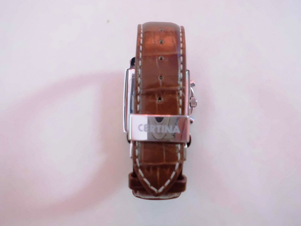

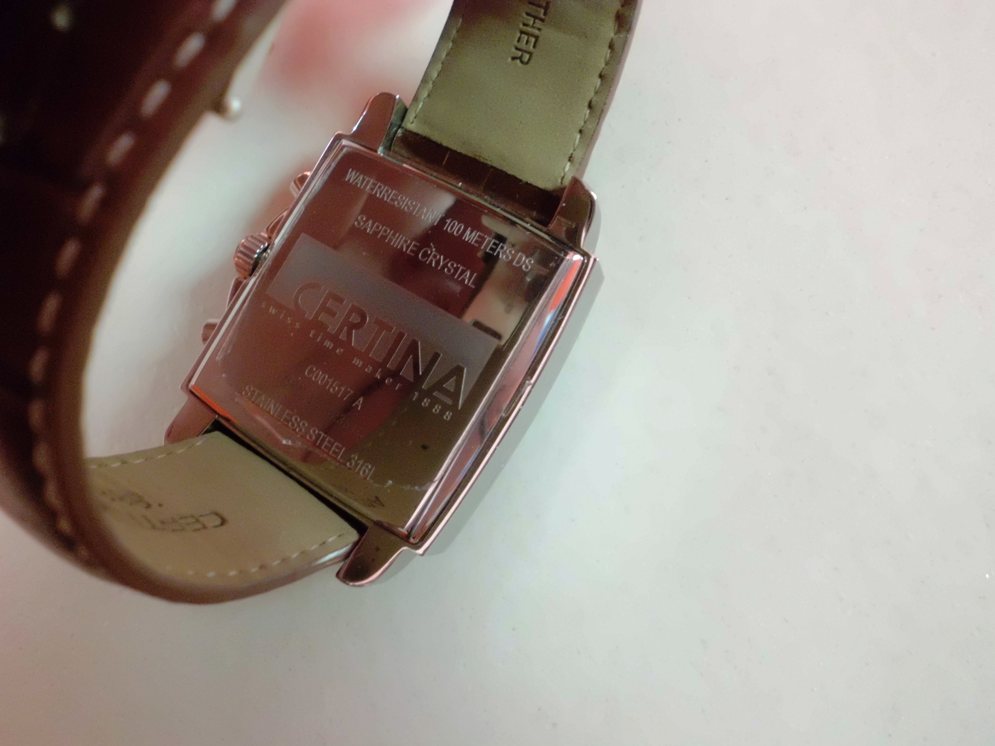

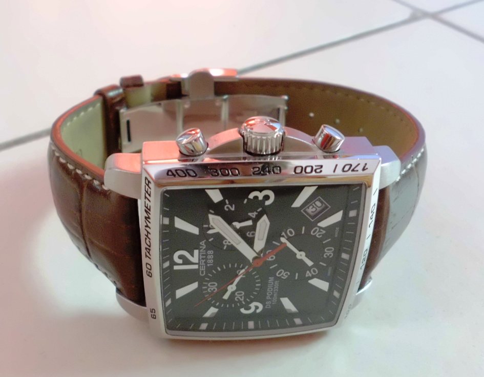

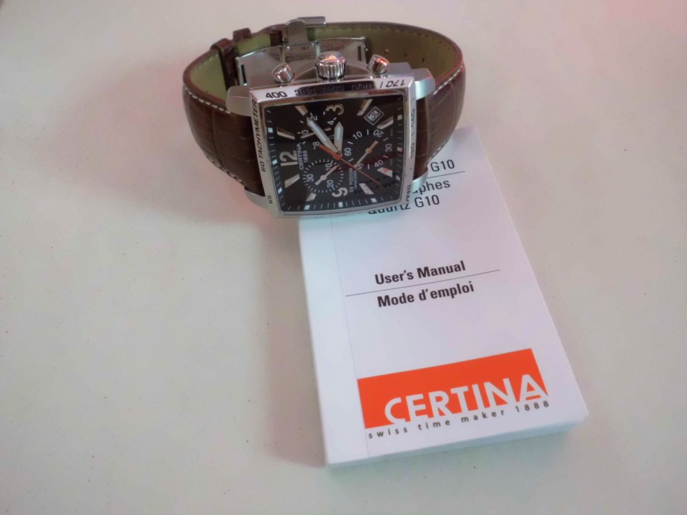

Witam zakupiłem Certinę ds Podium używaną za 800zł. Proszę fachowców o poradę czy jest oryginalna? W załączniku wysyłam zdjęcia zegarka. Zegarek nie posiada certyfikatu autentyczności jedynie instrukcję obsługi.
najprościej przeanalizować jego historię... jakie jest jego pochodzenie? skąd go masz itd...
oczywiście potem warto porównać z oryginałem, ale zazwyczaj już w pierwszej fazie wszystko się wyjaśnia.
Jeśli ktoś ma podejrzenia, że to może być podróbka, to zazwyczaj tak jest...
ps. twoja Certina wygląda na oryginalną, chyba że czegoś nie dopatrzyłem.

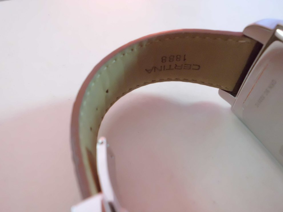

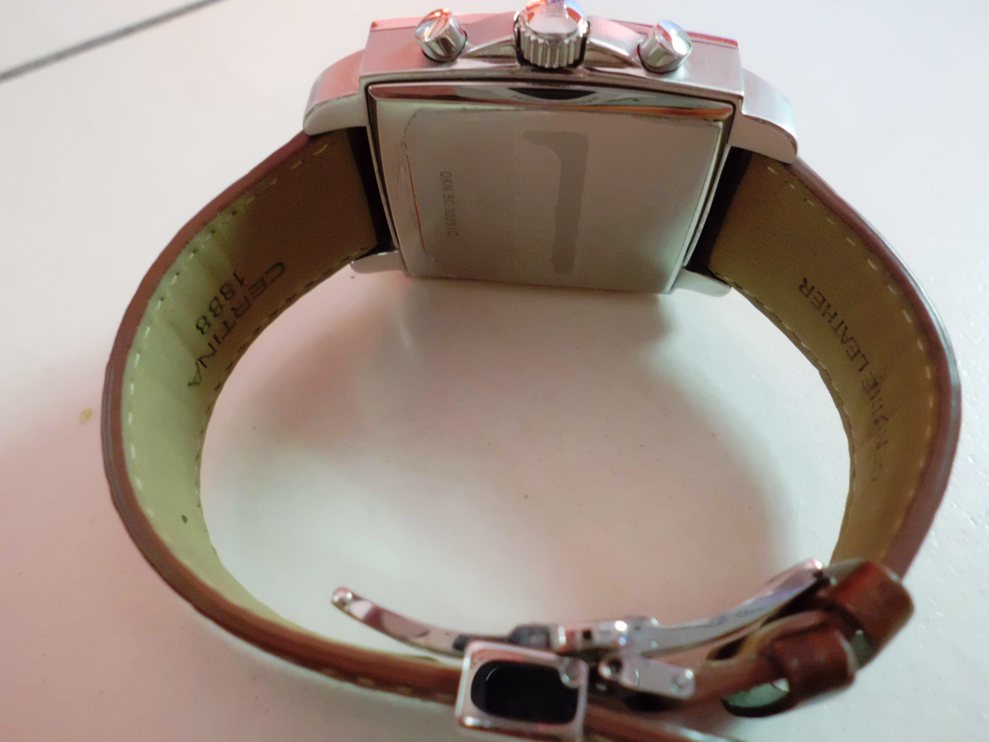

(widziałem że na pasku są jeszcze numery, ale nie wiem czy to norma)

Ozzie 89 właśnie też zauważyłem że jest numer seryjny na pasku ale niektóre nie mają np. ten:
Ciężko określić oryginalność nie widząc, co jest w środku. Z zewnątrz nie zauważyłem różnic z oryginałem.
tak jak pisałem z zewnątrz wydaje się oryginalny, w sumie mógł byś go spróbować otworzyć, ale delikatnie. Nic się nie stanie jeśli będziesz ostrożny. Wtedy stwierdzimy na 100% czy to oryginał.

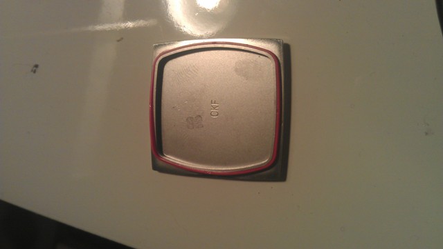

Witam, byłem dzisiaj u zegarmistrza i powiedział mi że na 99% jest oryginalny a żeby stwierdzić że na 100 % mam przyjechać we wtorek to go otworzy i od razu sprawdzi szczelność. Oglądał zegarek przez takie oczko - nie wiem jak to się fachowo nazywa:-) i mówił że koperta jest tak wykonana że podróbki nikomu nie udałoby się takiej zrobić.
Następnie udałem się do kilku sklepów z zegarkami i w jednym Pani stwierdziła że wygląda na oryginalny ale trzeba zajżeć do środka i powiedziała jeszczd że był nieprofesjonalnie otwierany i faktycznie jest szpara między dekielkiem a kopertą zegarka.

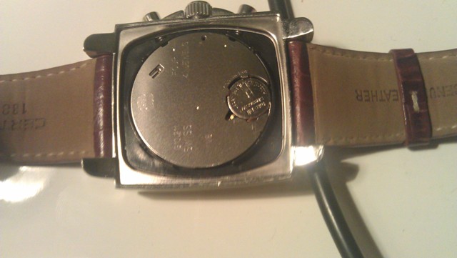

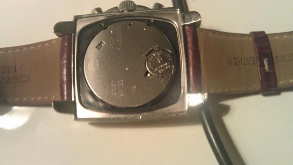

Przed chwilą otworzyłem mój zegarek, za chwilę zrobię zdjęcia i wrzuce na forum. Po otwarciu widać baterię i blaszke a na niej po lewej G10.211 SWISS a po prawej four jewels, natomiast na górze po środku napis eta. Bateria jest z maxella

dzięki za odpowiedź, czytałem że eta g10 jest dosyć tanim mechanizmem i mógł być wsadzany do podróbek:/. Na forum gdzieś o tym pisze. Co o tym myślicie?
Ozzie, powiedz mi czy orientujesz się jakby była podróbka to mógłby być wsadzony podrabiany mechanizm ETY czy raczej chiński mechanizm?
Mógłby być wsadzany mechanizm ETY. Sprawdź jeszcze czy masz szafirowe szkło. Jeżeli tak to nawet jeśli to jest podróbka to technicznie niewiele różni się od oryginału, co zresztą jest mało prawdopodobne, choć bywały takie przypadki (np. w limitowanej serii Certina z Kubicą, ale te zegarki (oryginały) były chyba sporo droższe).

Byłby w najlepszym razie wsadzony japoński mechanizm miyoty, bo kilka podrób z takim mechanizmem widziałem. Nikt się nie będzie bawił w inwestowanie 20E w mechanizm ETY jak tego typu podróby w chinach chodzą na targach po 10-20E czyli ich wykonanie musi kosztować 5-10E. To nie Rolex za 30k pln albo Breitling za 15k żeby się chińczykom opłacało bardziej kombinować. Jak Cię to tak męczy to czemu nie pójdziesz z nim do autoryzowanego serwisu certiny niech Ci wystawią papier. Poza tym cena moim zdaniem normalna, nowy taki kosztuje ok 1600zł, a w stanach pewnie połowę tego.
