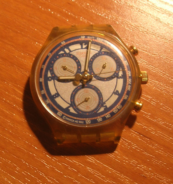

Jak otworzyć ten zegarek bez wiertarki? To Swatch
Wiem, że to złom, ja po prostu chcę go otworzyć nie niszcząc.
Nie ma dekla, więc od strony szkiełka. ale jak?

Odpowiedź Cię zaskoczy, ale nie da się. Zdecydowana większość Swatch-y nie ma możliwości otwarcia zegarka, bez niszczenia go. Mechanizm jest zalewany w procesie produkcji i nie ma opcji naprawy czy rozebrania zegarka.

Nie taki złom! byłbyś zdziwiony ilu ludzi kolekcjonuje Swatche :)
W takim opłakanym stanie?

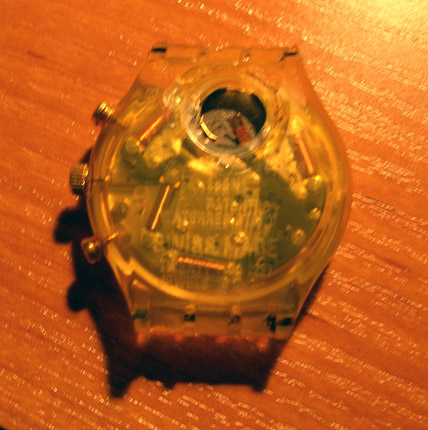

Chodzi prawidłowo, ale....
- uszy popękane (nie da się zamocować teleskopów)
- brak zaślepki baterii (i ubytki wokół)
- coś nie gra ze stoperem

Byłbyś zdziwiony ile swatchy naprawiłem rozbierając je.
Można rozebrać SWATCHa, ale trzeba delikatnie rozbić szkiełko i po kawałku wykruszyć. Najgorzej jest wyłamać tam gdzie szkiełko jest zgrzane do koperty. Potem wystarczy zdjąć wskazówki i wymontować tarczę. Naprawa jest utrudniona, bo w większości zegarków analogowych montaż odbywał się przez zgrzanie plastikowych słupków. Zegarek automatyczny SWATCH można wymontować bez problemu bo nie jest scalony z kopertą tak samo zegarki z serii "autoquartz".
Jeżeli "naprawa" się uda to trzeba wszystko ponownie zmontować i dokładnie wkleić nowe szkiełko plexi.
Wesołej zabawy ;)
