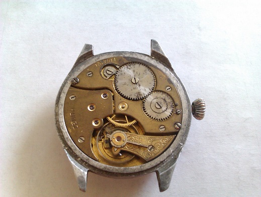

Witam wszystkich miołośników zegarów i zegarków . Z powyższych postów wnioskuję , że wiedza posiadana przez niektórych jest olbrzymia . Proszę więc w miarę możliwości o pomoc . Posiadam Zegarak ZENITH , o którym nie wiem nic poza tym , że chyba ma kilka lat . Nie ma oryginalnej tarczy , jednak jest na chodzie . Nie mogę nigdzie znaleźć bliźniaczego werku . Chciałbym się dowiedzieć więcej o tym modelu . Z postu poświęconego chronologii , po numerach wychodzi ,że moja sztuka jest z okolic 1913 r. Czy to prawda???? Miałby 100 lat . Numer wybity to 1377511. Dołączam zdjęcie
Model wygląda mi na pasówkę z mechanizmem starego zegarka kieszonkowego. Mechanizm może być z 1913 roku, chociaż datowanie Zenithów po numerze seryjnym jest szacunkowe i bardzo niedokładne, koperta natomiast wygląda mina lata 50-te.

Miałem też takie podejżenia , że ktoś kiedyś rzeźbił i coś wyrzeźbił . Dzisiaj byłaby to profanacja .
