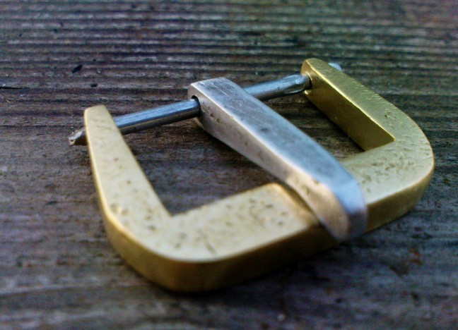

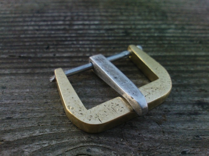

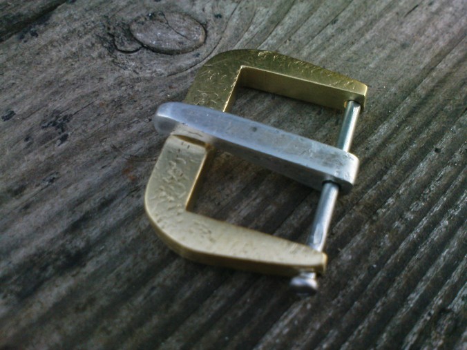

Witam forumowiczów.
Z braku innej pożytecznej roboty postanowiłem wykonać swoją pierwszą klamerkę.
Klamerka  wykonana ze starej mosiężnej podkładki , języczek  klamerki  z kawałka aluminium , teleskop  to stalowy drut po nicie.
Wprawdzie nie jest to klamerka  pokroju tych , które wychodzą z pod ręki "STARUSZKA" , za to  wykonane  tylko i wyłącznie siłą
ludzkich mięśni (no może poza wierceniem otworów wiertarką). Do wykonanie jej użyłem pilników różnych gradacji , piłki do metalu i papieru ściernego
do wygładzenia  krawędzi.   Co sądzicie  na temat tego "tworu" ?

Wygląd "vintage" jest zamierzony?
Tak.  Większość rzeczy typu pski czy ta klamerka staram się robić w stylu "vintage" i z tego co akurat znajdę  w moim garażu.

Czekam na relację z produkcji klamerki:) również chciałem się za to zabrać, jednak brakuje czasu tak samo jak na zegarki.. Czy klamra od spodu jest nieco skoszona, aby pasek lepiej się układał? jaka szerokość?
Nie , jest prosta po całości (przy następnej nad tym popracuje). Rozmiar 24mm.

To nie gwóźdź tylko trzpień nita zrywalnego, języczek nieco przydługi i nieogradowany/bez fazy otwór języczka.
Witam .  W końcu jakaś konstruktywna krytyka :)   (szczerze , to czekałem właśnie na opinie kolegi jako eksperta w tym temacie).  Przy następnym projekcie postaram się poprawić :D
Jeśli to mosiądz to się napracowałeś :) , otwory w klamrze są zdecydowanie za blisko końców klamry, teraz tylko pytanie czy bedziesz szedłdalej czy poprzestaniesz na tej jednej.
Tak to mosiądz. Co do otworów miały być dalej , ale bałem się ,że przesuwając otwory zmniejszy mi się nieznacznie długość klamry i nie będzie zachowanej jakiejś proporcji.  "Czy będę szedł dalej" ?  Jeśli znajdę jakiś materiał i zainwestuje w jakiś sprzęt (otwory pod teleskop wierciłem zwykłą wiertarką "z ręki" ) to coś znowu sklecę.
Klamra, jak na pierwszą, całkiem niezła, ten nit tylko trochę psuje końcowy efekt.
Widać, że narzędzi się nie boisz więc pozostaje życzyć wytrwałośći i powodzenia.
