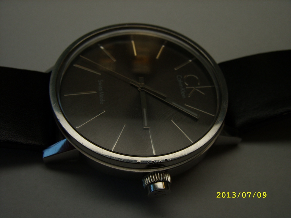

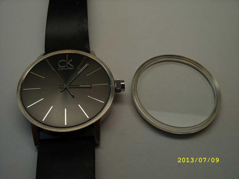

Problem jak w temacie, mam zegarek ww. firmy brandowany logiem Calvin Klein i go uszkodziłem, tzn. odpadło szkiełko. Odpadło samo, choć nie powiem kilka razy przytarłem nim o coś, ale nic strasznego (strasznie delikatny ten zegarek), oddałem do serwisu, który oczywiście gwarancji nie uznał, ale ok. porysowane szkiełko niech im będzie. Myślałem, że "przykleją" szkiełko i po problemie, lecz serwis dopatrzył się oprócz szkła (dla mnie mogliby przykleić i porysowane, za pół roku będzie pewnie wyglądało podobnie) uszkodzonej koperty, lunety, konieczności kalibracji i wycenił naprawę na ponad 400 zł czyli połowe wartości zegarka, a licząc nowy pasek, który przydałoby się wymienić to i 75%. Stąd moje pytanie czy nieautoryzowany serwis zegarmistrzowski będzie w stanie przykleić ww. szkiełko, lub ewentualnie zamówić nowe i przykleić w "normalnych" cenach.
Zdjęcia poniżej

Kordian Jeżeli chcesz oszczędzić oddaj swojego CK'ja do zegarmistrza to przyklei Ci szkło do koperty -tylko na jak długo-, ale jak dokładnie obejrzysz konstrukcje tej koperty to zauważysz że nie jest to typowa konstrukcja z podtoczeniem na mocowanie lunety lub szkla. Serwis zaproponował Ci pewnie wymianę koperty. Tak to robią w tym modelu. Po zwykłym przyklejeniu u zegarmistrza uważaj na swój zegarek i sprawdzaj raz na jakiś czas czy masz jeszcze szkiełko :) Utrata wskazówek z osiami przysporzy Ci kolejnych wydatków
Witam uważam że serwis wymieni całą kopertę i po problemie być może luneta szła jest skrzywiona i przymocowanie lunety z kopertą za pomocą czerwonej uszczelki nic nie da nie będzie trzymać co do klejenia może pomoże ale zegarek może nie być strzelny po drugie jak ktoś to przykleji porządnym klejem a zegarkiem uderzysz to może skutek taki że wskazówki spadną będzie problem ze sciągnięciem lunety znajdz zegarmistrza który ma serwis tissota ,certiny ma kontakt ze swatch group może on jest wstanie taniej sciągnąć i naprawić zegarek
