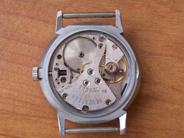

Witam!
Składam miechanizm poljot 2617.2H na  17 kamieniach i mam problem z zamontowaniem
mostka na którym ułożyskowane są: koło sekundowe, pośrednie i koło wychwytu.
Problem polega na tym iż w żaden sposób nie potrafię trafić w ułożyskowanie koła wychwytu.
Może szanowni koledzy podpowiedzą mi czy istnieje jakaś specjalna technika do montażu tego mostka, albo też są jakieś specjalne przyrządy do wykonania w/w montażu.
Dziękuję za odpowiedzi
zdemontuj pół mostek z balansem...
Płynie się zawsze do źródeł, pod prąd, z prądem płyną śmiecie
Gość Ritter
Sposób jaki zaproponował Kolega wyżej jest najodpowiedniejszy. Do tego należy wyjąć mechanizm z koperty.
Metoda montażu w P2409/16.2H jest taka:
1. Ustawiasz koła tak by czopy weszły w odpowiednie łożyska od strony płyty głównej.
2. Kładziesz mostek na miejscu tak by kołki ustalające lekko wskoczyły od szerszej strony mostka.
3. Wkręcasz ~1 obrót śrubki znajdujące się na godzinie 17. i 19. na Twoim zdjęciu.
4. Lekko z wyczuciem dociskasz mostek od szerszej strony.
5. Cienką pincetą patrząc przez lupę przesuwasz osie tak by czopy trafiły w otwory łożysk mostka. Pierwsze ma trafić koło pośrednie potem wychwytu a na końcu koło sekundowe.
6. Jak trafią na miesce mostek powinien sam opaść na płytę główną cieńszą stroną.
7. Dokręcasz śrubik z 17. i 19. . Śrubka po cieńszej stronie mostka to tylko formalność.
8. Wkładasz balans na miejsce.
Nie gwarantuję sukcesu ale możesz zrobić to nieco inaczej czyli w formie w jakiej mechanizm jest teraz. Z umieszczeniem czopów w łożyskach płyty głównej i położenem mostka oraz lekkim jego przykręceniem postępujesz jak wyżej. Następnie za pomocą małej latarki świecisz w szczelinę pod mostek. Przez rubin widać wtedy oś. Delikatnie przesuwasz na miejsce czop koła pośredniego potem wychwytowego a na końcu sekundowego.
Ja staram sie najpierw " na oko"  idealnie prosto ustawic wszystkie koła i zakładam mostek (oczywiscie najlatwiej sie to robi bez balansu, a jeszcze lepiej bez ktowicy która lubi poruszyc koło wychwytowe). Zakładam i patrze czy wszystko siadło - jak siedzi to z kazej strony mostek dotyka płyty, jesli nie siedzi to  trzymajac w ręku werk " lekko pykam" palcem z odpowiedniej strony werk - tylko lekko! i mostek sam powinien wskoczyc na miejsce..
