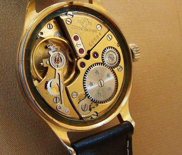

Koledzy orientują się, czy werki z I generacji Wostoków Precyzyjnych występowały bez oznaczenia kwartału i roku produkcji?
Dzięki.

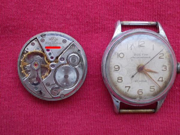

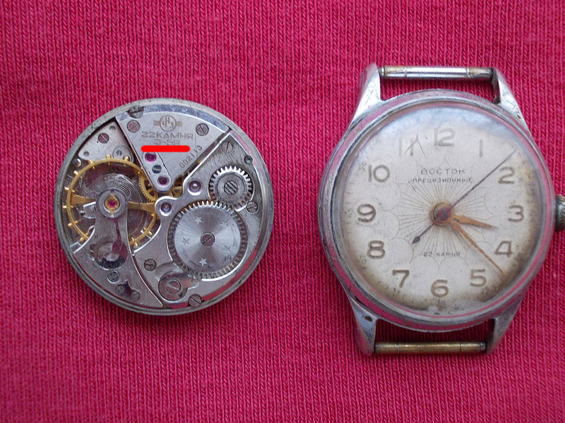

Na pierwszym zdjęciu zauważyłem jeszcze zaokrąglone A w napisie 22 kamienie, czyli to mechanizm z Wołny.
Nie byłbym taki pewien. Nie wiem, czy w Wołnach fabrycznie występowały złocone 2809. Czy tylko w Precyzyjnych. Tu jest za dużo niejasności i tak do końca pewności nie ma. Wydaje się, ze najwcześniejsze VP miały te ładniejsze napisy, ale z drugiej strony miały je tez najwcześniejsze Wołny do 2-58 oraz Wostoki 2802. A potem z tej łądniejszej wersji napisów zrezygnowano już całkiem (na początku lat '60). Także pewnie było kilka linii produkcyjnych, których mechanizmy troszkę się od siebie różniły. Widząc VP I generacji z np 1959 czy 60 roku z niklowym mechanizmem z tym brzydszym stemplem - sądziłbym że składak. Ale w przypadku tych złoconych, jakkolwiek na początku te ładniej stemplowane też bywały, nie mam już takiego przekonania.
Miłego dnia!
Jeszcze wczoraj byłem w posiadaniu Wostoka ze złoconym mechanizmem bez oznaczeń dotyczących produkcji..... :D
