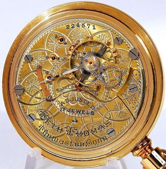

Seth Thomas robil naj ladniejsze werki dla oka al to tylko moja opinia jutro pare zdjec (w pracy jestem)

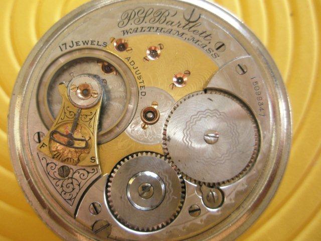

tu-tone Waltham
If your watch is not ticking I will make it tock
jeden z ladniejszych Seth Thomas
Tak, ten model S.T. bywa powalający :)
