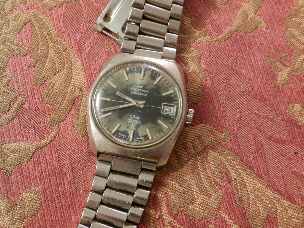

Witam, w sobotę kupiłem dosłownie za grosze zegareczek firmy Certina. Jak widać na fotkach, stan jest masakryczny. Od czego ta tarcza się tak zniszczyła ? wilgoć ? dobrze ze napisy ocalały. Bransoleta i koperta poprostu syf! Czym ja mam to wyczyścić ? Jak ściągnąć wogóle tą bransolete? Szybka szklana, także sobie ją wypoleruje. Najwazniejsze jest to że zegarek na chodzie, wszystko sprawne! Nie wiem czy koronka jest oryginalna. Czy do tego modelu montowano takie? czy raczej z logiem Certiny ;> To co sam zdołam zrobić to zrobię sam, ale nie wiem czy jest sens renowacji tarczy? czy koszta naprawy przekroczą wartosc zegarka ? POstępy pracy będę systematycznie umieszczał na forum.

Koperta stalowa więc do wypolerowania, podobnie dekielek, bransoleta i koronka (ja używam najtańszej alternatywy czyli pasty TEMPO, do nabycia za jakieś 8 zł). Jak sie przyłożysz efekt może być niezły. Jeżeli glass pleksa i nie ma głębszych rys też TEMPO :) , jak szkło, możesz wymienić. Z tarczą problem, możesz wykonać czynności odświeżające pozostałych elementów i czekać na okazje do nabycia na alle...., albo odnawiać. Generalnie fajny zegarek.

Najlpierw to wyczyszcze bransolete i zegarek z brudu. Najgorsza to bransoleta bo w tych wszystkich załamaniach jest brud. Z tego co ja sprawdzałem jest to szybka, zakupiłem tlenek ceru jakiś czas temu, i postaram się wypolerować ją. hymm... czynności odświeżajęce środek bedzie trudno! nie wiem jak sie zabrać, i nie wiem czy zostawić tak czy co. Najwyzej bede czegoś szukał.

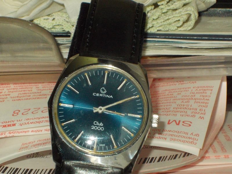

Mam taką Certinę co prawda nie mam zdjęć ale tak na szybko zrobiłem jedno. Ma granatowy cyferblat i jak widać przy indeksach odpryski. Wydaje mi się, że to może być ślad po kropkach lumy co by tłumaczyło takie równomierne (przy każdym indeksie) ślady. Dobry i przyszłościowy zakup gratuluję!

hymm... no możliwe że i koronka nie jest od tego, ale jak dla mnie dobrze pasuje :) Wczoraj poświęciłem sporo czasu ale efekty są widoczne. Nie chciałem polerować tak na szkło, są widoczne nadal ryski ale mi sie to podoba :) Postanowiłem że tarczę zostawiam taka jaka jest,  wygląda ciekawie:) Jeszcze co mi zostało to regulacja mechanizmu narazie spóżnia sie 21 minut. Może sa jakies sposoby regulacji tak aby ominąć zegarmistrza ?? pozdrawiam i czekam na opinie.

Jak tarcza jest zasyfiona to i mechanizm pewnie nie grzeszy czystością.... (sie poskładało jak na mszy). Do majstra go i bedzie cieszył dłużej.

Napisz czym polerowałeś.
Szybke to już wcześniej pisałem czym, a reszte to specjalną pastą polerską do stali szlachetnej. Podoba sie ?

Ładne efekty pracy:-) Co do bransolety, jeśli chciałbyś ją doprowadzić do ładu, to polecam mieszankę gorącej wody z płynem do mycia naczyń. Rozrobic to w miseczce, wrzucić bransolete i zostawić przynajmnie na pół godziny. 3/4 brudu sama odejdzie, resztę wymyć szczoteczką do zębów. Płyn do naczyń pozostawia połysk.
Aha, zrobilem bardzo podobnie tylko ze bransolete wrzucilem do wrzatku bez noczego, i brud sam schodzil;) z plynem to dobry pomysl ale dla bransolety w dobrym stanie, ta byla mocno porysowana, i polysk nie byl potrzebny ale teraz po polerce bardzo ladna;) dzieki ze sie podoba;)
