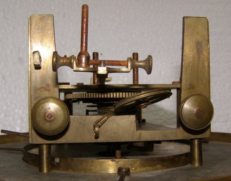

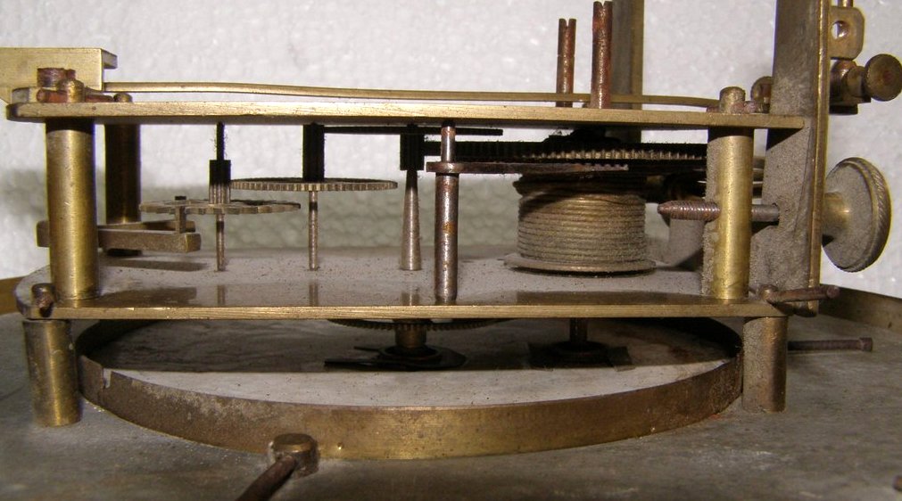

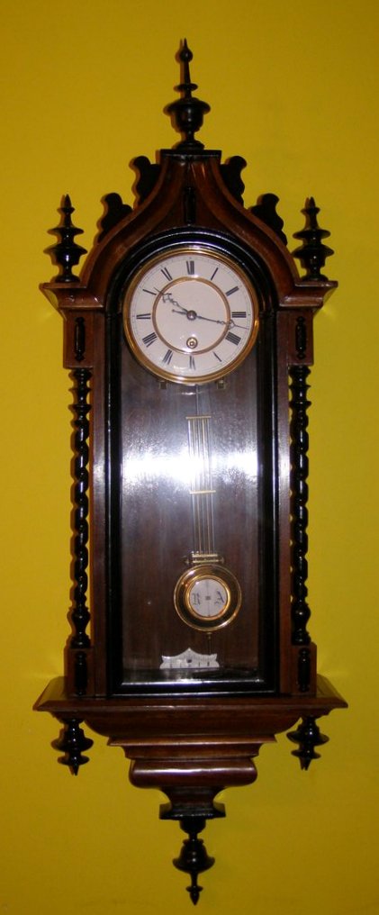

To nie jest Lenzkirch, jeśli (a zapewne tak) to masz na myśli. To jakiś niemiecki producent "w stylu". Moze Lorenz Bob, może Werner, może....

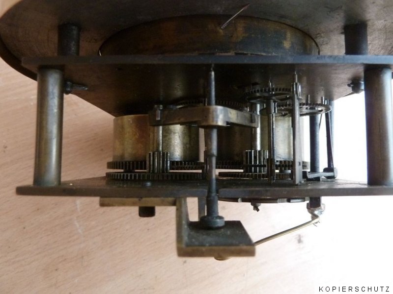

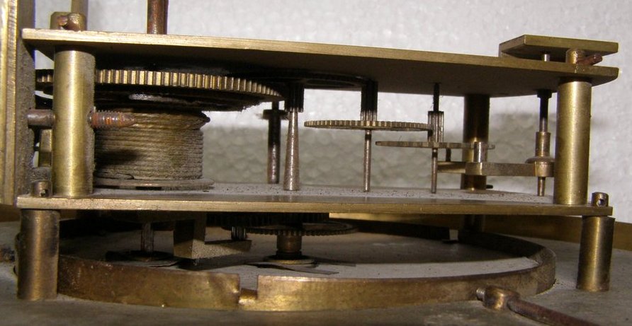

Ja mam na przykład taki zegar linkowy (ale jeszcze go nie rozpakowałem od ponad miesiąca ;) ).
post-6402-0-33421400-1383072546_thumb.jpgpost-6402-0-63359900-1383072547_thumb.jpgpost-6402-0-52224800-1383072545_thumb.jpgpost-6402-0-58912900-1383072549_thumb.jpg
Lenzkirch ? Miałbyś najstarszego a zaraz potem ja.
Piotr
attachicon.gif5cd38e28e7e1d10238ca840eeb67e78fb.jpgattachicon.gif40e2e4d045b8c8bc4c9f37d404805337d.jpgattachicon.gif1bf0f788ca080445de4d735e8d525a02a.jpgattachicon.gif5657322872b62caaaddcb36f752782c7f.jpg
attachicon.gif2ad28403f38fb4076a6cc51bee3102bec.jpgattachicon.gif42316b314e0c79aabd110dac594e6a81a.jpg

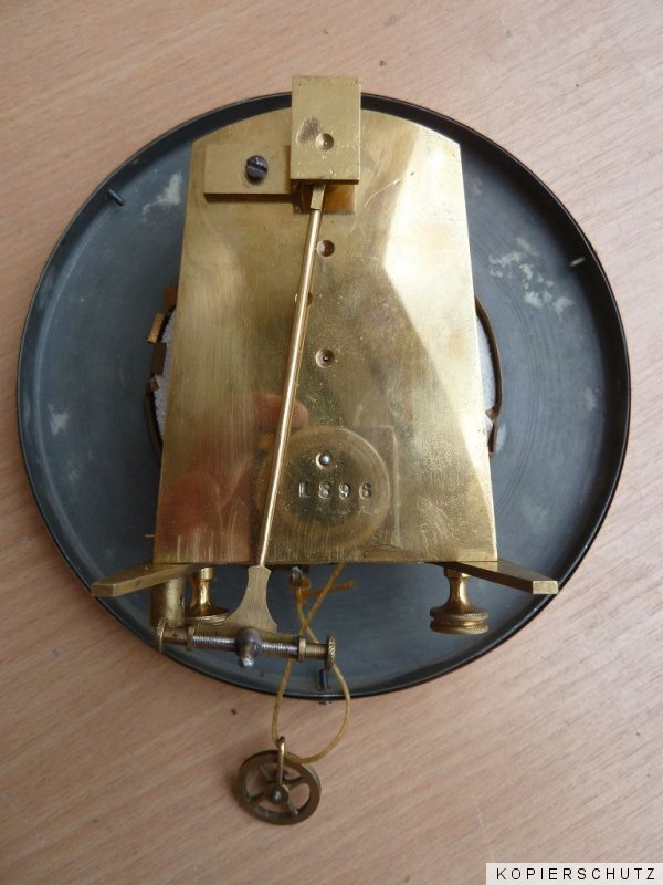

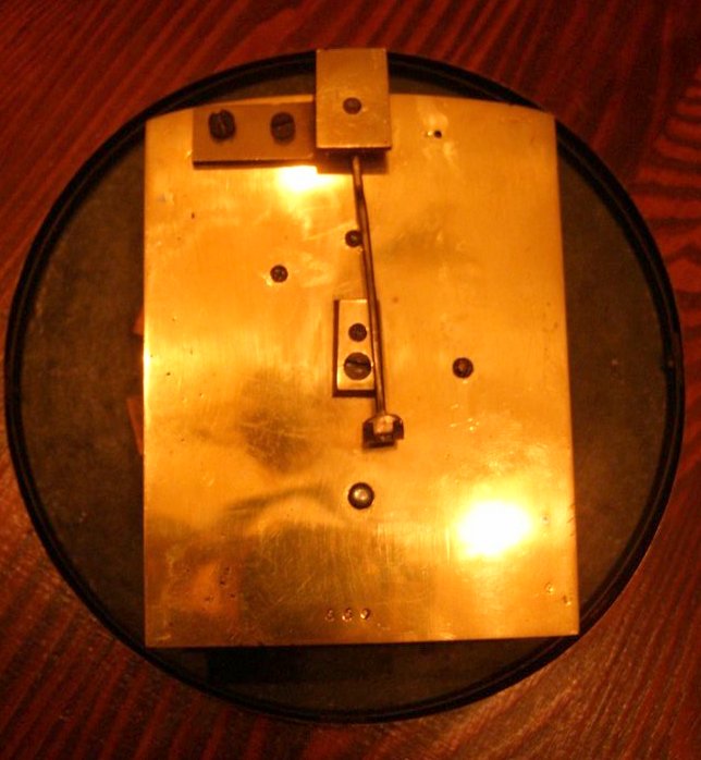

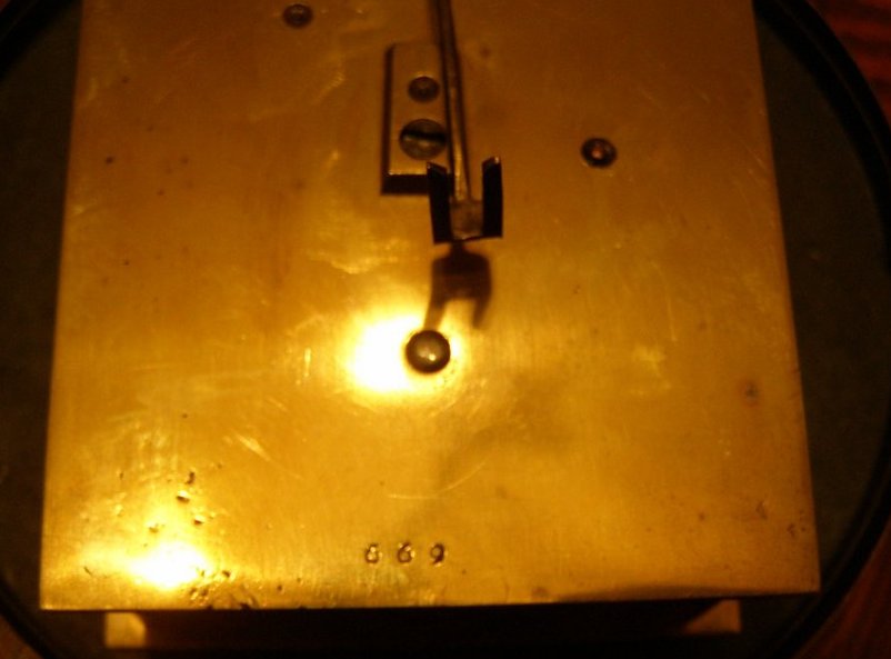

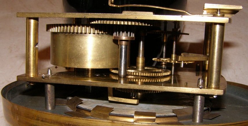

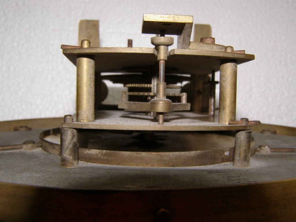

Mostek identyczny, ale mój na dwie śrubki, wskazówki również takie same, kształt płyt zbliżony ( tylko Twój jest linkowy, mój to sprężyna). Myślę, że to ten sam producent, tylko jaki?

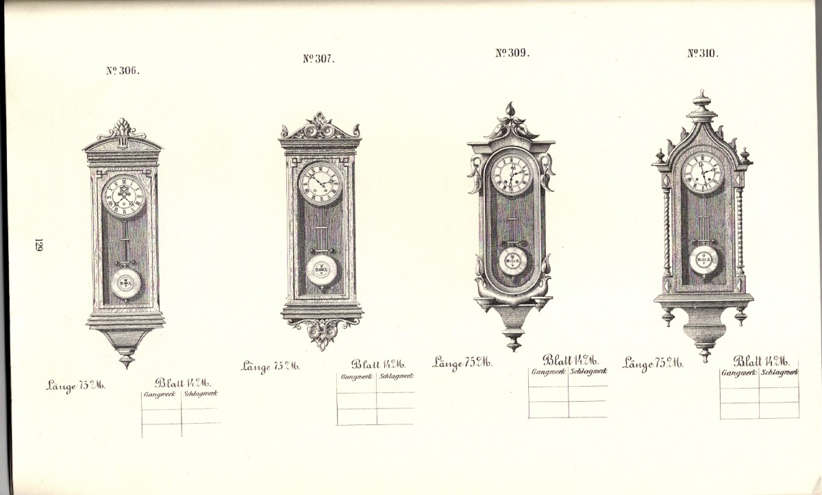

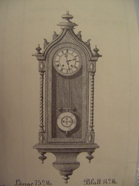

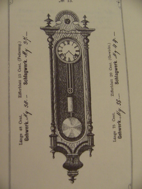

Strona z katalogu pewnej firmy...:

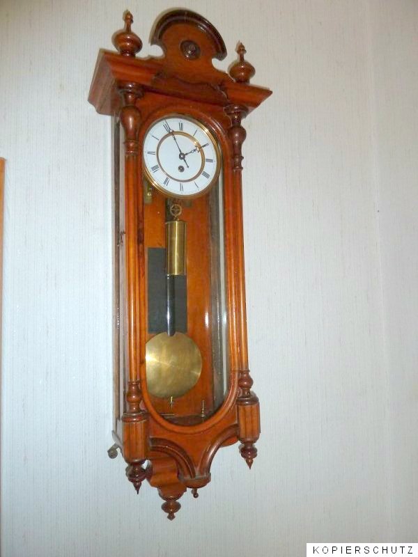

I zdjęcia zegara całkiem podobnego do sąsiada z katalogu:
post-6402-0-92475700-1383075155_thumb.jpgpost-6402-0-36619500-1383075156_thumb.jpgpost-6402-0-84763000-1383075156_thumb.jpgpost-6402-0-29452800-1383075157_thumb.jpg
"Lenzkirch" z jeszcze niższym numerem ;)
Piotr

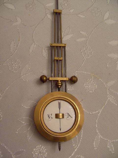

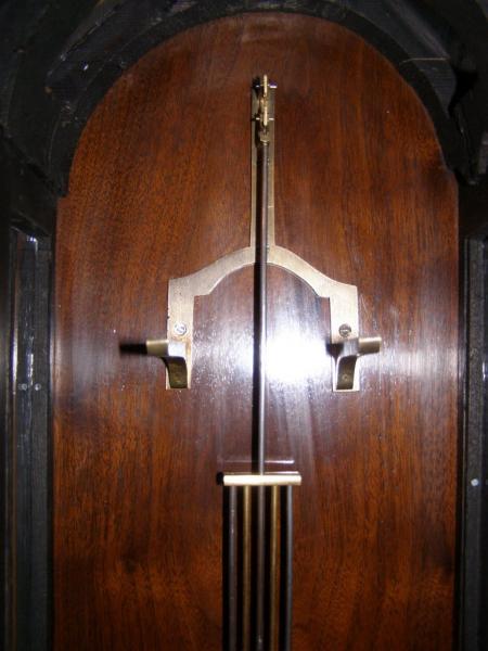

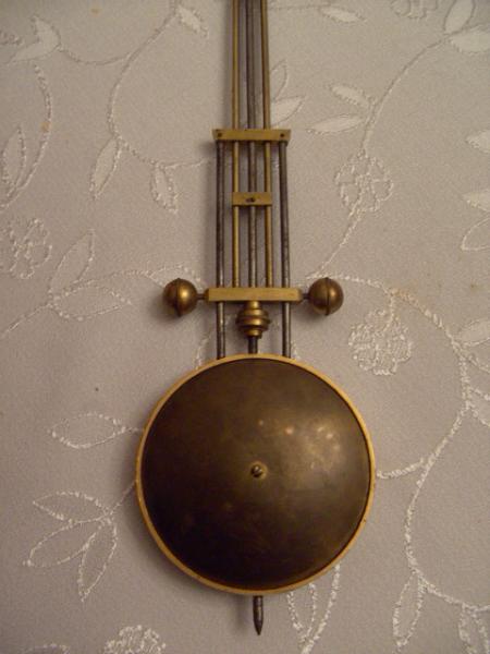

thomass Twoja skrzynia jest bardzo podobna do skrzyni lenzkircha model 310. Wahadło powinieneś mieć takie jakie pokazuję na zdjęciach z numeru mechanizmu 5xxx  Jak zawsze tarant mnie wyprzedził.
Natomiast Piotra to jest zegar prawdopodobnie wyprodukowany przez firmę Lorenz Bob .Skrzynia model numer 13
Skrzynia może podobna, ale jednak różni się od pokazanej na grafice, w mojej np.górna, środkowa sterczyna jest stara ( chyba, że od innej skrzyni). Jeżeli byłby to Lenzkirch to powinien mieć takie wahadło, ale myślę, że jest to też Lorenz Bob.

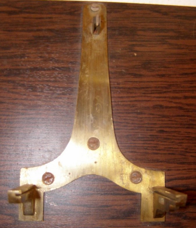

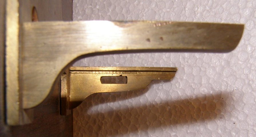

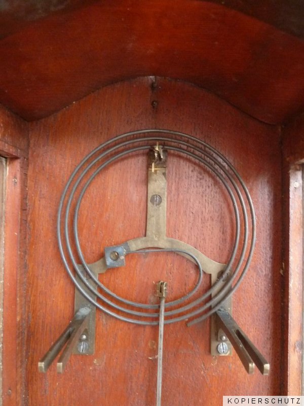

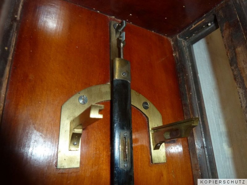

Frank, a co powiesz na wieszak, czy spotkałeś podobny?
Ponoć to można łatwo sprawdzić, kółka wwerku były sygnowane BOB. Ale nie wiem czy to nie legenda w stylu Rememberance ;)
Wzrost nie pasuje. Mój ma około 82 cm.
Piotr
W/g mnie to ani jeden z wyżej przedstawianych wieszaków nie należy do lenzkircha.Te najstarsze wieszaki lenzkircha wykonane były z płyty metalowej lub mosiężnej w kształcie rozwidlenia - widełek do dołu.
Piotrze jakby to był Lorenz Bob to na dole jeszcze powinna być pod sterczynką mała bródka i wtedy miałby 90 cm.
Ale wagowy "ma mieć" wzrost 75 cm wg katalogu, a tarczę 20 cm (!?) ...

Cholera żle przeczytałem faktycznie jest 75 cm. Jeżeli chodzi o opis zegarów wyprodukowanych przez Lorenza Boba to raz sprzedający na Ebay.de w opisie podawał , że sprzedaje zegar L.Boba .Przwdopodobnie posiłkował się tak jak my zdjęciami z katalogu.Bardzo dużo osób traktuje te zegary (mechanizmy i skrzynie)jako lenzkirch.Sam Blackwell w "Wienna Regulators" napisał i połączył te zegary  of Lenzkirch and Lorenz Bob.

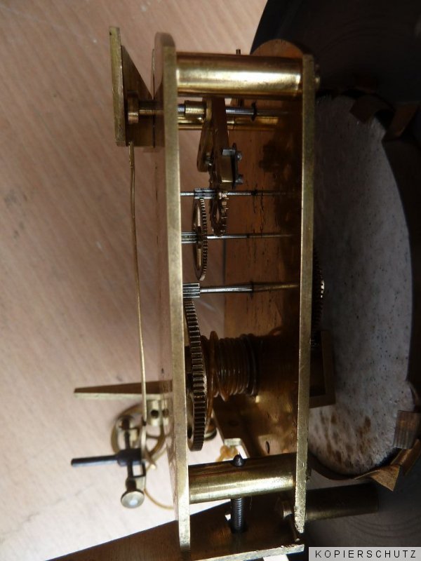

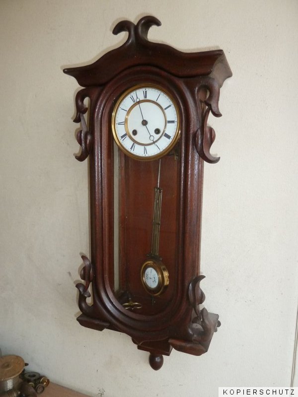

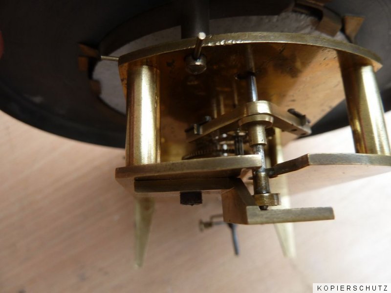

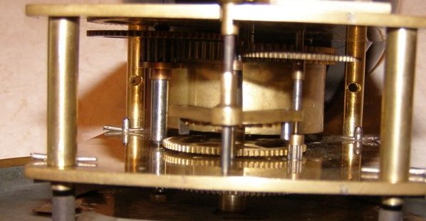

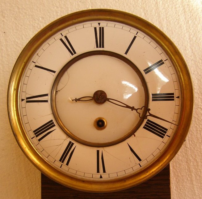

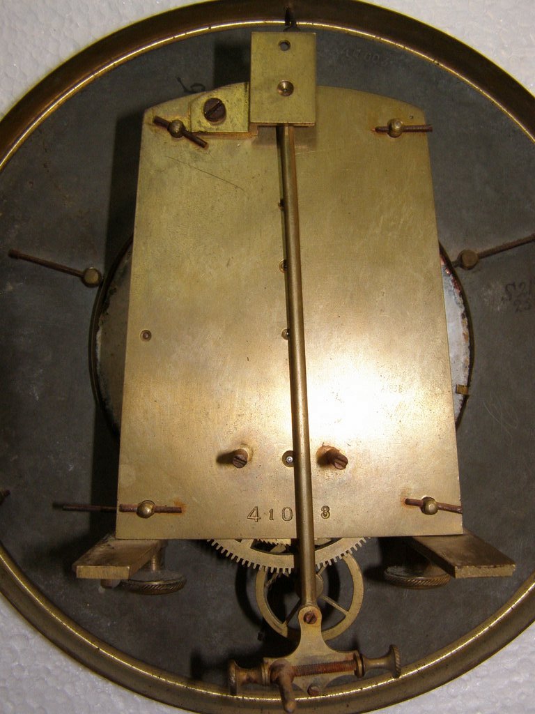

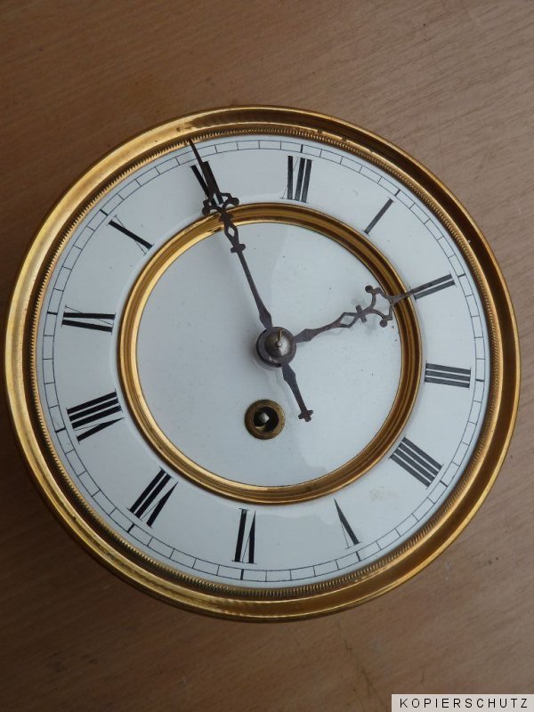

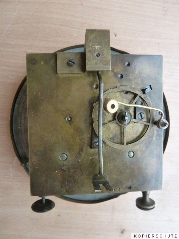

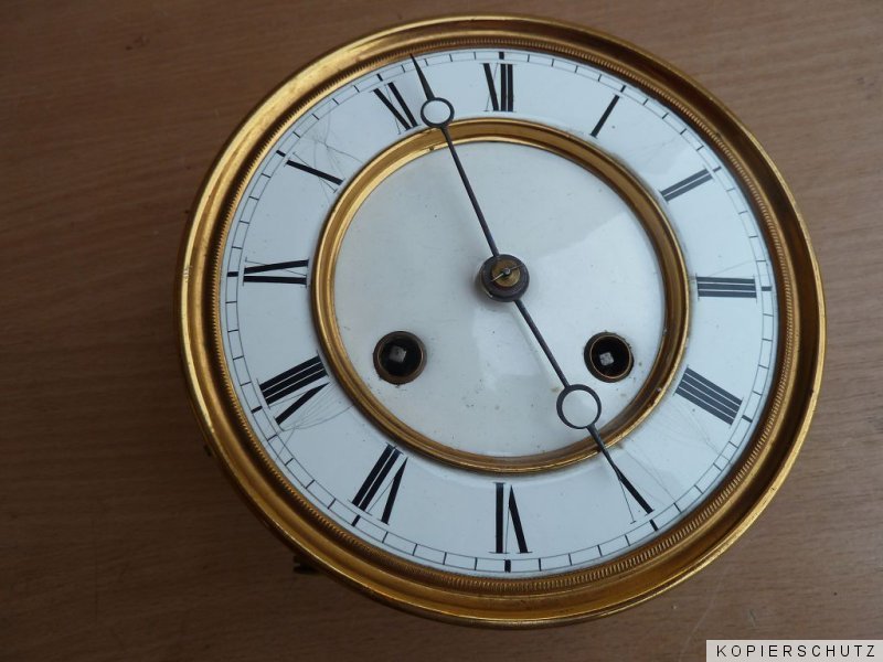

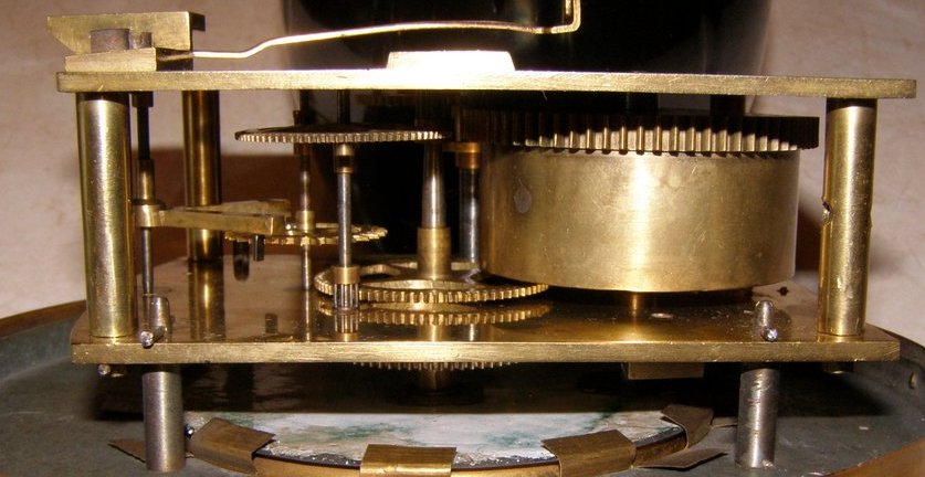

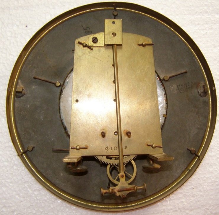

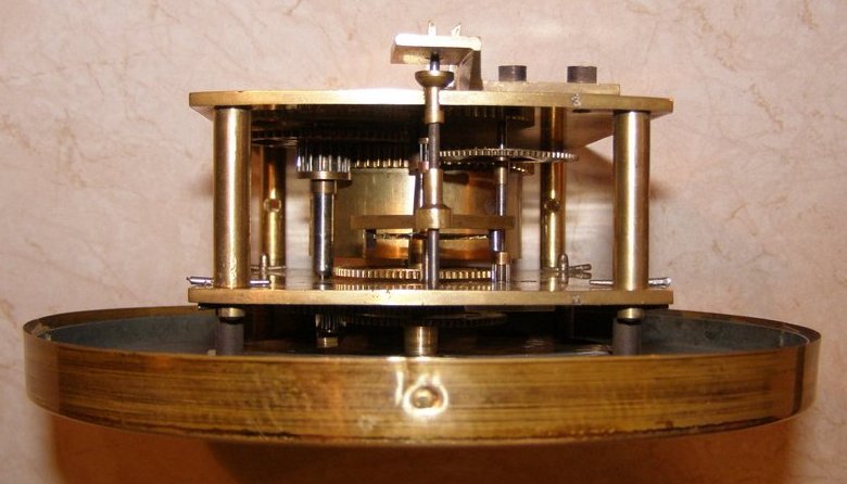

To już chyba prawo serii, dzisiaj kupiłem werk linkowego chodzika z wychwytem Brocot'a i osądźcie czy nie jest podobny do pokazanego na początku tematu werku.
Jest młodszy  - nr 41xxx - i też bez sygnatury, ale myślę że to Lenzkirch.
Średnica tarczy 20,5 cm.
Ten i owszem, może być.
Piotr

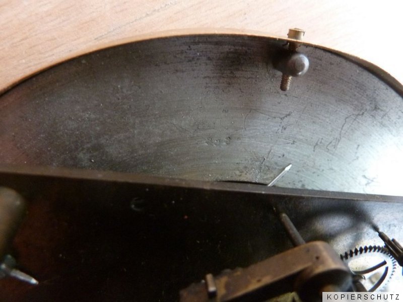

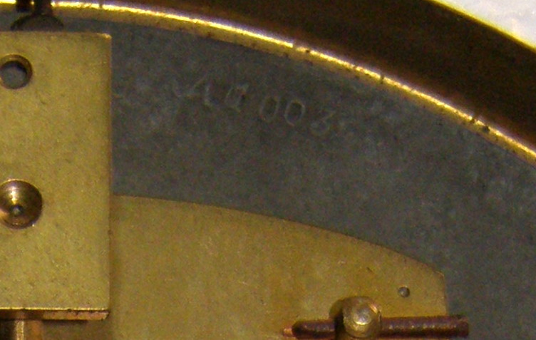

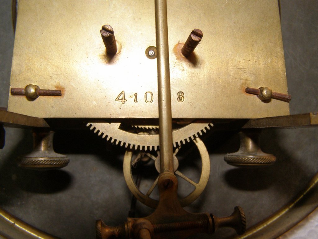

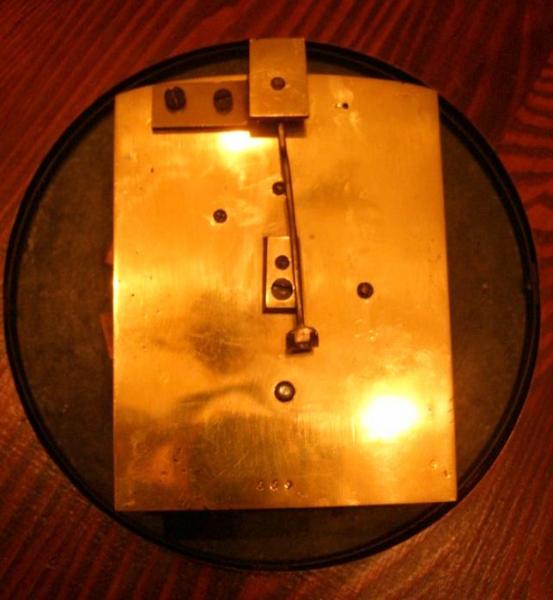

Wskazówki takie jak w moim lenzu 31xxx ,tarcza ok.lenz,śruby mocujące mechanizm takie same jak w moich lenzach z centralną sekundą o numerach 44749 i 44754 ,wieszak lenza .Przy takiej zgodności  jest to niewątpliwie lenzkirch.Jakby na tarczy z tyłu były powtórzone (wybite) numery takie same jak na mechaniżmie to napisał bym na 100% ,że jest to lenzkirch.
Coś jest na tarczy, ale nie oglądałem przez lupę tylko zaufałem aparatowi i fotka wyszła nieostra.
Ale cały czas zastanawiam się nad tymi werkami, mają wiele podobieństw.
thomass to jest lenzkirch na 1000% na tarczy jest numer taki sam jak na mechanizmie 41003 Jak będziesz go sprzedawał to ja jestem pierwszy.
Dzięki Frank, tak myślałem, ale pewności nie miałem. Werk wczoraj przyjechał z Niemiec więc to taka śweżynka.
