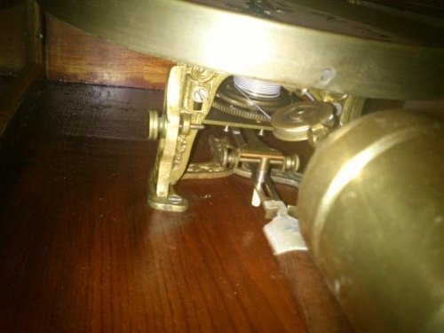

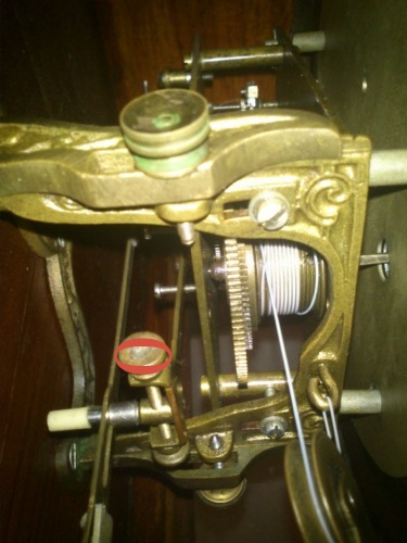

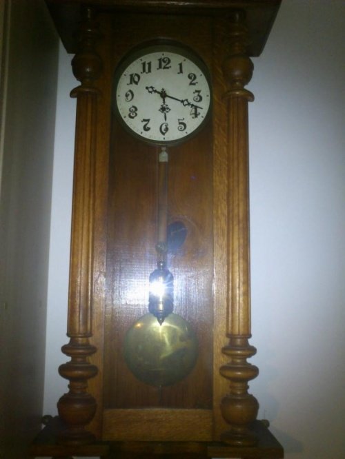

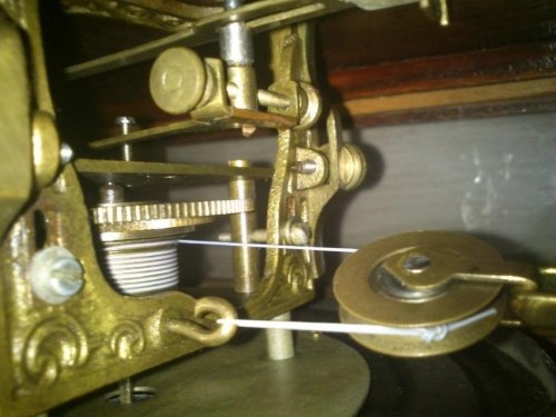

Koledzy dziś mi trafił w ręce zegar wiszący z wahadłem - żyłkowy. I co od czego zacząć reanimację boję się go ruszać żeby nie popsuć (bardziej) - nie wiem nawet jak zaczepić żyłkę tzn jeden koniec jest nawinięty a drugi gdzie zaczepić ? może gdzieś ty był podobny temat ale nie mogę znależć

Na haczyku trzeba zaczepić.Zdjęcia zawsze mile widziane.

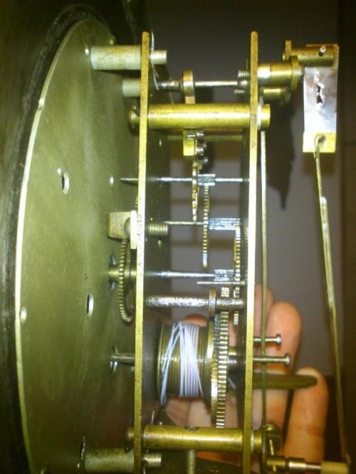

Ok  znalazłem powiesiłem nakręciłem i minutę, dwie chodzi i staje ...

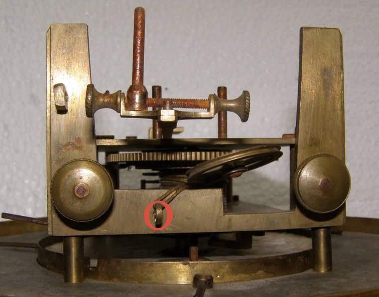

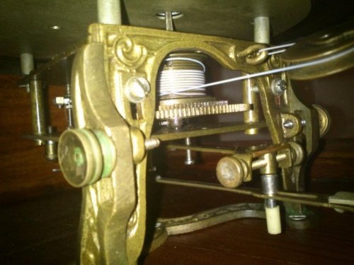

Pomijając niezbędne zapewne czyszczenie, usunięcie luzów, smarowanie - spróbuj wyregulować wychwyt, Robi się to to obracając widoczne na fotografii pokrętełka  (te małe rzecz jasna, nie śruby mocujące werk do sanek) - przesuwasz nimi palec drążka wychwytu, wchodzący w szczelinę pręta wahadła. Zegar ma robić równomierne "tik - tak".

które te śrubki ? pierwszy raz mam styczność z takim zegarem, więc.... wybaczcie ale jestem laikiem - może powiecie co to jest za zegar? i jak go uruchomić samemu

Pokrętełko do regulowania wychwytu zaznaczyłem czerwonym kółeczkiem. Kręcąc przesuwasz palec drążka wychwytu - w lewo lub w prawo.
Niemniej, jeśli to nawet pomoże, werk trzeba rozebrać, wyczyścić i po złożeniu przesmarować. Gdzie/co - pisaliśmy już wiele razy.

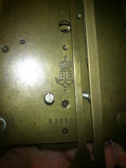

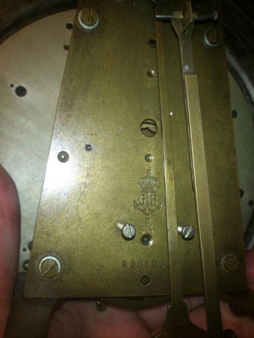

PS. Werk wyprodukowano w 1899 roku. Masz do tego resztę ?  Tarcza jest dzielona czy jednoczęściowa ?

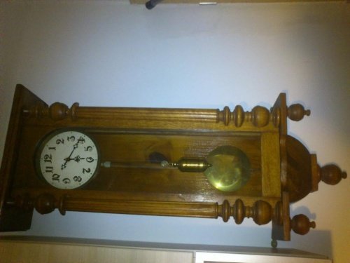

Tarcza to jego najsłabsze ogniwo - skrzynia dorabiana, tak mi się wydaje - bo za dobrze wyglada - można gdzieś znaleźć jak powinien wyglądać w oryginale? jak wyglądała tarcza ? porcelanowa była? zostaje chyba polować na allegro ale oprócz tego że ma jedną dziurke (bez gongu) i średnicę na o zwracać uwagę? czy mogę zanieść do zagarmistrza tylko sam mechanizm czy musze cały?

Jednoczęściowe tarcze pojawiły się (ponownie, po blisko 50 latach) u GB właśnie w tym okresie.Nawet jeśli ta jest nieco krzywo odrobiona, mogła być wzorowana na oryginale. Skrzynia (to chyba dąb   ) na pierwszy (i jedyny) rzut oka nie wygląda w 100% na dorabianą. A jeśli nawet. W tym czasie skrzyń do linkowców było w ofercie kilkadziesiąt modeli.Nikt nie wskaże tej która była.

A powiedz mi jak ruszać tymi śrubkami do regulacji czy obiema na raz czy raz  z jednej czy jeden obrót czy mniej? Czy wypoziomowanie /pionowanie ma wpływ na jego chód ?

Jedną wystarczy, druga też się wtedy kręci. Pion ? Oczywiście ze ma.Zegar ustawiamy w pionie i regulujemy j.w. Gdyby tej regulacji nie było, można ustawić zegar w przechyleniu w którąś ze stron tak, że będzie dobrze chodził.
