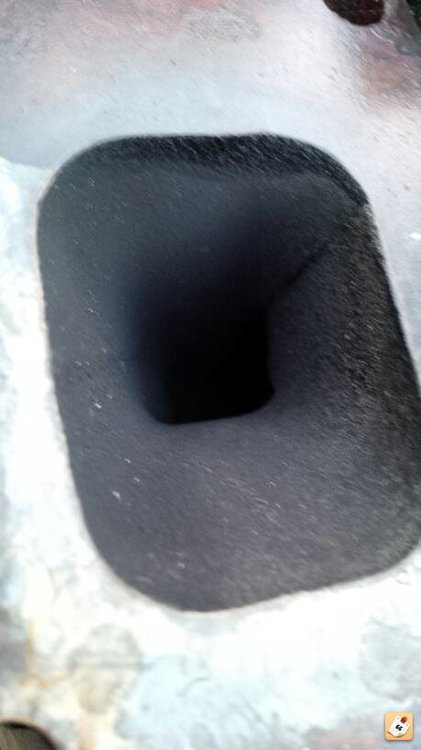

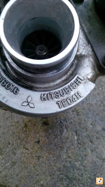

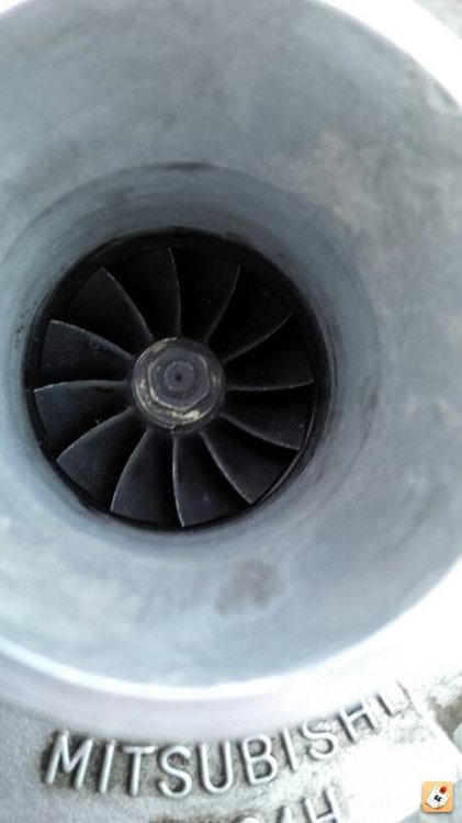

.kilka zdjęć z mojego samochodu po 200kkm, żadnego luzu na turbinie.
Sent from my Z10 using Tapatalk 2
