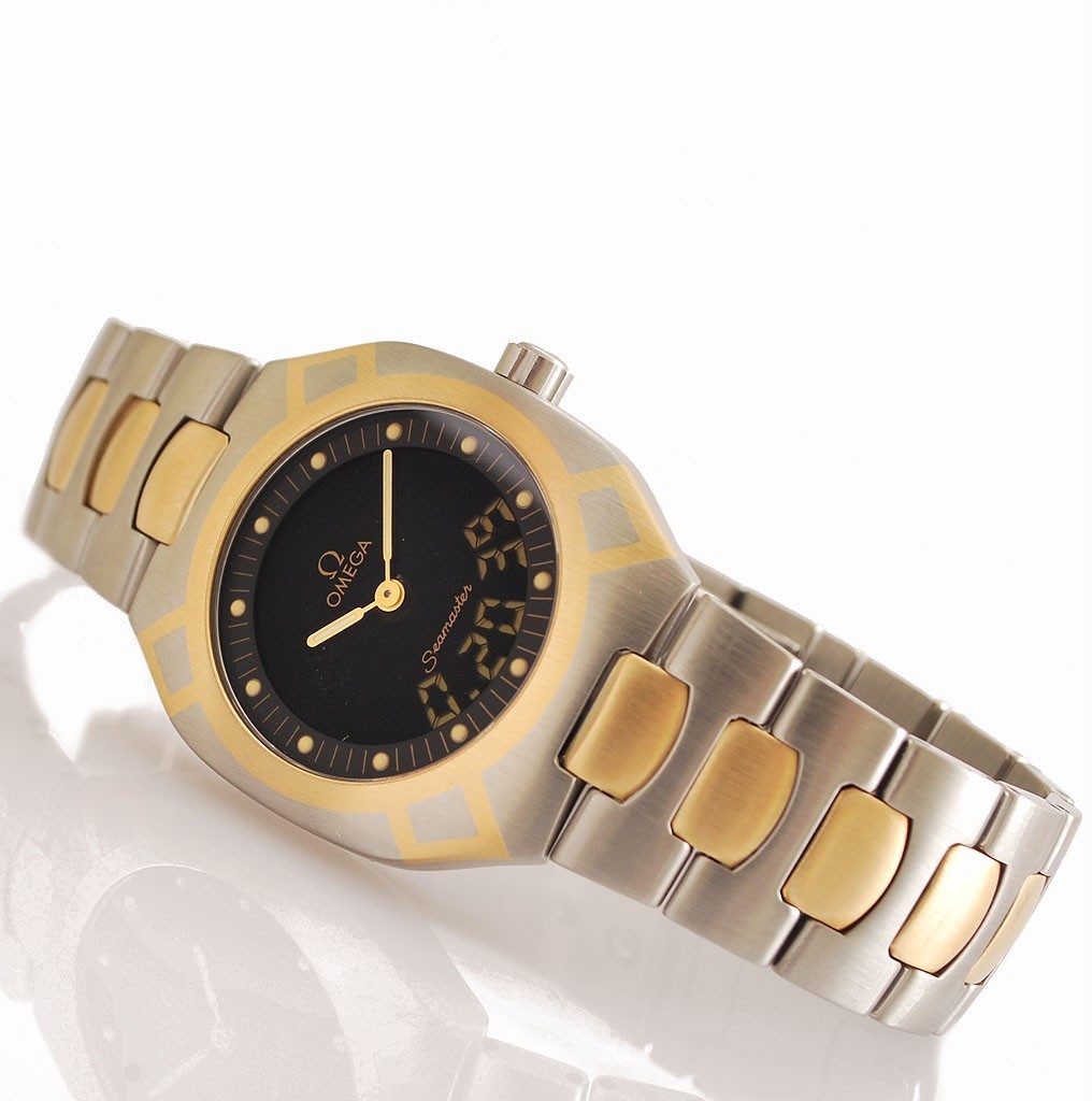

Mam duży  problem  z  zegarkiem omega seamaster  który  zakupiłem w 1994r. w Warszawie u pana Zalewskiego, salon Omegi na  Anielewicza
w grudniu 2013 oddałem  zegarek do w/w serwisu na wymianę baterii operacja na poczekaniu. Następnego dnia zegarek  przestał  chodzić po ponownym  oddaniu do serwisu telefonicznie zostałem  poinformowany że  mechanizm się zużył i należy  wymienić  na nowy za  bagatela 1800 zł.
Czy zegarki Omega produkowane są   tylko na dwadzieścia lat. Proszę o poradę  co  robić. pozdrawiam  Janusz

Najczęściej pada kondensator elektrolityczny, i nie jest to usterka tylko tego producenta, po prostu one z wiekiem się starzeją jak też inne elementy elektroniczne, tracą swoje parametry etc. Mało kto to naprawia - raz, że się nie chce i żaden to interes dla firmy, dwa nie każdy ma takie możliwości - tu potrzeba warsztatu elektronicznego a nie zegarmistrza !
Nie wiem nawet czy ktoś podejmie się naprawy, dzisiaj wyrzuca się i kupuje nowe a to, że firma sobie tyle liczy - no cóż, taki sam zegarek można kupić za niższą kwotę - wtedy i wymiana całego "mechanizmu" będzie dużo tańsza.

Ok ale w tym przypadku nic nie pomogą, objaw jest typowy - szybkie rozładowanie baterii, na 90% to kondensator, gdybyś założył nową baterię też by działała tyle samo, można podłączyć zasilacz stabilizowany i zegarek bedzie działał dalej :D
