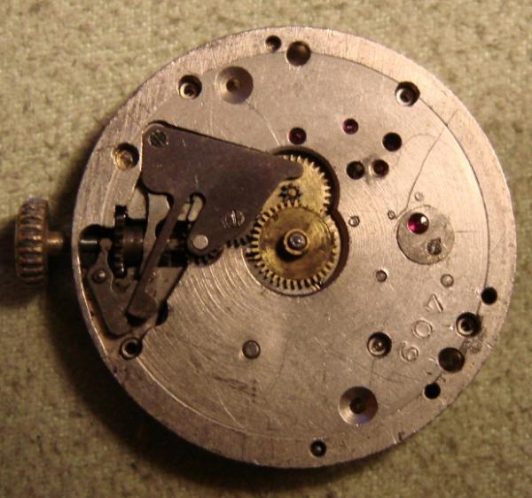

Czy to najstarszy K-26???
Takie znalezisko:
Wykończenie typowe dla bardzo wczesnej Penzy, ale bez sygnatur...
Ciekawym detalem na płycie głównej jest fragment oddzielający balans i drugie koło przekładni, w praktycznie wszystkich K-26 płyta główna w tym miejscu jest płaska...
Co to jest??? Jedna z serii próbnych? Najwcześniejsza wersja K-26? Pierwszy raz coś takiego widzę...

Może trafił Ci się prototyp, plyty praktycznie są surowe, zero wykończenia !!

Właśnie... tarcza, dość zniszczona, to zwykła "czerwona dwunastka", koperty brak...

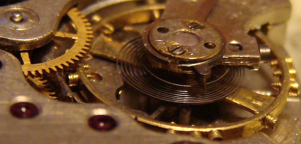

Koło wychwytu jest "żółte"?
Stal... Może zamienione, ale wszak Penza już wtedy robiłą stalowe koła i kotwice do Zwiezd...
Miłego dnia!

Ciekawe, jak bardzo płyta głowna znalezionego mechanizmu różni się od standardowego K-26...

Uzupełniłem brakujące od dawna zdjęcia. Aktualnie jest toto w kolekcji Krzysztofa.
Jestem na tym etapie praktycznie pewny, ze to jedna z próbnych serii z 1945 z Penzy.
Zauważcie, że płytę główną robiono w trochę innej technologii niż w wersjach "produkcyjnych".
