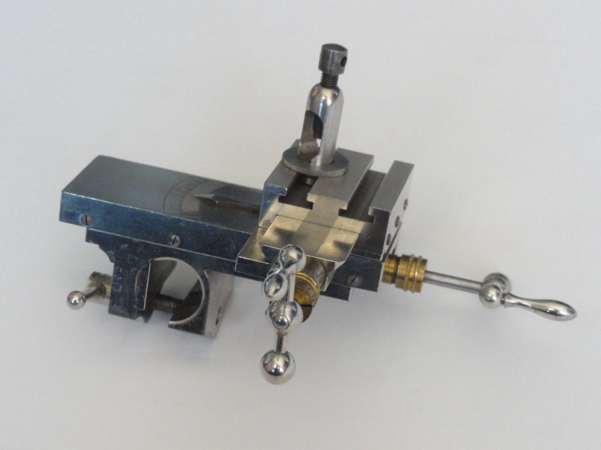

Witam, posiadam tokareczkę Lorch 8mm, poszukuję do niej suportu krzyżowego, najlepiej oryginalnego. Nie ma ktoś na zbyciu? Pewno szanse są małe na zakup w Polsce. Widziałem na Ebay, ceny wiadomo 200 czy nawet 300 Euro, jak nie uda się u nas w kraju, to chyba pozostanie jedyna opcja. Chyba że coś może podpowiecie ;-)
Lorch 8mm to trochę mało precyzyjne określenie by wiedzieć czego szukasz.
Tym bardziej, że suport krzyżowy o jaki Ci zapewne chodzi jest mocowany na łożu  a nie na wrzecionie.
By wiedzieć przynajmniej z grubsza  czego potrzebujesz potrzebny jest  wymiar łoża i  wznios nad nim wrzeciona.
Pozdrawiam Mariusz

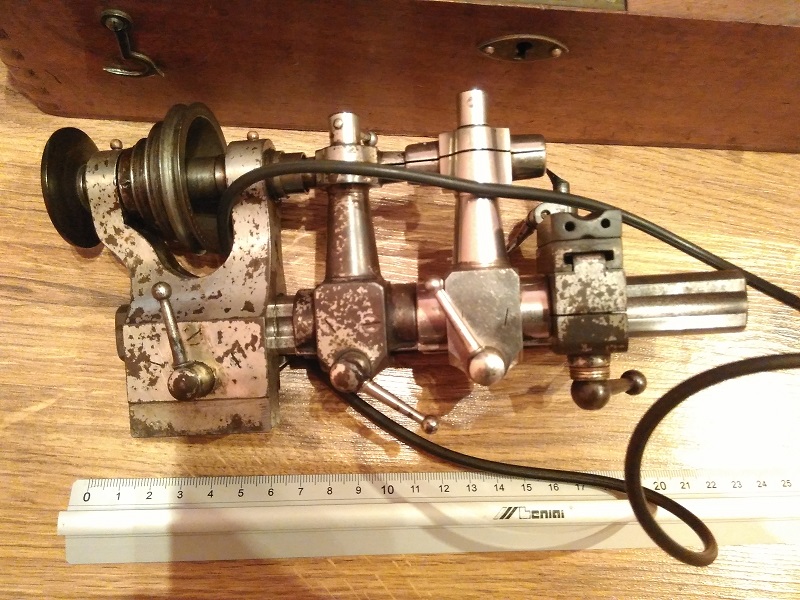

Podrzucę później fotkę tokarki, myślę że chyba ona wszystko wyjaśni.
Oznaczenia Lorch,Schmidt&Co ,Germany,  8CD
Do tego modelu będzie pasowało wiele suportów i nie są one tragicznie drogie - to nie "WW".
Wydaje mi się, że masz krótkie łoże - nie wiem jak się tam suport będzie mieścił.
Może czekać Cię też konieczność dokupienia dłuższego łoża.
Pozdrawiam Mariusz
Z łożem tak podejrzewałem niestety. Za wszelkie podpowiedzi będę bardzo wdzięczny. Lepiej będzie poszukać oryginalnego łoża, czy może dorobić dłuższe? A suport? oryginalny Lorcha, czy da się coś zakombinować?
Łoża dorabiać nie musisz, bo to zupełnie nie ma sensu - pewnie nawet u mnie się coś znajdzie.
Myślę, że to koszt max 100 pln.
Wiele firm produkowało niemal identyczne tokarki na "znormalizowanych" łożach.
Wolf Jahn będzie ( w tej wersji ) dokładnie taki sam.
Nie wiem, czy to był jeden producent i wielu sprzedawców bijących swoje sygnatury...
Suportu nadmiarowego nie mam, ale... może Roman ma  ;)
W Polsce to koszt ok. 500 pln, w UK tak tanio nie kupisz - pewnie  gdzieś 100->200 drożej.
A na  niemieckim pewnie będą najdroższe.
Tyle, że tam są a w Polsce czasami trzeba długo polować.
Pozdrawiam Mariusz

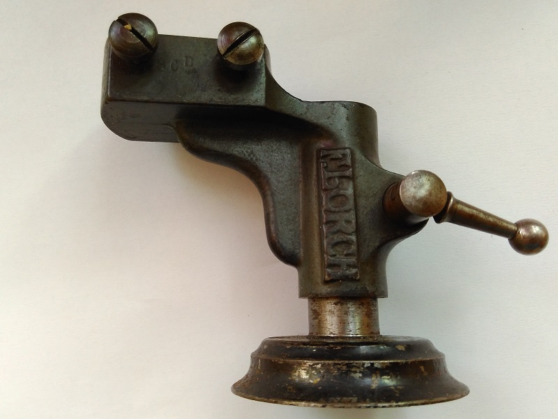

Dziękuję za podpowiedź ;-) oczywiście gdyby ktoś tutaj dysponował takim suportem na zbyciu, to byłbym bardzo zainteresowany. W razie "przedłużenia" całej tokarki przydałaby się także druga podpórka, poniżej fotki mojej.
Bez względu na długość łoża te tokarki stały na jednej podpórce.
Konik z uchwytem był stosowany do układu tokarki kłowej.
Nie ma jak zastosować drugiej podpórki, bo konik jest ruchomy na łożu.
To co pokazałeś wygląda na końcówkę napędu ręcznego + jakiś dodatek - nie jestem w stanie stwierdzić, czy to oryginalne, czy samoróba, ale może być - będzie działać.
Pozdrawiam Mariusz
Ta moja podpórka była w zestawie i pasuje do części z kołami napędowymi, mocowana za pomocą tych dwóch śrub.
Tak czy siak rzeczywiście zastosowanie drugiej podpórki wymagałoby wykombinowania jakiegoś uchwytu do łoża.

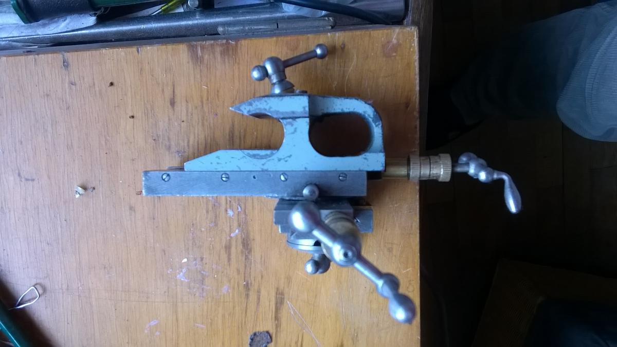

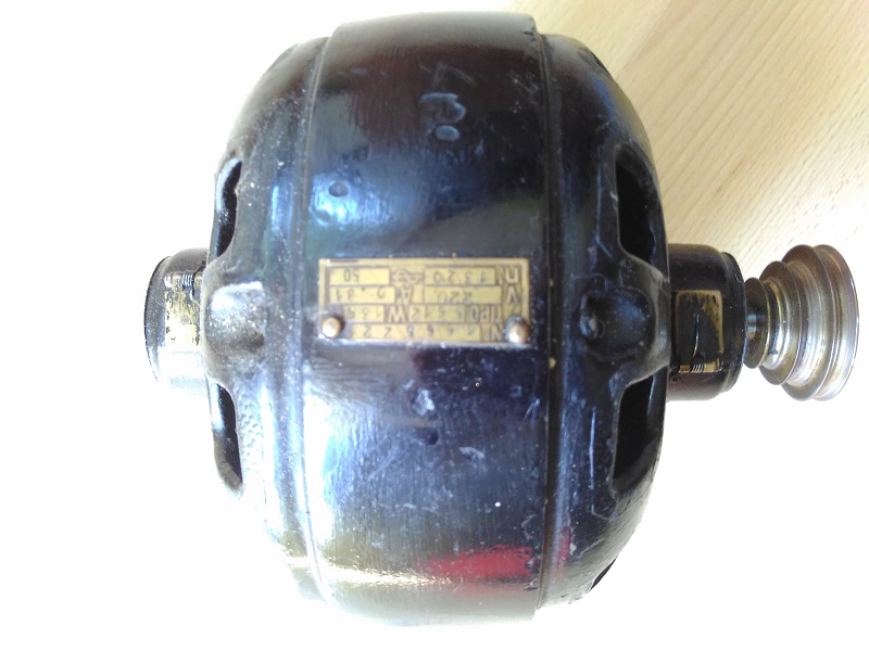

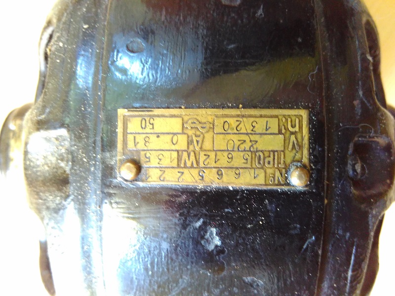

Może mi koledzy coś jeszcze podpowiedzą? razem z tokarką i innymi narzędziami dostałem taki oto silnik, pracuje równo i cicho. Wygląda mi na przedwojenny, wymaga pewno odświeżenia. Warto go jeszcze używać, czy może lepiej kupić sobie jakiś współczesny wyrób?

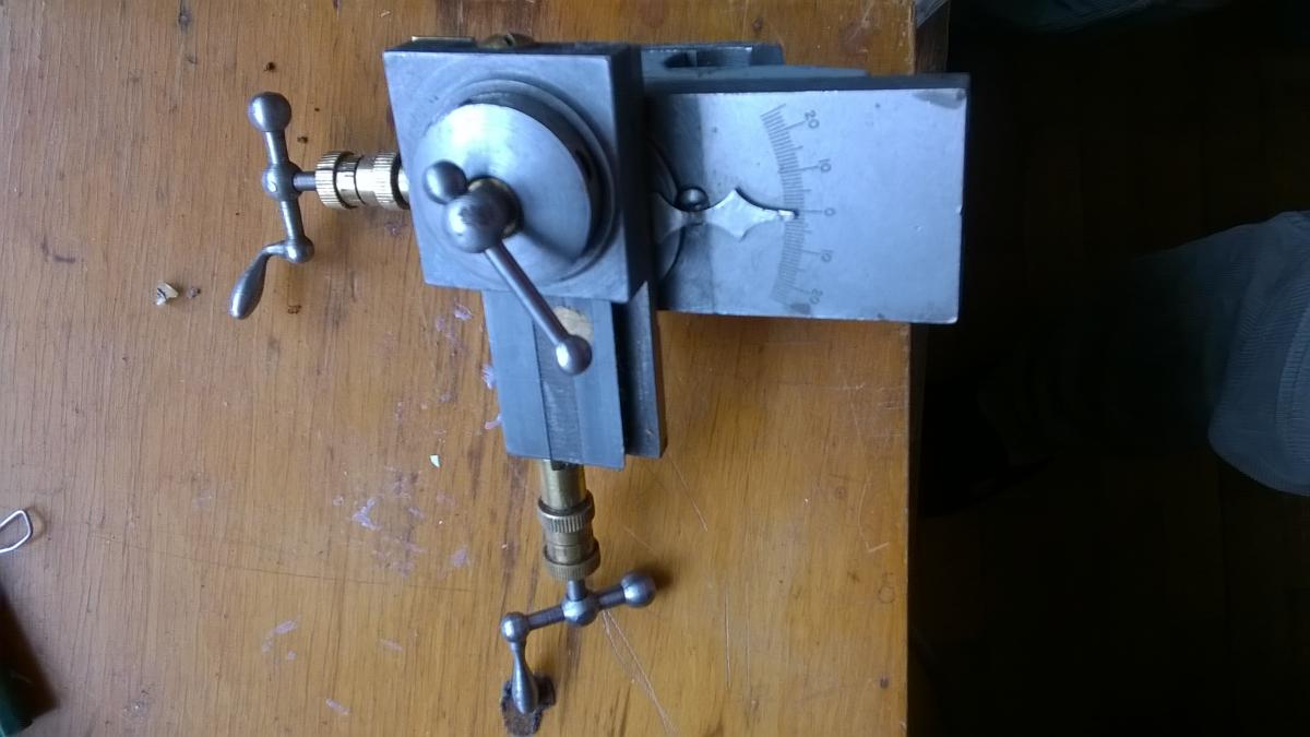

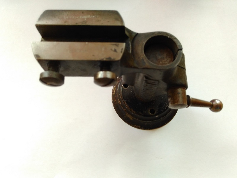

Wygrzebałem coś takiego, nie wiem od czego to jest...
Średnica będzie OK... chyba.
To cwana wersja z dodatkowymi możliwościami mocowania.
Trochę zmęczona...ale zdecydowanie do podniesienia.
Silnik - zdecydowanie do odnowienia i pracy .
Nic lepszego nie trzeba.
Pozdrawiam Mariusz
średnica 20mm, ale mocowanie jest na łoże z górnym sfrezowaniem... Chyba?
Albo Leinen... tylko wymiar coś w takim razie nie pasuje.
Te 20 to jest na "spłaszczeniu" czy średnica  pełna ?
Pozdrawiam Mariusz
Pełna średnica, ale uchwyt pęknięty, więc kolega będzie musiał powalczyć. Kiedyś maiłem w rękach duży zestaw tokarki zegarmistrzowskiej Polskiej produkcji ale nie była to "krakowska" maszynka, również nie była to ta ze Skarżyska. Czy możliwe jest, że ktoś jeszcze w Polsce budował tokarki?
Ten uchwyt jest trochę za siermiężny jak na Boley'a czy Leinen'a...
Kurcze - nie pamiętam tego modelu :(
Na pewno takiego nie mam .
Pewnie da się to naprawić,ale trochę roboty przy tym będzie.
Pozdrawiam Mariusz
Hmmm Panowie, myślę że kawałek odpowiednio dociętego wałka wypełni miejsce w uchwycie. Powinno to sprawić że będzie się dobrze trzymał do łoża.
