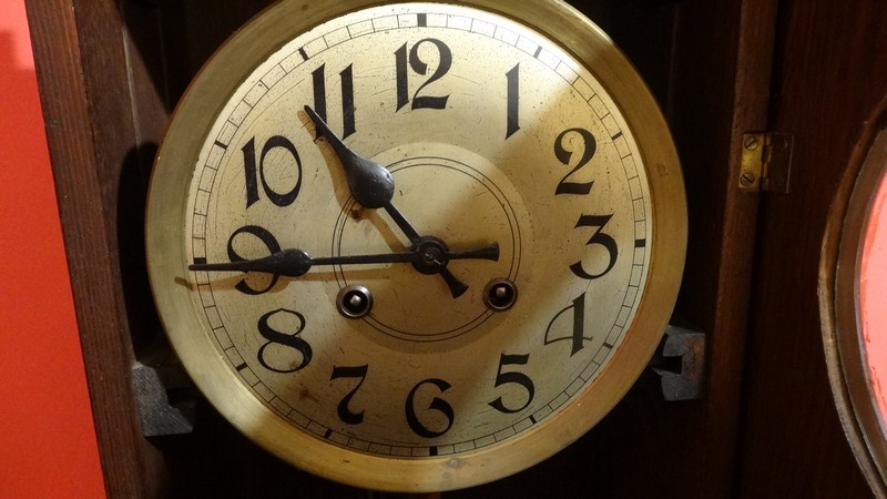

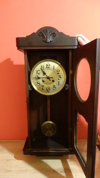

Witajcie poprosiłbym o pomoc w indetyfikacji zegara rok i cena ;-)

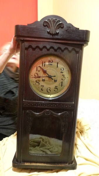

poco te nerwy ;-) takie zdjęci starczą ??

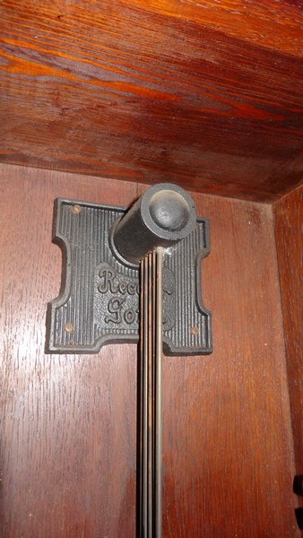

Można można jak się chce :)) A wieszak od mechanizmu i zawieszkę od wahadła To ten patyczek po śerodku mechanizmu co się buja na boki .Proszę
Gość CoDek

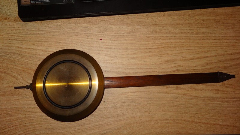

Czy to o ten element chodzi ?
Wiesz co.... takie "cudo" nic nie jest warte. Tani zegar. Tania produkcja. Za darmo nie chcialbym go miec. Poczytaj wiecej to bedziesz wiedzial co to jest warte.
No kurczę nic nie warte ?? To chyba dobrze zrobiłem  że odpuściłem te 40 szt :D

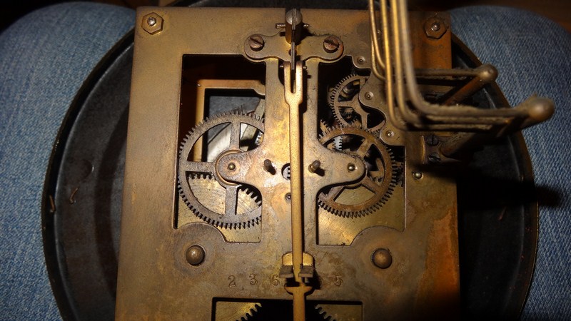

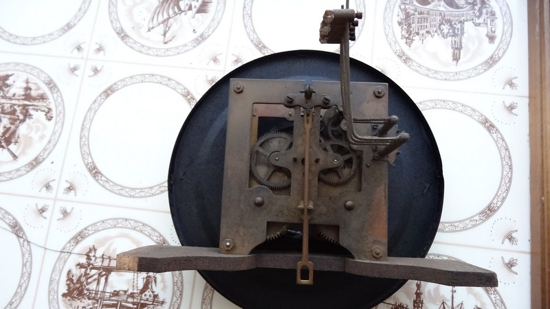

To jest wahadło panie zrób zdjęcie tyłu mechanizmu tylko z troszkę dalszej odległości aby było widać cały tył

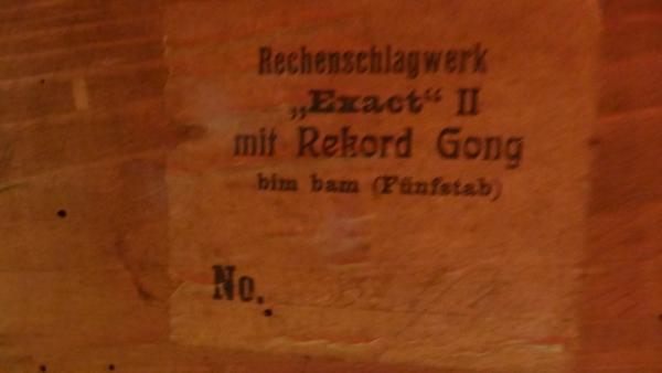

Gość CoDek

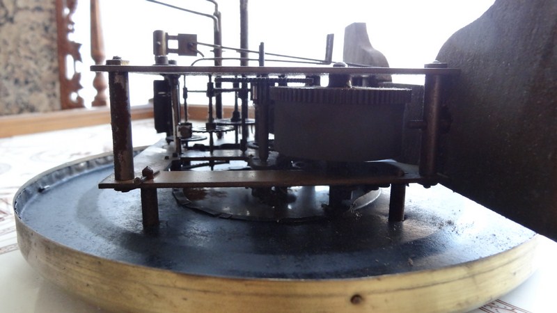

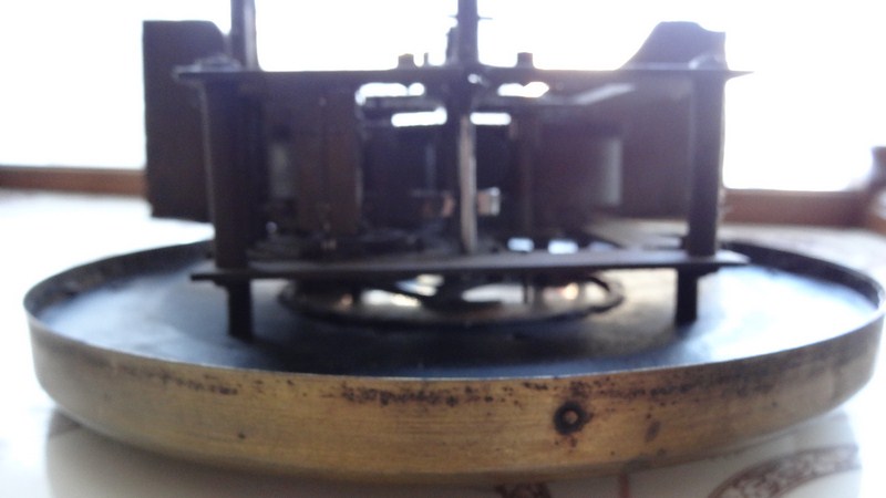

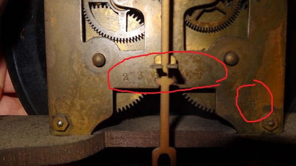

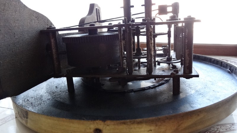

Takie zdjęcia mogą być ?

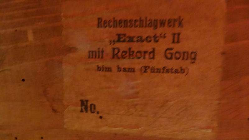

Ja się poddaję. Dałbym głowę, że widziałem reklamę takiego werku Exact II. Ale gdzie?
Jedno jest pewne. Zegar wyprodukowano w Niemczech, mniej więcej w połowie lat 20. Jest to prosty mechanizm z hakowym wychwytem i ażurowymi płytami. Jego zaletą jest to, że posiada grzebieniowy mechanizm bicia (ów Rechenschlagwerk) w 5 prętów. Wytwórnia musiała być dość duża, skoro numer seryjny przekracza 200 tysięcy. Wartość jest umiarkowana, a decydujący wpływ ma stan mechanizmu. Koszt remontu (zwykle to 300 złotych) może bowiem podwoić jego wartość. Stanowczo nie zgadzam się z nazywaniem jakiegokolwiek zegara "nic nie warty". Wszystkie są super. Niektóre tylko trochę droższe.
Przyznam że też pierwszy raz widzę tego typu mechanizm Że Niemiec to pewne Piotr. CoDek co do wartości to kokosów się nie spodziewaj ale jako ozdobę i ew pamiątkę ot co
Widziałem podobny mechanizm , nie pamiętam czy był taki sam ale miał sygnaturę REFORM .
