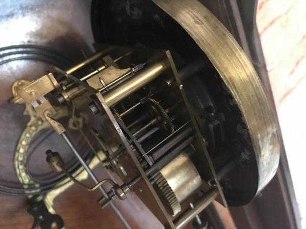

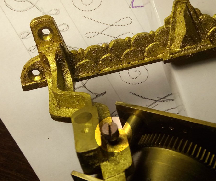

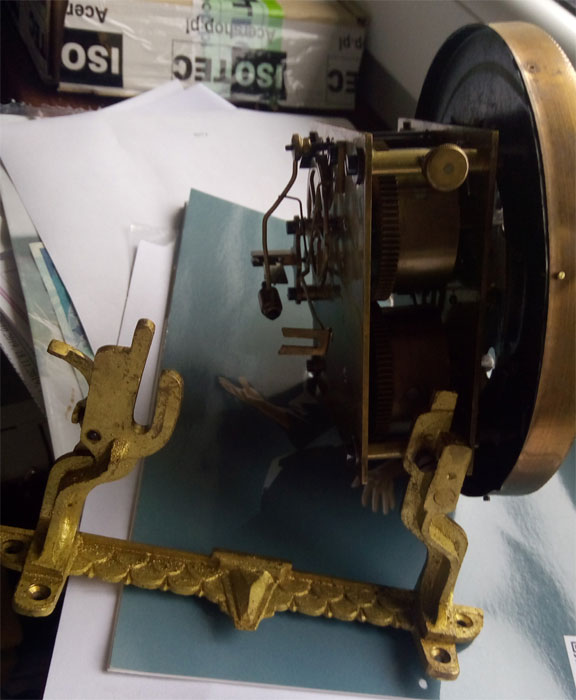

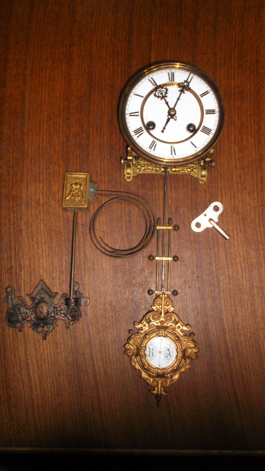

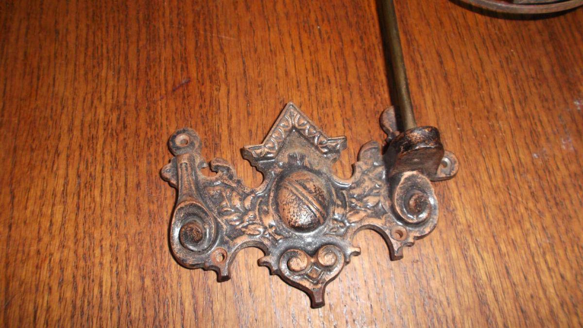

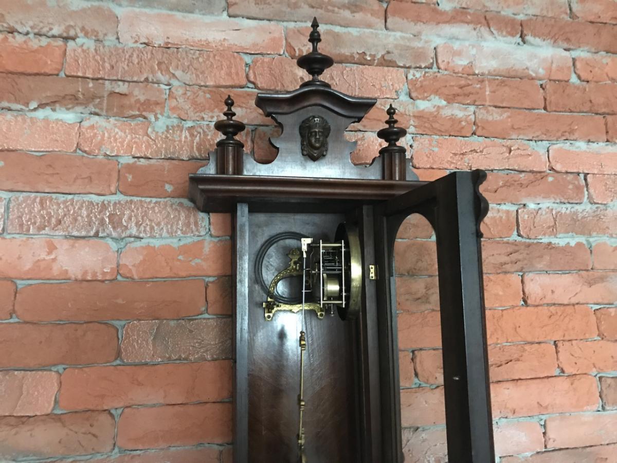

Yahagi 2336 #1 Napisano 4 Listopada 2019 Pytanie jest takie: Czy ktoś ma pomysł czyje to mocowanie ? Kupiłem mechanizm Gebruder Wilde (ci od kalenderuhr, ale bez mechanizmu kalendarza) ... i ma takie dziwne mocowanie. Niby otwory w nim pasują do przykręcenia mechanizmu, ale jak się tą podstawę zamknie, to mechanizm jest krzywo/nie jest równolegle do pleców / drzwiczek... Samo rozwiązanie jest ciekawe, trochę przypominające patent Christiana Stähle,... cel ten sam, chociaż trochę inaczej zrealizowany. Ma ktoś może wiedzę czyje to może być rozwiązanie ? (Przy okazji... żeby nie zaśmiecać forum. Gdyby ktoś się chciał zmierzyć z quizem zegarowym mojej córki - to zapraszam: https://samequizy.pl/czyja-to-sygnatura/ ) 0 Udostępnij tę odpowiedź Odnośnik do odpowiedzi Udostępnij na innych stronach

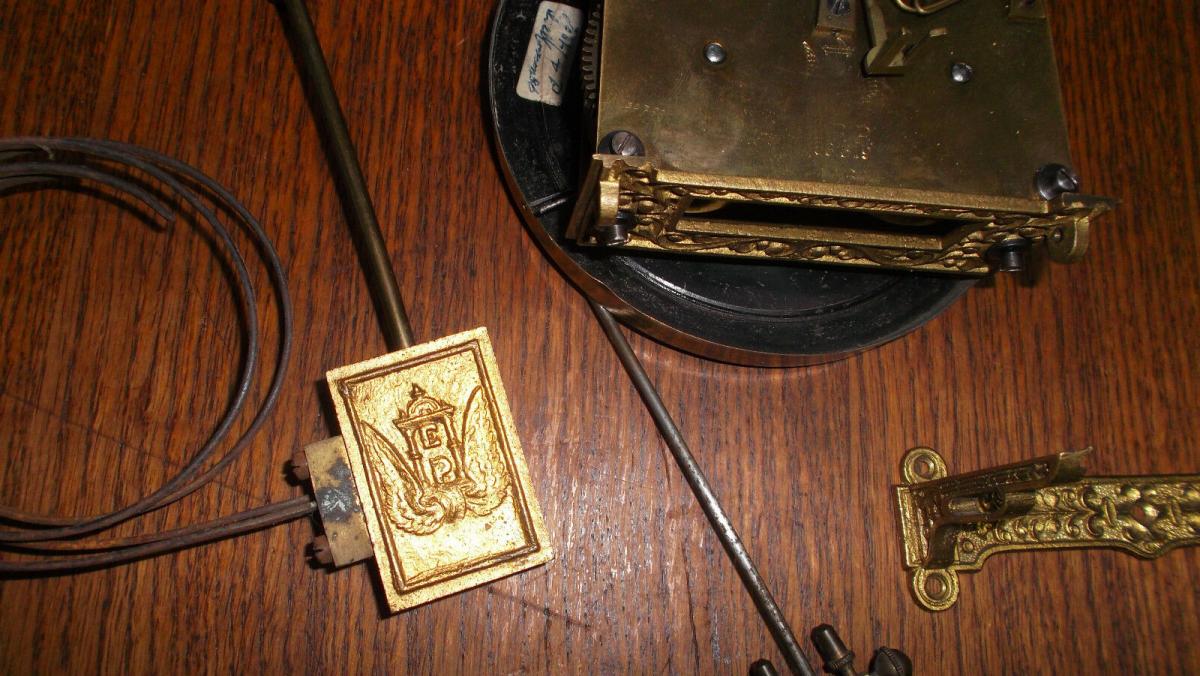

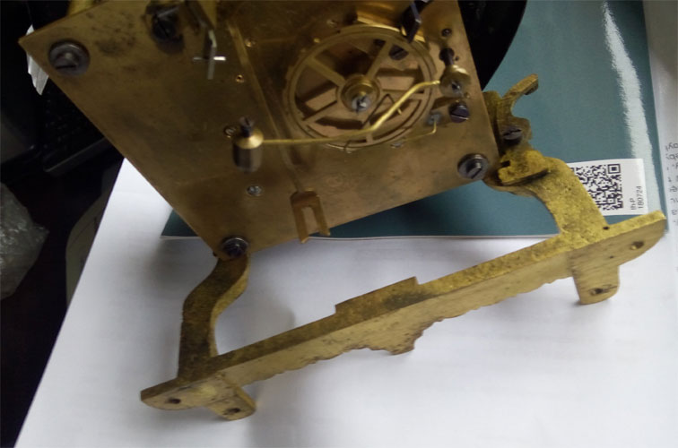

Tatyana 618 #2 Napisano 4 Listopada 2019 Witam! Nie wiem kto jest producentem, ale podobne pytanie na rosyjskim forum http://forum.watch.ru/showpost.php?p=5566326&postcount=690 Istnieje niewielkie podobieństwo projektu Pozdrawiam, Tatyana P.S. Dzięki córki za test. 0 Udostępnij tę odpowiedź Odnośnik do odpowiedzi Udostępnij na innych stronach
Anansi 3690 #3 Napisano 4 Listopada 2019 Wariant albo "podróbka" tego?http://zegarkiclub.pl/forum/topic/170468-zegar-wisz%C4%85cy-kienzle/page-2 0 Tolerancja musi być nietolerancyjna wobec nietolerancji. Němec z Královce Udostępnij tę odpowiedź Odnośnik do odpowiedzi Udostępnij na innych stronach
Yahagi 2336 #4 Napisano 4 Listopada 2019 Witam! Nie wiem kto jest producentem, ale podobne pytanie na rosyjskim forum http://forum.watch.ru/showpost.php?p=5566326&postcount=690 Istnieje niewielkie podobieństwo projektu 123.jpeg456.jpg789.jpg Pozdrawiam, Tatyana P.S. Dzięki córki za test. Motyw bardzo podobny. Tak jak gdyby miał tego samego twórcę... Ten rozstaw otworów pod mechanizm jest interesujący. Do CW pasuje idealnie. Mam na ścianie Chr Stahle, zobaczę w wolnej chwili czy się pokrywa. Dzięki i pozdrawiam 0 Udostępnij tę odpowiedź Odnośnik do odpowiedzi Udostępnij na innych stronach

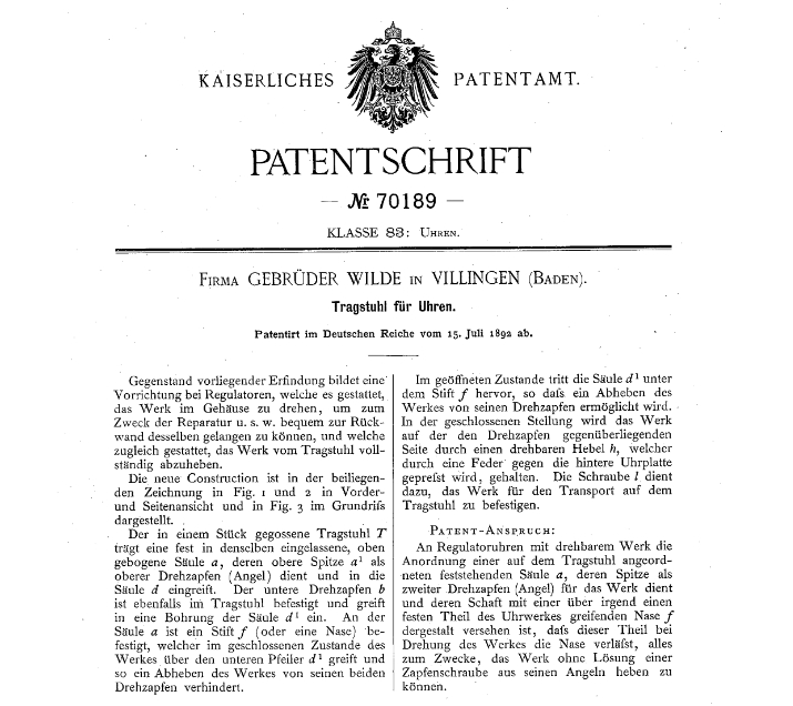

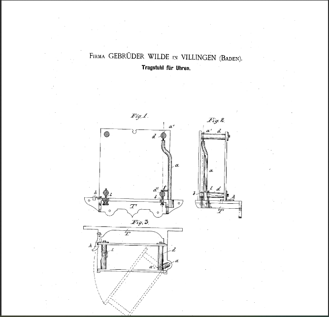

Anansi 3690 #5 Napisano 4 Listopada 2019 Pozostaje jeszcze najprostsze rozwiązanie. Wieszak zastosowany w zegarze braci Wilde to produkt ...braci Wilde 0 Tolerancja musi być nietolerancyjna wobec nietolerancji. Němec z Královce Udostępnij tę odpowiedź Odnośnik do odpowiedzi Udostępnij na innych stronach

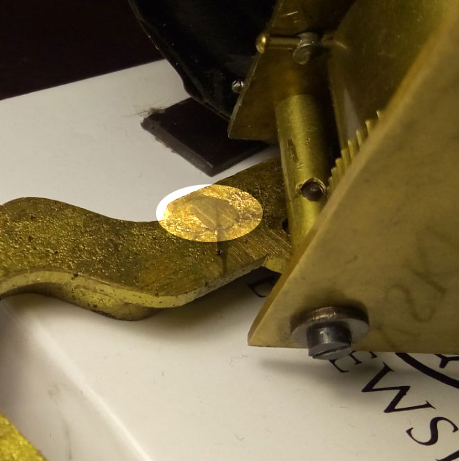

Yahagi 2336 #6 Napisano 4 Listopada 2019 Anansi: Wieeeeeeeeeeeeeelkie dzięki Ja do tego patentu nie dotarłem ...No to wyjaśniło się w zasadzie wszystko. Punktem obrotu powinien być wspornik 'alfa' pokazany na patencie... Tylko w wypadku mojego mocowania ten wspornik został obcięty na zero. Gdyby mechanizm obracał się w oparciu o niego, a nie o śrubę mocującą mechanizm - pewnie po zatrzaśnięciu wszystko pasowałoby idealnie. A ponieważ to nie ten punkt obrotu - pojawia się wspomniana na początku 'nierównoległość'. Przyjrzałem się dokładnie... jeden z kołków łączących płyty mechanizmu ma rzeczywiście miejsce na mocowanie zawiasu 'alfa-prim'... i to tak dokładnie powinno działać. Doskonale to widać na jpg-u od Tatiany. Z jednej strony mocowania miejsce po wsporniku 'alfa' w ogóle się nie rzuca w oczy, więc go przespałem. Jeszcze raz wielkie dzięki... moja zagadka została rozwiązana (u mnie dla odmiany śladu po górnej/plecowej części konstrukcji, tam gdzie jest gong montowany - nie widać.... gong dostałem całkiem osobno) 0 Udostępnij tę odpowiedź Odnośnik do odpowiedzi Udostępnij na innych stronach

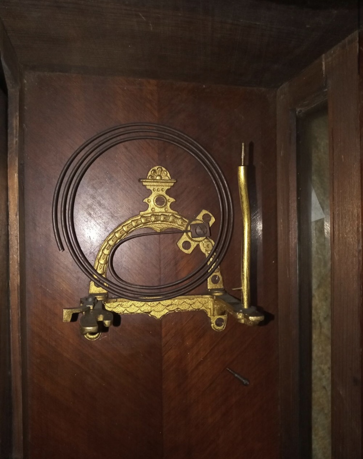

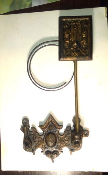

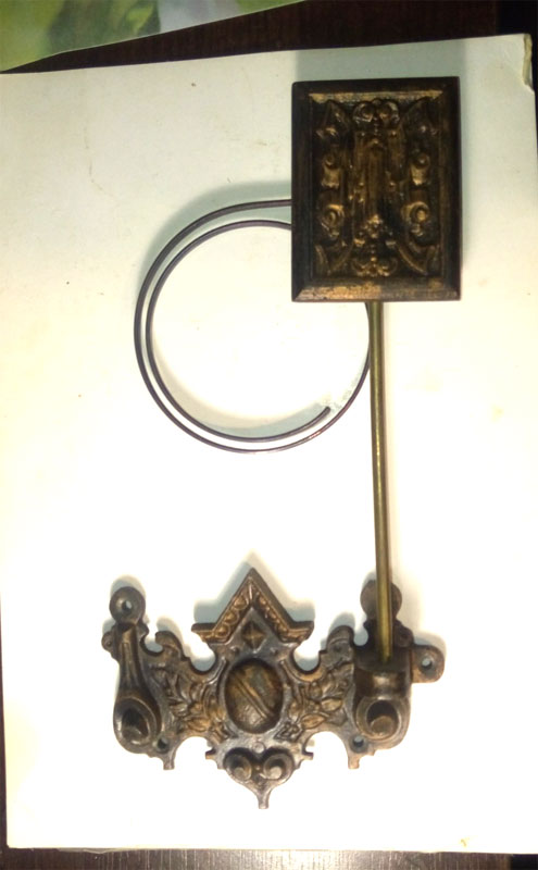

Yahagi 2336 #7 Napisano 5 Stycznia 2020 To jeszcze jedno pytanie. Ktoś ma pomysł czy ten gong może być od kompletu ? Tzn z mechanizmem i wieszakiem od GWilde.Wieszak, który mam jest 'bez-gongowy'... więc coś takiego może by i pasowało. Ale jakoś nie mam przekonania i nie wiem czy to montować (?). Może ktoś się spotkał z takim produktem ? Napisów / patentów na nim nie dostrzegam. 0 Udostępnij tę odpowiedź Odnośnik do odpowiedzi Udostępnij na innych stronach

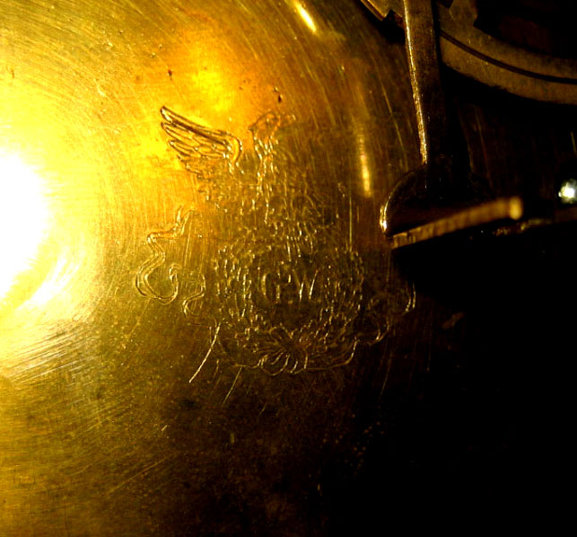

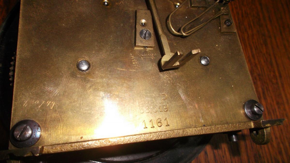

Tatyana 618 #8 Napisano 5 Lutego 2020 To jeszcze jedno pytanie. Ktoś ma pomysł czy ten gong może być od kompletu ? Tzn z mechanizmem i wieszakiem od GWilde.Wieszak, który mam jest 'bez-gongowy'... więc coś takiego może by i pasowało. Ale jakoś nie mam przekonania i nie wiem czy to montować (?). Może ktoś się spotkał z takim produktem ? Napisów / patentów na nim nie dostrzegam. Dzień dobry! Pamiętam! Sygnatura Etzold & Popitz na mechanizmie M. Bauerle: Pozdrawiam,Tatyana 0 Udostępnij tę odpowiedź Odnośnik do odpowiedzi Udostępnij na innych stronach
