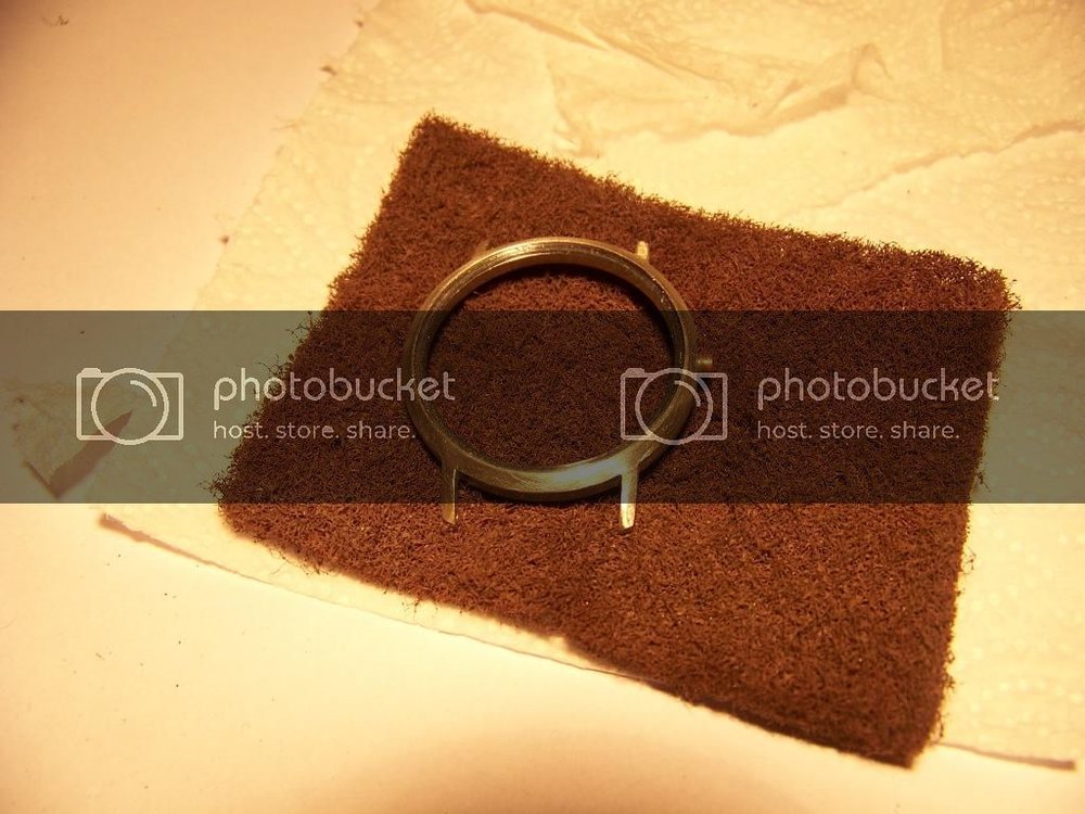

Do koperty podszedłem z mniejszą rezerwą. Duże ubytki chromu i wżery wymusiły dość radykalne kroki. W ruch poszła drobna osełka, papier wodny naklejony na listewkę i pasta do polerowania lakieru samochodowego cool.gif Priorytetem było ściągnięcie całego chromu, zachowując jednak ostre krawędzie koperty. Z tego tylko powodu nie pozostawiłem tej czynności galwanizerni, tylko wziąłem się za to sam. Poszło zazwyczaj łatwo:
"Goła" koperta ma super kolor. Nie widać tego na zdjęciu, ale jest to ciepły srebrny odcień. Wtedy jeszcze mnie to cieszyło. Rozmowa z galwanizerem, nieco ostudziła mój zachwyt, bo pokryć nowym chromem, można bez problemu, ale lepiej, żeby to nie był jakiś dziwny stop. No ale jest. To tzw. "nowe srebro". Dlatego tak łatwo dawało się to polerować. Niemniej jednak, koperta trafiła do chromowania i wyszło to całkiem nieźle. Starego chromu, dobrze że sam się pozbyłem, bo metodą galwaniczną nie szło usunąć jego resztek. Ponoć oryginalnie, koperta mogła być pokrywana jakąś inną metodą?

Całe 10zł. Nikiel + chrom. Była też próba odciągnięcia resztek starego chromu z zakamarków, ale niewiele z tego wyszło. Z tą operacją ogólnie trzeba być uważnym aby nie wcięło nitki gwintu do zakręcenia dekielka.

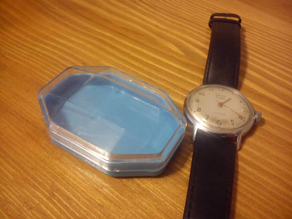

Do mojego Błonia zdobyłem, a raczej dostałem pudełeczko. Co ciekawe jest ono nowe, nieużywane i pochodzi prosto z fabryki w Błoniu.
Po prostu dostałem je od jednego ze starych pracowników. Podobno w czasie likwidacji fabryki bardzo dużo sprzętu rozeszło się wśród ówczesnej załogi. I raczej nie były to niestety części zegarków a części maszyn i wyposażenia hal produkcyjnych ;)
Wielu z nich pracuje nadal w tych samych budynkach z tym że dla innych firm. Aczkolwiek dla Mery Błonie także.
A wspomniane pudełeczko tak oto się prezentuje:
Super prezent. Gratuluję. :)
fajny masz zestawik , gratki
