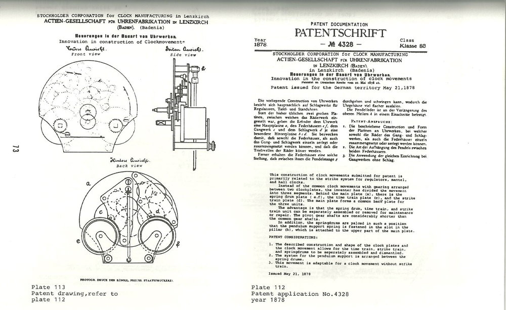

Na pierwszy rzut oka - zegar klasyk.
Ale po otwarciu drzwiczek - otwieramy również tarczę (!) i:
I werk z tą samą datą zgłoszenia patentu - tym razem tylko połówka

Witam,
Mam prośbę do posiadaczy książek o Lenzkirchach (Kochmann itp). Natrafiłem na ALL na interesującego na pierwszy rzut oka Lenzkircha w stanie powiedzmy "do zaawansowanej rekonstrukcji".
Mechanizm wydaje się oryginalny natomiast zastanawia mnie co innego. Czy Waszym zdaniem tego typu skrzynie wykonywał Lenzkirch bo mam wrażenie że jest to przekładka z Beckera. Jestem prawie pewny iz ten styl skrzyń był stosowany z powodzeniem w zegarach Świebodzickich (sam miałem okazje to stwierdzić w Endlerach i Beckerach).
Z moich poszukiwań wynika że Lenzkirch maił bardziej wyrafinowane wzornictwo w tym zakresie. Oczywiście wiem że istniało cos takiego jak moda (vel styl Ludwikowski z charakterystycznymi koronami i głowami) i nasladownictwo. Niemniej jednak mam watpliwości. Klasyczna forma skrzyni wskazuje na lata 70 XIX wieku - tak jak numer werku.
Szkoda że nie ma zdjęcia skrzyni bez mechanizmu. Jak się uda zdobyć to dołaczę link.
Musze Wam przyznać iż szukam Lenzkircha w takim właśnie okresie 1860-1880 a na tego miesięcznego, który wisi na ALL najzwyczjniej w swiecie mnie nie stać-chociaż jest piękny.
Pozostaje mi trafić tylko na coś do rekonstrukcji/renowacji. Oczywiście pod warunkiem że jest to komplet.
Nie dorobiłem sie jeszcze Kochmanna i stąd moja prośba. Przepraszam że tylko link:
Lenkirch?????
Nie ma podstaw by sądzić, że to nie jest komplet. Masz tu np. całkiem podobną skrzynię (413371):
Tutaj ta allegrowa:
