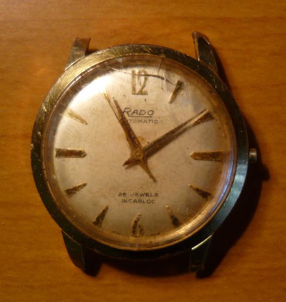

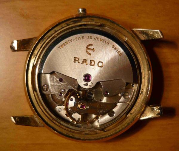

Dzień dobry, Zegarek ten posiadam od zawsze nie wiem skąd nawet. Sprzątałem szpargały i oto on. Już prawie wylądował w koszu z racji tego iż nie działa, ale w ostatniej chwili postanowiłem obejrzeć jego "wnętrze". I tu ku mojemu zdziwieniu blask. Można powiedzieć iż była to miłość od pierwszego ujrzenia. Wszystko lśni i wygląda jakby prosto od jubilera wyszło. Po dłuższym wglądzie i poruszaniu paru zębatek zegarek ożył i chodził parę minut po czym znów staną. Od tej pory po lekkim szarpnięciu całości zegarek ożywa na parę sekund. Postanowiłem go naprawić. i tu pytanie do państwa. Co to za cudeńko i czy naprawa nie pochłonie mi za wiele funduszy. A to dokładny opis zegareczka: Koperta jest chyba złota, nawet od wewnętrznej strony. Na zamknięciu dekielka znajduje się numer 59948 oraz napisy pat.dem. swiss oraz to open i strzałka. Na samym dekielku zapisy już są mało czytelne ale udało mi się przeczytać rado i water coś tam, znajdują się tam również dwa koniki morskie przodem do siebie. Mam nadzieję że zdjęcia są dokładne. Zdjęcia dekielka nie wklejam ze względu na ograniczona pojemność zdjęć. Z góry dziękuję za wszystkie odpowiedzi. Pozdrawiam. Paweł
Jak sam opis wskazuje jest to szwajcarski zegarek znanej manufaktury, która sprzedaje zegarki po dziś dzień , nie udało mi się w sieci znaleźć podobnego egzemplarza aby uzyskać więcej informacji na temat prezentowanego prze ciebie na zdjęciu, ale na pewno można mu w łatwy sposób przywrócić dawny blask i sprawność. zegarek pracuje na 25 kamieniach co wskazuje napis na mechanizmie. ile będzie kosztować jego reanimacja do stanu sprawności tego się nie dowiesz dopóki nie odwiedzisz zegarmistrza, ale z tego co mówisz zegarek chodzi, a w związku z tym ,że jest to automat to nakręca sie w trakcie noszenia,paska nie widzę więc nie jest noszony z tą wniosek że po kilku minutach się zatrzymuje i to nic dziwnego. Automat czyli rotor w przypadku Twojego zegarka obracając się do okola własnej osi w trakcie jego noszenia powoduje ,że sprężyna jest naciągana co pozwala na jego stałą pracę, Jeżeli ty poruszysz przez chwilę zegarkiem to sprężyna jest naciągnięta tak delikatnie że pozwala to na kilkuminutowa pracę :)
Nie widzę dobrze koronki, nie wiem czy obecna ma tak wyglądać czy jest tak sfatygowana, ale zegarmistrz być może po wymianie szkła co powinieneś zrobić jak najszybciej bo to jeden z najmniejszych kosztów 10 lub 15zł powinien wykonać czyszczenie mechanizmu. W różnych zakładach się to różnie prezentuje 40 do 80zł zależy od zegarka i mechanizmu oraz miasta lekka polerka koperty i będzie naprawdę dobrze wyglądał tym bardziej że to dobry szwajcarski zegarek a nie bazarowy szrot.

Brakującą "nogę" koperty da się uzupełnić. Koperta po odnowieniu będzie dobrze wyglądać. Tarczę można odnawiać lub nie odnawiać, nie będzie to miało wpływu na działanie zegarka. Do tego gruntowny przegląd mechanizmu, uzupełnienie wałka i koronki, szkła.
Bardzo perspektywiczny sikor pod względem dania mu 2'go życia. Ładny automat, koperta to "małe piwo", ważne ,że werk wygląda na kompletny i po konserwacji ,może służyć jeszcze długo.
Zazdroszczę tego klasyka Rado'wskiego :D Owocnego renowowania! Tarczy bym nie ruszał.
Witam, po wielu godzinach spędzonych w internecie w końcu coś znalazłem, niestety po niemiecku. Ale od czego jest Google-tłumacz? Poniżej zamieszczam link, z którego wynika mniej więcej że zegarki te powstawały między 1950 a 1960 także półwiecze już ma za sobą! Bardzo ucieszyła mnie wypowiedź p.Safinowskiego że brakującą nogę da się uzupełnić bo niestety byłem u takiego jednego "fachowca", który powinien się znać a powiedział że nic się nie da z tym zrobić. Tarczy nie zamierzam odnawiać - ma swój urok. Martwi mnie tylko ta noga, ale już niedługo wizyta w warsztacie zegarmistrzowskim także wszystkiego mam nadzieję się dowiem. Na pewno zamieszczę zdjęcia jeżeli uda mi się go doprowadzić do stanu używalności...Dziękuję za wypowiedzi...

Wstawianie czopów, dorabianie kółek zębatych, czy naprawa kopert, to nie jest technologia dostępna dla każdego. Zegarmistrz z takim problemem zwykle zwraca się do innego majstra. Ja robię tak: na mosiądz dolutowuję kawałek materiału, zwykle też mosiądz. Obrabiam materiał na podobieństwo drugiego ucha koperty. Używa się diaksa, frezarki, albo zwykłego pilnika, zależy co kto ma. Taką naprawianą kopertę trzeba jeszcze galwanicznie potraktować, chyba że jest ze stali nierdzewnej, to wystarczy wypolerować.

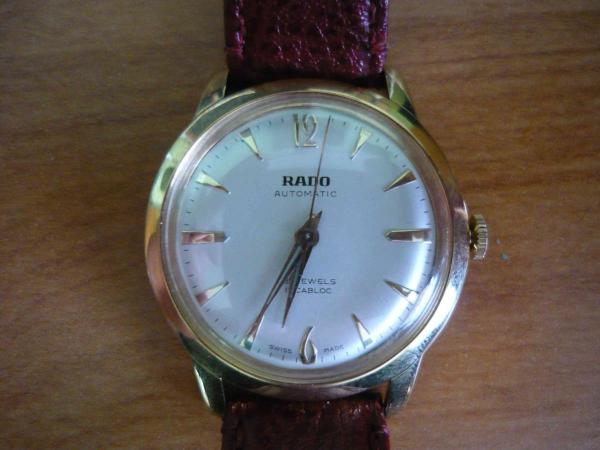

Witam, po wielu miesiącach nic nie robienia, w końcu udało mi się zająć i doprowadzić zegarek do stanu odnowionego...oto zdjęcie:
Fajny, ale szkoda tarczy. Napis "RADO" drastycznie różni się od oryginału... Bez obrazy.
No niestety tarcza była w fatalnym stanie...chociaż teraz bardziej mi sie podoba...ważne że zegarek świetnie chodzi a teraz i wygląda...

To chyba nie powód, żeby zmieniać czcionkę napisów :blink:
Twoje prawo ;)
Że świetnie chodzi, to tylko się cieszyć, natomiast czy wygląd niezgodny z oryginałem można uznać za świetny? Kwestia podejścia.
a tak niewiele potrzeba było, by "wilk był syty i owca cała". Fajnie, że odnowiłeś, szkoda, że różni się od oryginału.

W Warszawie u Pana co się tym zajmuje. Koszt 400 zł. Panowie to że tarcza niezgodna z orginałem dla mnie nie stanowi problemu. Bardziej niż o firmę czy model dbam o to że zegarek jest dalej w rodzinie i że działa...kwestia gustu poprostu...oczywiście super byłoby mieć orginał w takim stanie...ale po renowacji to po renowacji. Dla niektórych już sam fakt renowacji jest skrajnie niedopuszczalny...mi bardziej zależy na wyglądzie.
400 złotych - to trochę dużo, ale nieważne. Po prostu, szkoda fajniej tarczy, szczerze mówiąc, dla mnie spaprana....... Ale najwazniejsze, ze Ty jestes zadowolony:)
