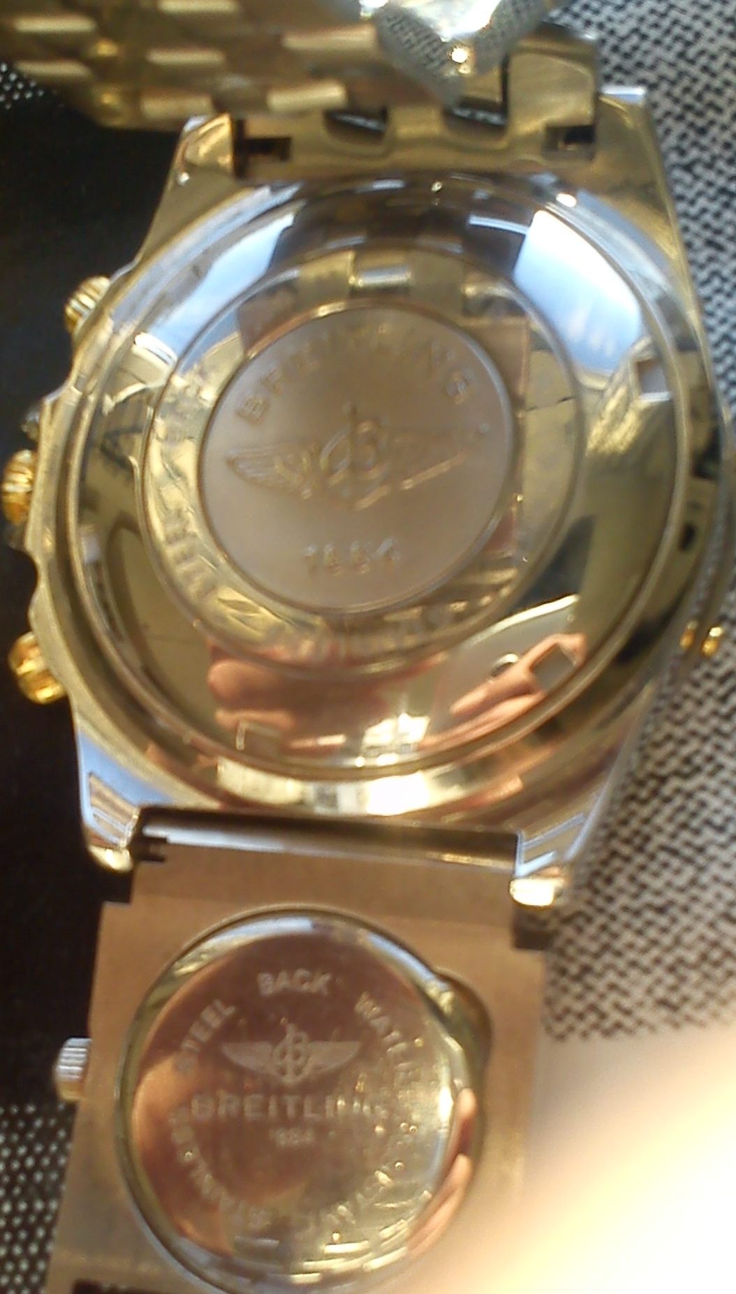

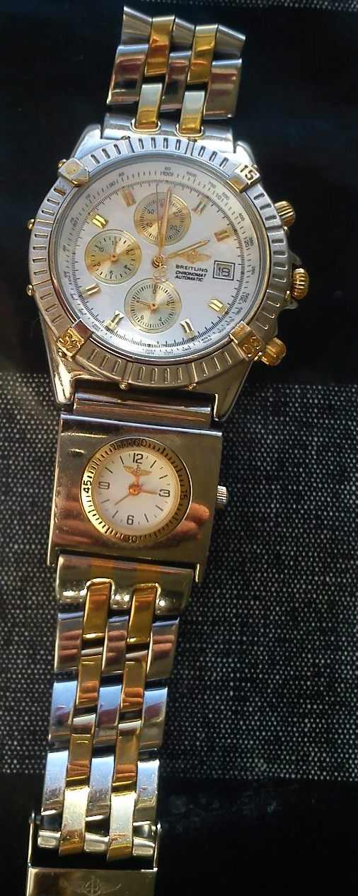

Witam Wszystkich serdecznie.
W zeszłym roku robiłem porządki na strychu i znalazłem zegarek prawdopodobnie należał do mojego zmarłego ojca, jako, że jestem kompletnym laikiem w temacie zagarków zwracam się do Was z prośbą o pomoc w ustaleniu autentyczności i wartości zegarka. Jest jeszcze jeden problem, ponieważ zegarek nie daje znaku życia i stąd też pytanie, gdzie na terenie poznania mógłbym go naprawić?
Dziękuje Wszystkim z góry za pomoc.

Z tych zdjęć niewiele można się zorientować. :) Wygląda na podróbę.

posiadam ten model Breitlinga 81950 i z racji tego dośc uważnie zapoznałem sie z jego historią,
zdjęcia bardzo kiepskiej jakości ale co mogżna zauważyc :
1.ten model Breitlinga nie występował z taką koronką,
2.na deklu powinien widniec nr seryjny oraz nr katalogowy poprzedzony prefiksem, w tym przypadku "B" z tego co widzę tutaj nic takiego nie ma...

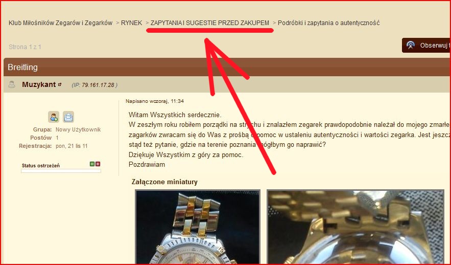

Masz zamiar ten zegarek kupić, że piszesz o nim w dziale:
Poza tym, moim zdaniem, ojciec dobrze wiedział dlaczego chowa ten zegarek przed Tobą na strychu, więc zanieś go tam z powrotem.

A jeżeli chodzi o zegarek, to chociaż z tych zdjęć trudno mi na 100% oceniać, ale moim zdaniem jest to podróba.
Przypuszczenie swoje opieram na tym, że jeżeli się nie mylę, to górna tarczka w tych Chronomatach była do 30-tu a nie do 60-ciu i okienko daty nie było prostokątne tylko miało zaokrąglone boki.

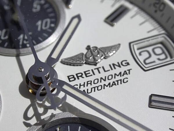

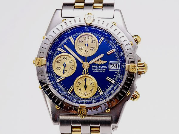

podsumowując: orginał powinien wyglądac tak jak na poniższych foto,
jak napisał Piotr Ratyński okienko daty różni się od prezentowanego przez Ciebie,
górna tatczka chronomatu rzeczywiście występuje tylko w podziałce do 30, pozostałe dwie również różnią od wzorca,
spójrz na wygląd koronki o czym pisałem wcześniej,
dodatkowo brak napisu TACHYMETRE na podziałce,
wszystko przemawia za tym iż nie jest to oryginał a szkoda....

A wystarczy spojrzec na napis "stainless steel back" na tyle malego dekla,zeby wiedziec,ze to podroba :)

Tak czy inaczej, słabe fotki. Zdjęcia trzeba robić jakoś tak żeby np na deklu można było odczytać napisy, a nie oglądać odbicie ręki trzymającej Sony Ericssona..
