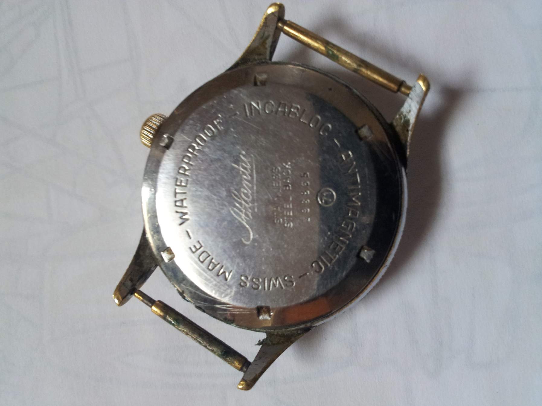

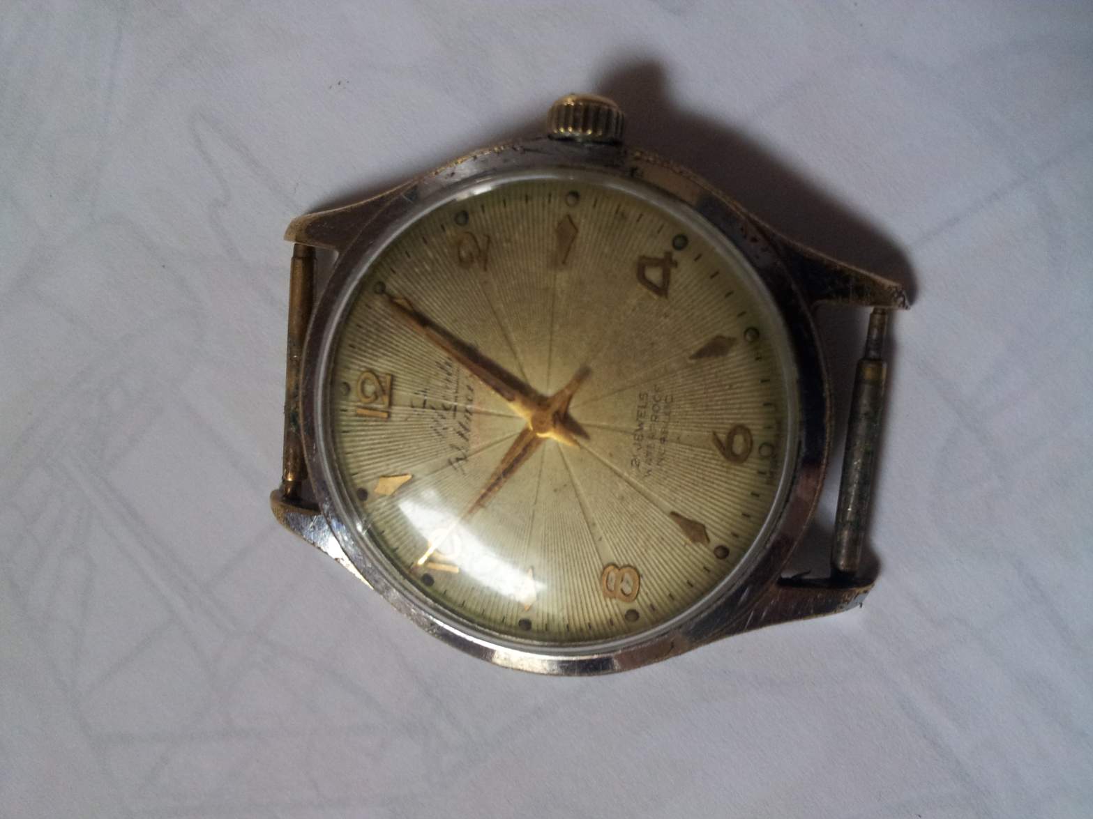

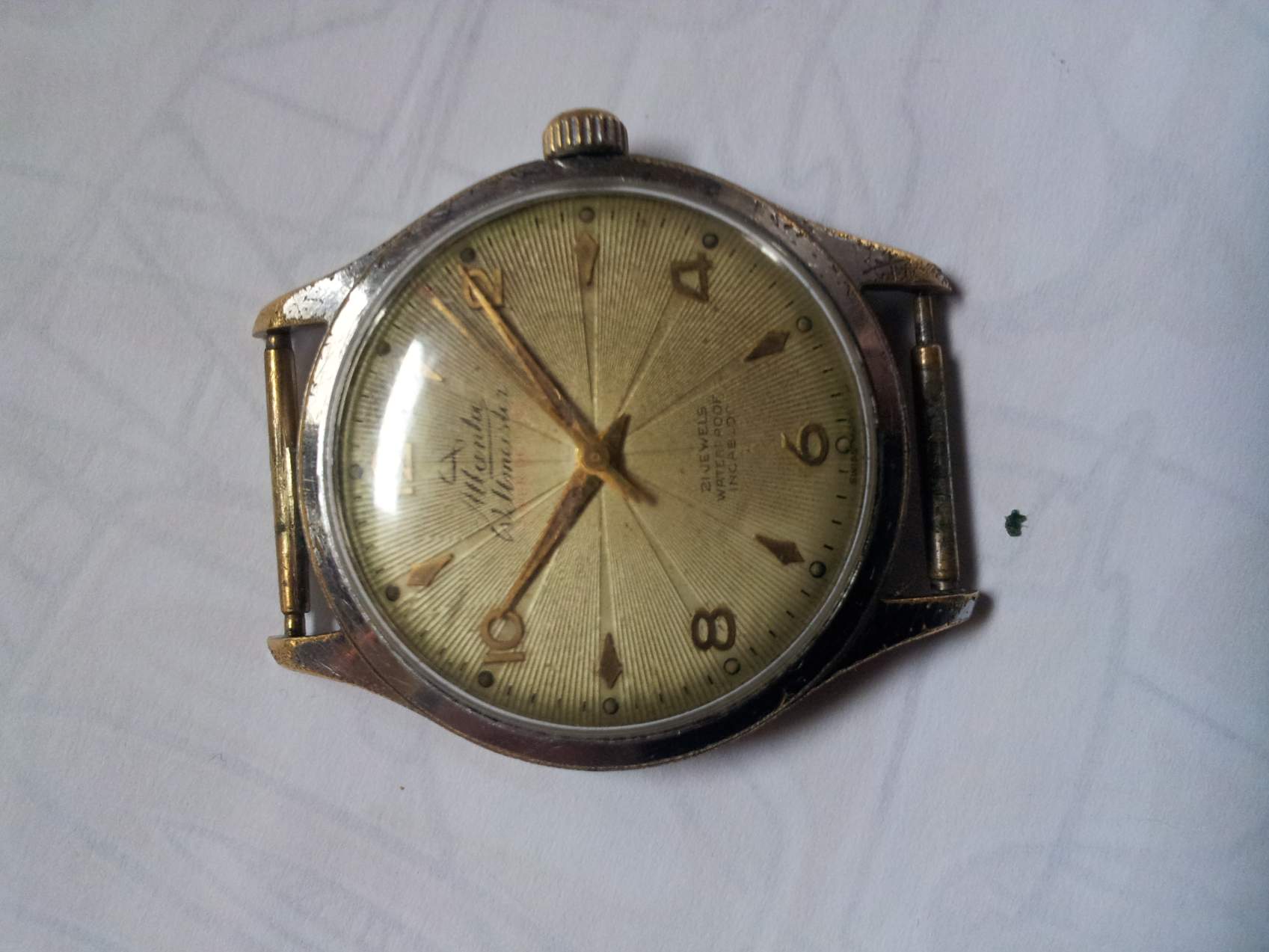

Witam, mam pytanie odnośnie egzemplarza ze zdjęć:
1. Czy da się go poddać renowacji chodzi mi o kopertę i tarczę (generalnie o całość).
2. Czy się w ogóle to opłaca?
3. Jaki jest efekt po renowacji?
4. Jaki może być (mniej więcej) koszt?
Dodam iż zegarek przeleżał 30 lat w szufladzie i nie by ruszany. Teraz chodzi dobrze i pewnie mechanizm tylko do regulacji i czyszczenia. Jestem z Warszawy i z oczywistych względów wolałbym oddac go w pobliżu, ale nie ma dla mnie też problemu jeżeli dobry fachowiec jest w innym mieście i będzie np. taniej lub lepszy fachowiec, to wtedy mogę wysłać kurierem.
Od razu tez zapytam
5. Czy dobrze wyczytałem iż jest to model z lat 60-tych?
6. Jak jest oceniany, pospolity, ceniony, perełka?

tarcza - czy się da umyć to trzeba zobaczyć na zywo. Zdjecia przekłamują, a te Twoje mało wyraźne
koronka - raczej były z A, choć występowały tez niesygnowane, ale w innym kształcie. Twoja jest zamiennikiem

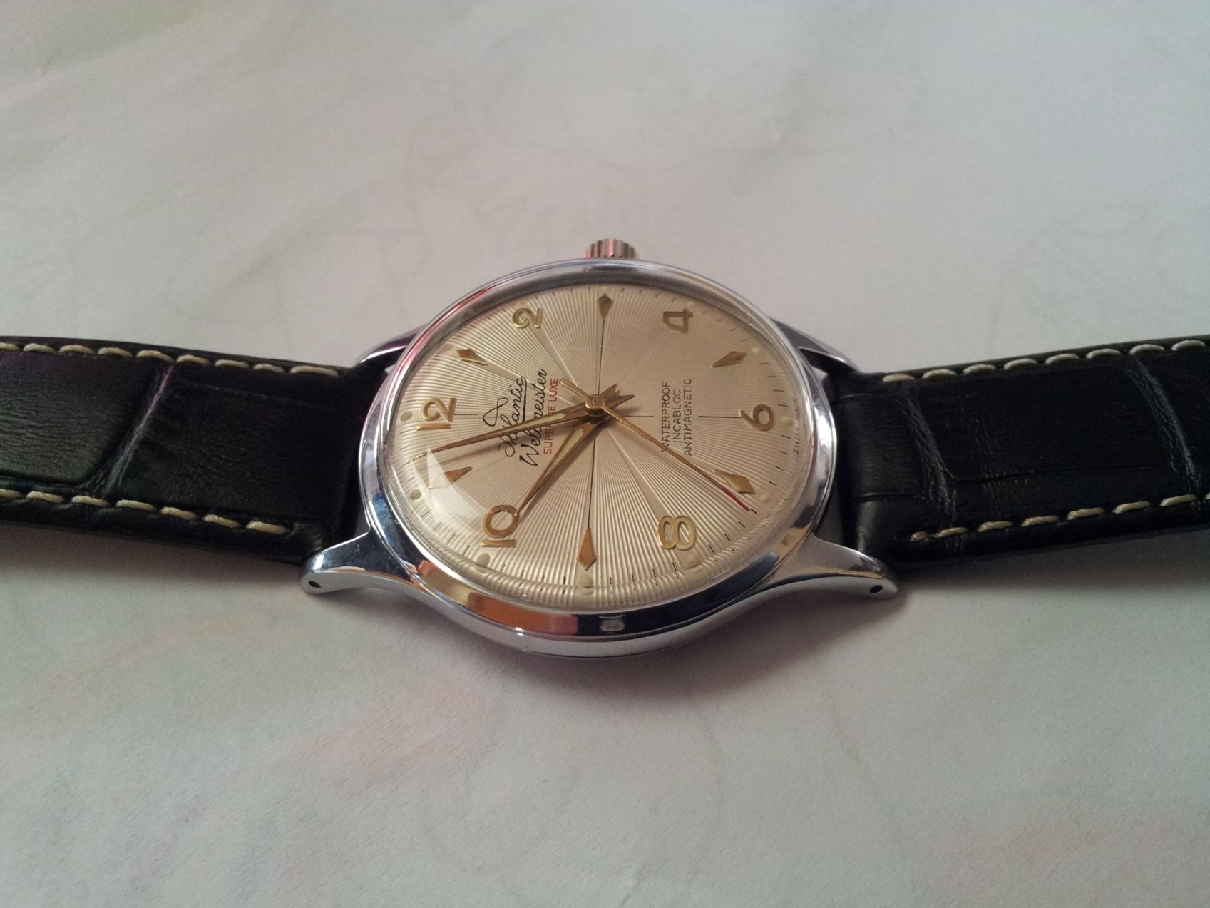

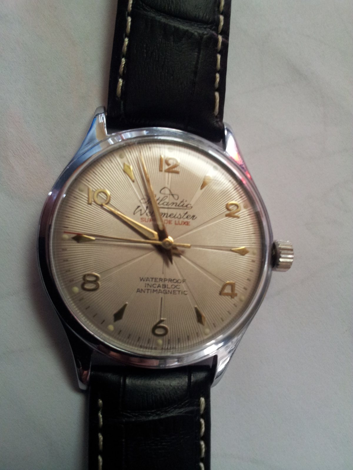

Zegarek jest już "po" (wszystko zrobione u Głowackich), prosze o ocenę bo to pierwsza renowacja i nie wiem sam jak mam ja ocenic, była kompletna ponieważ tarcza była naprawde b.brzydka. W drugim moim założonym temacie pokazałem innego Worldmastera ( był u kilku speców od renowacji), ale tylko koperte od zera, wskazowki i tarcza byly tylko oczyszczone. Zapraszam do lektury i ogladania w innym wątku.
No niestety widzę dwa babole, nie wiem czy jest to standard bo nie ma pieczątek liter etc. czy bląd renowatora, po pierwsze oryginał nie miał krzyża na tarczy, a nowy ma po drugie na dole byly napisy w kolejnosci

Nie wiem, jak w realu, ale na fotkach to ta tarcza nie wygląda źle. Renowacja (przynajmniej na zdjęciach) nie bije po oczach.
Szkoda tylko, że zrobili wg własnego szablonu, a nie zgodnie z oryginałem

nie pomineli najwazniejszy 21 jewels, a krzyz to juz naprawde mogli sobie darowac, tym bardziej ze nie jest pelny tzn. linia do godz 12 jest tylko tam gdzie mozna bylo anie jak w oryginalach, czyli to co u wszystkich po renowacji. Chronofil a jak Ci sie podoba z ta tarcza co byla u Ciebie ?
poza tymi kwiatkami z różnicą w napisach i bonusem w postaci krzyża to według mojej niefachowej opinii zegarek prezentuje się naprawdę dobrze! Od kilku miesięcy przyglądam się efektom renowacji zamieszczonych m.in. na tym forum i wydaje mi się, że to jedna z lepiej zrobionych renowacji. Gliszowanie pięknie zachowane, nawet bardziej czytelne niż poprzednio (choć to pewnie kwestia zdjęć), zegarek nie bije świeżością i zachował klimat retro. Bardzo ładny kolor złota, idealnie położony fosfor na markery godzinowe, porównaj staranność wykonania z tym co popełnił P. Kowal z twoim drugim zegarkiem....
