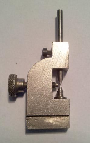

Delikatnie kleszczami,
lub jest specjalny przyrząd do zaciskania ćwiertników
Gość Ritter
Jest też trochę mniej bezpieczna prostsza metoda. Kładziesz cwiertnik na płaskiej deseczce np. od lizaka tak by wieniec z ząbkami był poza nią. Przykładasz stępione ostrze od noża lub coś podobnego z cienką krawędzią i delikatnie uderzasz trzonkiem noża lub inną niewielką masą. Potem obracasz o 180o i powtarzasz operację. Po czym sprawdzasz czy jest wystarczająco ciasny. Jak nie to obracasz o 90o względem poprzedniego położenia i znowu 2 razy. Stukasz lekko z niewielką siłą np. raczką cięższego noża, śrubokręta,... . Nie zapomnij potrenować na jakimś "niezobowiązującym" ćwiertniku. Ćwiertnik jest twardy dlatego jeśli zaczniesz go zaciskać zwykłymi kleszczykami to niechybie go skruszysz.
Prawidłowo ćwiertnik należy zaciskać zawsze w tych samych miejscach, a nie na "okrągło" i wyżej lub niżej. Wałek ma odpowiednie do tego wytoczenia. Najwygodniejsze są do tego szczypce z regulacją. Chwytamy ćwiertnik w szczypce w miejscu zaciśnięcia, wkręcamy wkręt zabezpieczający do lekkiego oporu i zaciskamy nieco mocniej. To zwykle wystarcza. Jak nie wystarczy to można procedurę powtórzyć. Jeśli zastępczo używany szczypiec bez regulacji, to na przykład wkładamy drut w ćwiertnik i delikatnie zaciskamy, uważając aby nie obciąć ćwiertnika.
Jest jeszcze jedna "chałupnicza" metoda, przy której ryzyko ulruszenia ćwiertnika jest mniejsze niż w przypadku kleszczy - chodzi tu o zwykłe obcinaczki do paznokci. Trafiamy ostrzami obcinaczek w karby ćwiertnika i lekko zaciskamy :blink: W tej metodzie, podobnie jak w poprzednich obowiązuje jednak zasada ostrożności, no i treningu na zbędnychg ćwiertnikach :wacko:

Gładzik lub rozwiertak + klasyczny sciągacz do wskazówek.
Wkładasz rozwiertak do ćwiertnika, do momentu na ciasno, wujmujesz go 3-4 dziesiątki i dociskasz ściągaczem.
Wtedy jest gwarancja że nie przesadzisz ani go nie zmiażdżysz.
