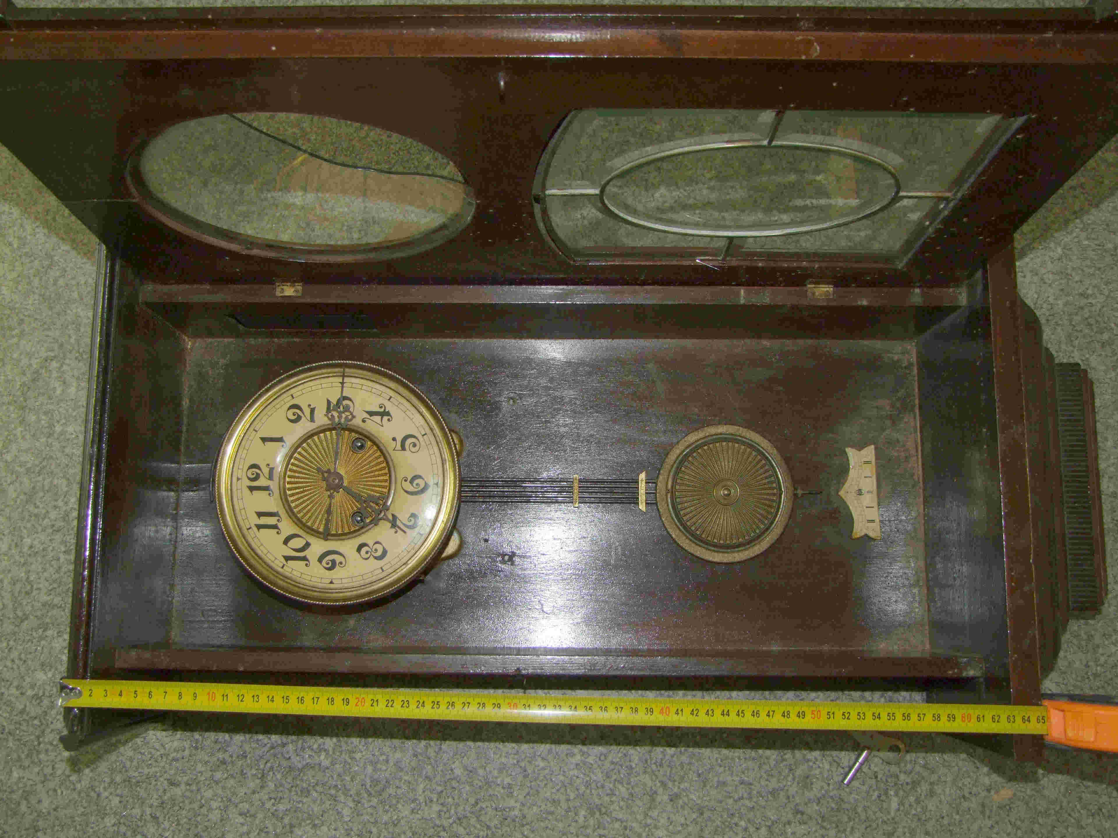

dostał mi się w spadku stary zegar, był w naszej rodzinie od zawsze.
Jak pamiętam to dawno, dawno temu (lata siedemdziesiąte) chodził, wybijał godziny był sprawny,
30 lat przeleżał się na półce i wymaga renowacji , w zasadzie chcę go dać do zegarmistrza do przeglądu.
Sam nie znam się na zegarach, ja co najwyżej jestem w stanie coś porobić coś ze skrzynką.
Kołatki , czy jakaś inna zaraza wcina drewno, próchno się sypie , nie bardzo wiem jak te robale wytępić.
Powiedzcie czy warto brać się za tępienie kołatek? czy lepiej poszukać innej skrzynki. Skrzynka wygląda na oryginalną.

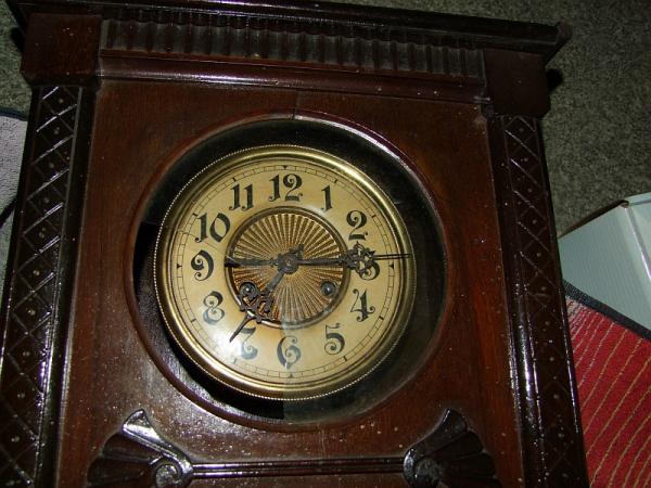

Muszę wymienić okrągłe szkło w drzwiczkach przed tarczą ,wygląda jak duże wypukłe szkiełko zegarkowe.Gdzie takie coś można znaleźć?

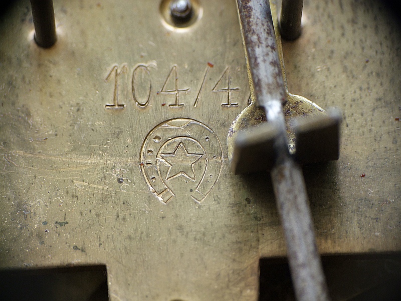

Poza tym mam pytanie czy ktoś potrafi powiedzieć coś na temat sygnatury którą ma zegar.
sygnatura na werku
uszkodzona szbka w drzwiczkach

Zegar jest wyrobem firmy Carl Werner. Sygnaturę taką zarejestrowano w roku 1898 a działała ona do roku 1913 (została przejęta przez Kienzle).

Wydaje mi sie ze sprzynia nie stanowi kompletu z werkiem.
Ale jesli chcesz byc pewny to zalacz wiecej zdjec, szczegolnie mocowanie mech.

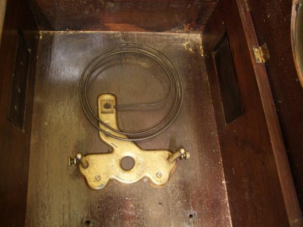

Chyba masz rację, coś ze skrzynką jest nie tak. Szybka jest drochę za duża jak do tego werku. Poza tym mam wrażenie jakby tarcza werku nie była centralnie w stosunku do szybki, werk jest trochę wyżej zamocowany na tylnej ściance. Rzeczywiście są jakieś otwory poniżej mocowania mechanizmu.
W skrzynce są w bocznych ściankach zaślepki, czy tam nie powinno być szybek?

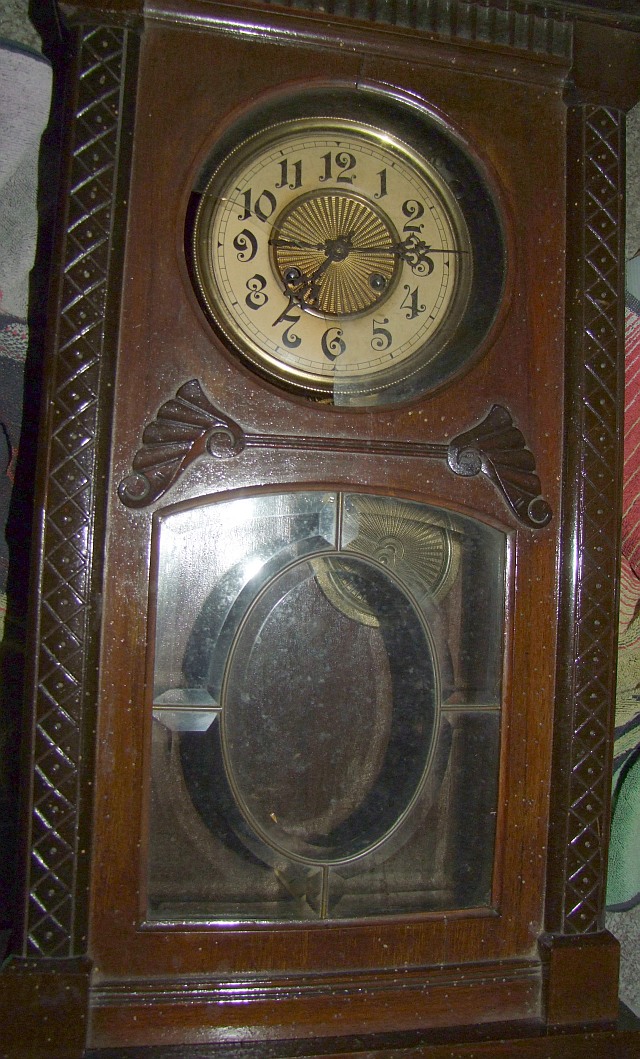

Skrzynka dziurawa od kołatek jak szwajcarski ser na dodatek została pomalowana jakimś lakierem. Zrobiłem próby zdjęcia tego lakieru dwuchlorometanem za pomocą pędzla i szmatki. Efekty są zachęcające. Wcześniej przez miesuiąc trułem robactwo za pomocą aerozolu na osy i szerszenie + worek foliowy. Ale zatkanie dziur to odrębny problem, koszmarna robota ze względu na ich ilość.
Skrzynia nie jest od tego mechanizmu. Skrzynia była w stylu eklektycznym, sporo krótsza. Boczne drzwiczki/klapki są w porządku, miały pełnić funkcje rezonansowe i "inspekcyjne".

Z ta skrzynia juz bym nic nie robil, nieorginalna i jeszcze zjedzona.

A jakie długie jest wahadło ? Bo patrząc na zdjęcie nie zdziwiłbym się jakby to była skrzynia typu "ślązak".
Piotr
Samo wahadło ma 33cm długości, natomiast skrzynia wewnątrz ma 61 x 25 x 11 cm (wys x szer x gł)
Werk - od górnej krawędzi sprężyny (która stanowi gong i wystaje trochę ponad światło werku) do dolnej krawędzi wahadła jest 50 cm, Zdjecie calosci poniżej

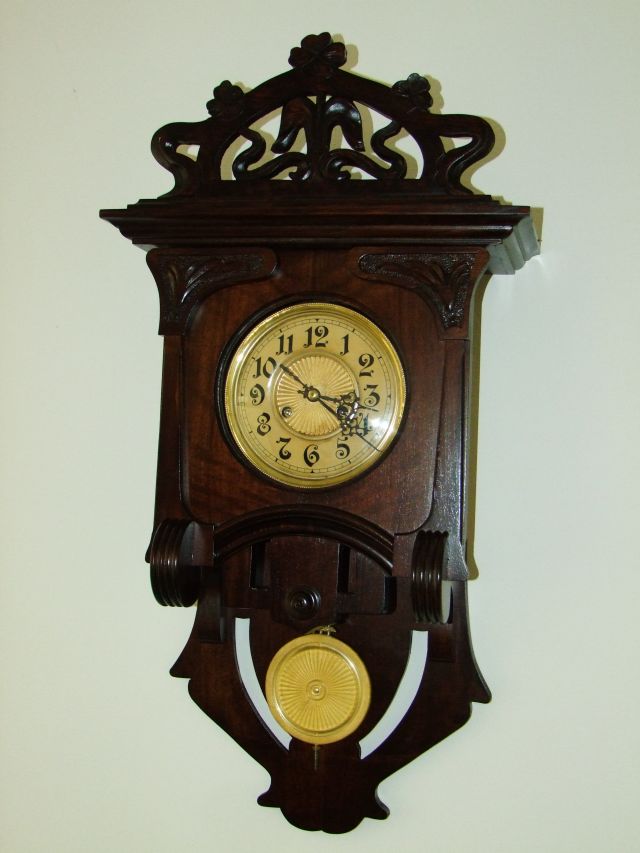

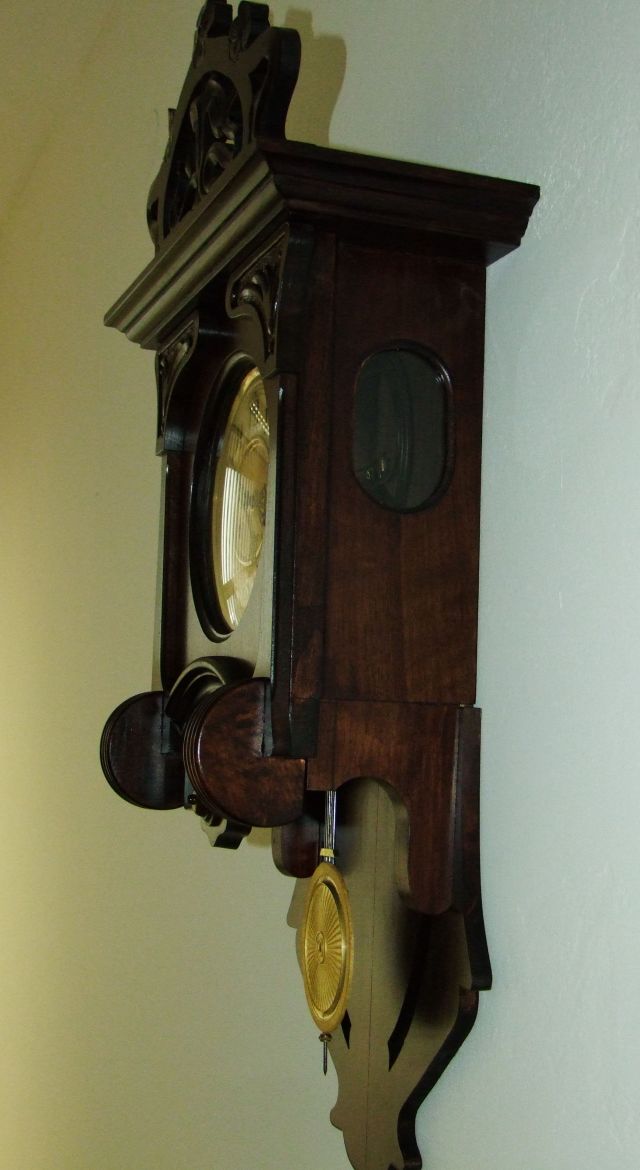

Zgodnie z Waszą sugestią zegar dałem do renowacji, dostał nową skrzynkę ślązaka, a tak przezentuje się po wyczyszczeniu i w nowej skrzyni.post-31391-0-54110800-1339515978_thumb.jpg

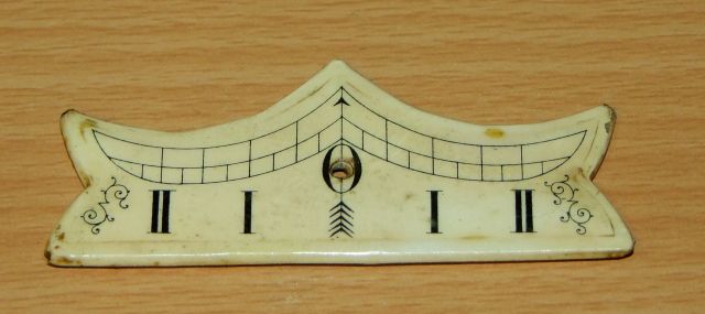

Mam natomiast pytanie, ze starej skrzyni pozostał wskaźnik wychylenia wahadła, z tego co widziałem to u ślązaków bywało z tym różnie, czy należałoby go zamontować?
Podoba mi się ta skrzynka, taka nieoklepana, to jest nowa czy dopasowałeś jakąś?
Wychylnik na pewno nie ten, tu jeśli był to tłoczony z mosiężnej blaszki, a ten jest od zamkniętej skrzynki.

Wyszlo fajnie, nawet bardzo.
Mozna dodac ten, ale lepiej jakis mosiezny i ozdobny.
Cieszę się, że się podoba. Renowację przprowadziłem w zakładzie Pana Rzepki http://www.zegary-antyczne.pl/
On ocenił, że zegar powinien mieć skrzynię secesyjną typu ślązak tu link do katalogu.
http://www.zegary-antyczne.pl/templates/img/zegary_katalog.pdf
Skrzynię zamówiłem, z tego co wem to są robione na zamówienie, czekałem ok 2 tyg.
Skrzynia robi bardzo dobre wrażenie, elementy są kołkowane (przynajmniej górka), nawet zawiasy i wktęty do zawiasów są z epoki (zawiasy mosiężne a wkręty stożkowe płaskie z prostym nacięciem). Cała skrzynia jest politurowana
