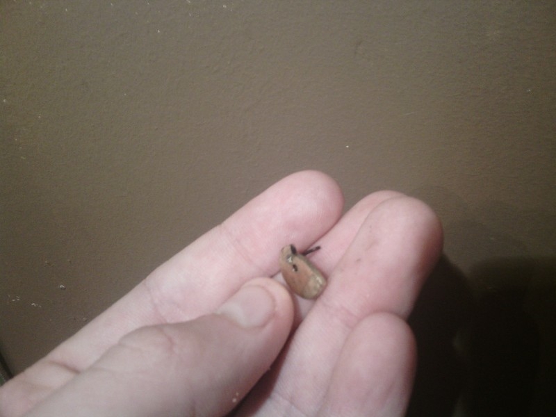

Ostatnio nabyłem zegar ścienny, z tego co się dowiedziałem to Metron (nie ma żadnej tabliczki z nazwą, tylko numerem i serią). Wyczyściłem go trochę, lecz ma problemy z wybijaniem godziny. Przy "nabijaniu" tego "pręcika" mechanizm się zatrzymuje tak jakby nie miał siły.
Jakiś czas zegar chodził i nie wybijał godziny, i dziś go ruszyłem palcem, żeby szedł i jak zaczął bić, to tłukł dobre 30 minut aż w końcu wszystko się zablokowało. Chciałem zobaczyć co się stało i wypadł taki mały element tak jakby z miejsca w którym wyznacza ile razy ma uderzyć. Kompletnie się na tym nie znam, lecz ten element wygląda tak:
Teraz pytanie, mógłby mi ktoś łopatologicznie wytłumaczyć z którego miejsca on dokładnie pochodzi, i czy ciężko będzie go tam spowrotem umiejscowić? Z góry dziękuję za pomoc.

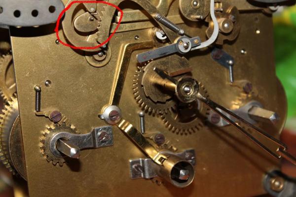

ja ci nawet pokaże gdzie to powinno być fakt to na fotce to nie metron ale zasada jest ta sama
ps. takie pytania zadawaj w dziale ZEGARY
Ostatnio czysciłem Metrona kominkowego. Ten element zdejmowałem z osi więc musiałem go później na nią wcisnąć. I też się bicie zatrzymywało w trakcie. Wystarczy odpowiednio ustawić element na osi (podgiąć delikatnie w odpowiednią stronę) i przestanie się zatrzymywać.

Mam trochę inne "serce", ale udało mi się złożyć to tak jak trzeba.
Wybija godziny jak trzeba, tylko od czasu do czasu jeszcze spada ta "blaszka".
Tylko teraz dalej zegarek nie chce sam się kręcić, żeby wybijać godziny. Ta "łopatka" widoczna z góry zegarka ledwo co się kręci i zatrzymuje. Jest on w którymś miejscu za mocno ściśnięty? Dostałem go w takim stanie, nie wiem co jest grane.
