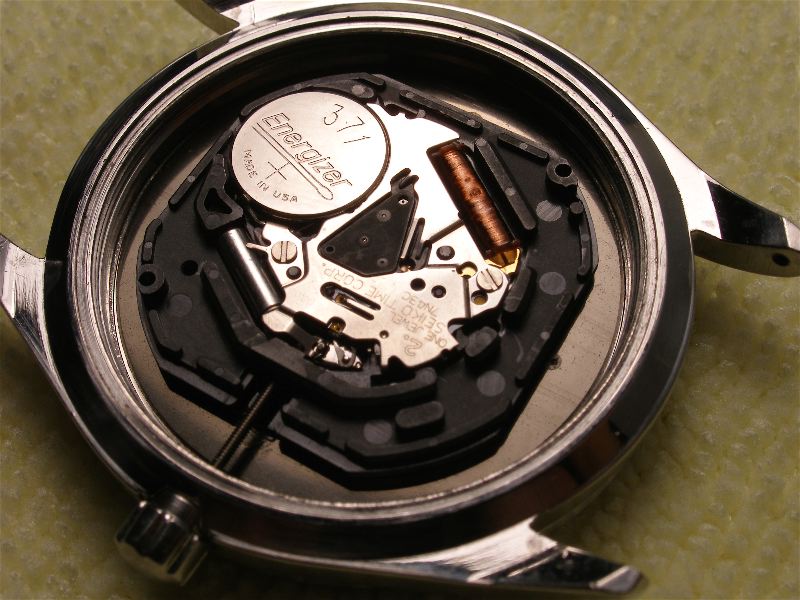

Pytanie 2. Czy Miyota jeste to  tylko i wyłącznie produkt  marki  Citizen i oznacza  mechaniki(automatyki) czy  jest to  ogólna nazwa  mechanizmów  Citizena a dzieli sie zależnie od  modelu na quartz albo  mechanik. Tak  mam  to  rozumieć, bo  już sam nie wiem tyle się naczytałem.

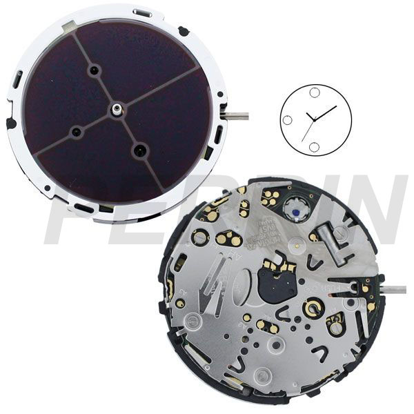

Co do  Citka to  on sam  sobie produkuje  mechanizmy do  Quartz i mechaników czy tez od kogoś kupuje i czy  Eco Drive jest budowany  na  podstawie  mechanizmów Citizena tzw na bazie np Miyoty, któa w moim rozumieniu jeste też Quartzem.

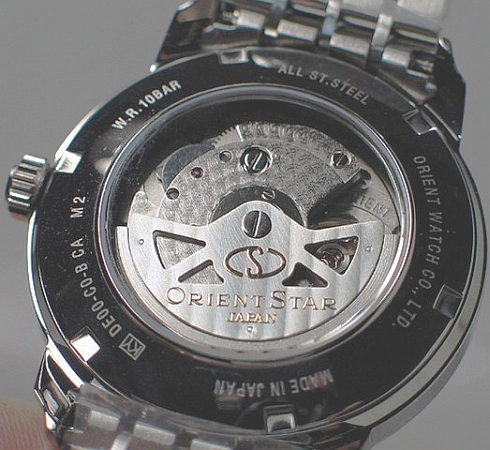

1. Orient wsadza swoje, Seiko swoje
2. Miyota to nazwa mechanizmu tak samo jak ETA i sa rozne modele mechaniczne i na baterie, inaczej mowiac Miyota to nazwa marki jak np Opel

- co do Miyota to dobrze kombinujesz,
- eco-drive to mechanizm kwarcowy gdzie bateria, w tym wypadku akumulatorek doładowywany jest światłem słonecznym!

http://www.orient-watch.com/products/category/item/?category_id=27  z tego  co  wyczytałem  ma on mechanizm  caliber 46R40 od orienta, godny polecenia  zegarek ??, co  do  orienta przy okazji  dlaczeog  na oficjalnej  polskiej  strone nie ma  niz   z  M force  serii
To umowy między producentem a oficjalnym dystrybutorem decydują co jest dystrybuowane w danym kraju - tym bym się nie przejmował (chyba, że uwzględnimy brak gwarancji, jeżeli sprowadzany).
Jeżeli Seiko Ci nie leży zawęziłbym wybór do Orient z serii Star lub M-Force w kwocie, o której mowa!
