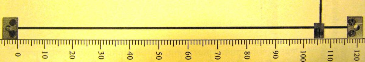

Musiałem przejrzeć prawie wszystkie katalogi firmy K&O.  No i jest, dokładnie taki sam, ma nawet takie same wskazówki.
Ale w pomiarze płyt się chyba pomyliłaś, bo płyt o tym wymiarze który podałaś, fabryka K&O nie produkowała.
Ten zegar powinien mieć wymiary płyt 44 x 93 x 30mm. Jeżeli płyty w Twoim zegarze mają takie wymiary jak podałem, to trzeba zamontować włos firmy Horolovar, grubość 0.0032"/ 0.081mm.
Reszta tak jak na zdjęciu poniżej.
