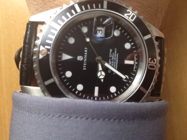

zegarek steinhart Ocena one.
Kropka nad 12stką na obracanym bezelku zrobiła się trochę czarna - nie chcę tego czyścić mechanicznie, gdyż po ostatniej akcji tego typu straciłem troche luminovy. Pytanie - czym to skutecznie wyczyścić?
Z góry dizęki za pomoc - zdięcie pokazujące problem w załaczniku
Okazuje się, że mycie nawet lekko zabrudzonej luminovy (mankiet kurtki, koszuli itd.) mydłem oraz płynem do naczyń nie pomaga. Mają koledzy jakieś propozycje?

Kolega Draszor ma solidnie upaćkaną lumę. W jego przypadku chyba już nie da rady przywrócić jej białego koloru.

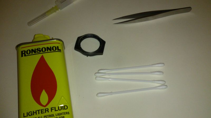

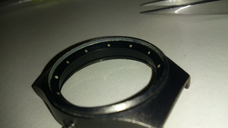

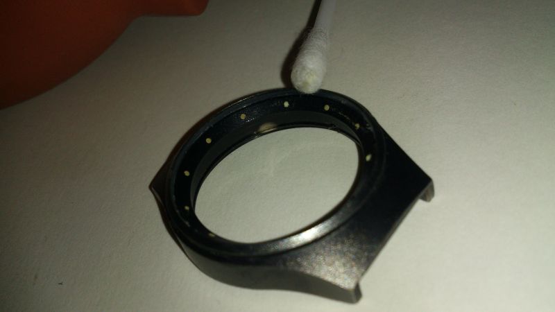

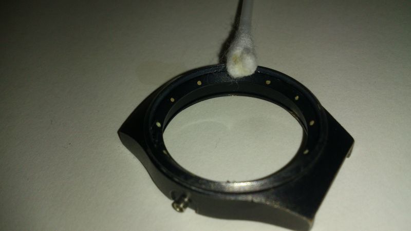

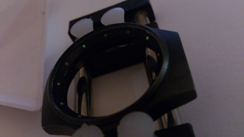

koperta z zabrudzoną lumą - pierwsze zdjęcie przed, sprzęt do czyszczenia, po
widać, że zabrudzenie zostało usunięte, patyczek brudny a kropka z lumy odświeżona i nawet świeci :)

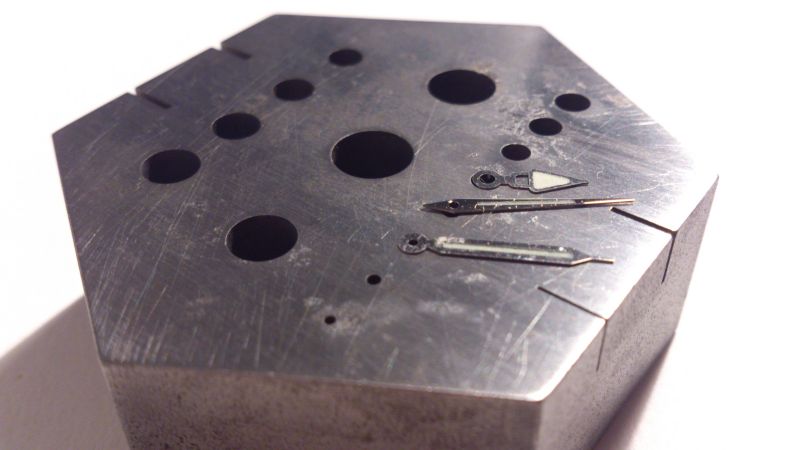

dalej

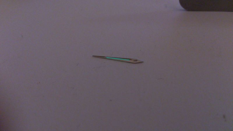

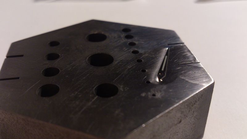

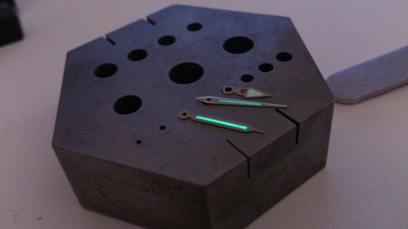

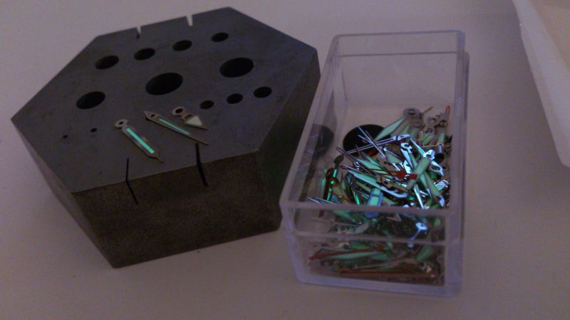

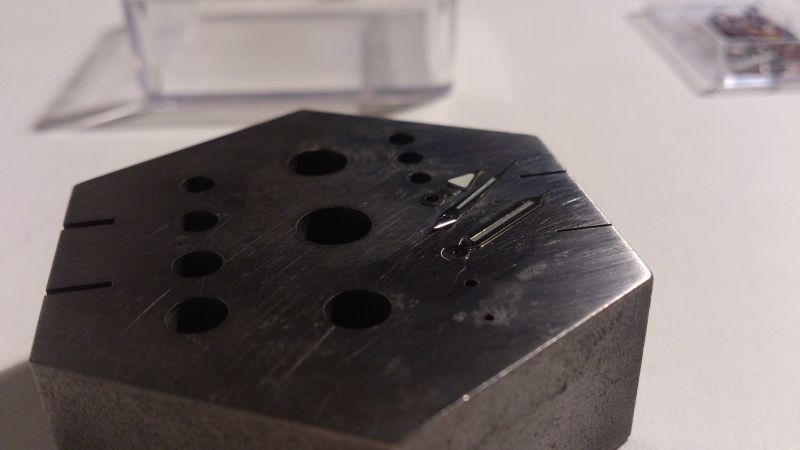

wskazówki z powłoką od różnych zegarków , najpierw przetarłem delikatnie patyczkiem, a później skropliłem całą wskazówkę benzyną .
Po osuszeniu bardzo ładnie świeci :)
