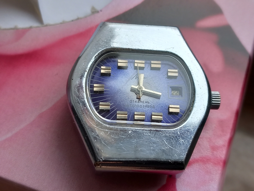

20 minut temu, zadra napisał(-a):
Tak, da się spolerować.
Sugeruję,żeby przy tej pracy okleić kopertę przy szkiełku odrobiną taśmy malarskiej papierowej,  żeby przy okazji nie naruszyć warstwy złocenia.
Oczywiście, czy dasz sama radę polerować to tylko Ty możesz sobie na to pytanie odpowiedzieć.
Papier wodny 2500 dobrze namoczony oraz pasta polerska po wstępnym wyprowadzeniu papierem i trochę cierpliwości oraz uwagi przy pracy.
O widzisz, dzięki! Dam radę bez problemu, manualnie jestem nie najgorsza😉 o paście polerskiej myślałam (mam taką do samochodu, może być? Czy coś innego kupić?), tylko nie wiedziałam, czy jakieś specjalistyczne urządzenia albo inne cuda są potrzebne🤪 Tak na oko to chyba sama pasta polerska bez papieru wcześniej da radę, bo to są naprawdę mikroryski/zmatowienia, nie wiem jak to nazwać, widoczne tylko z bardzo bliska i pod światło😉
EDIT: Dorzucam jeszcze fotkę tej czerwonej drobinki w porównaniu z moimi innymi normalnymi zegarkami😂
