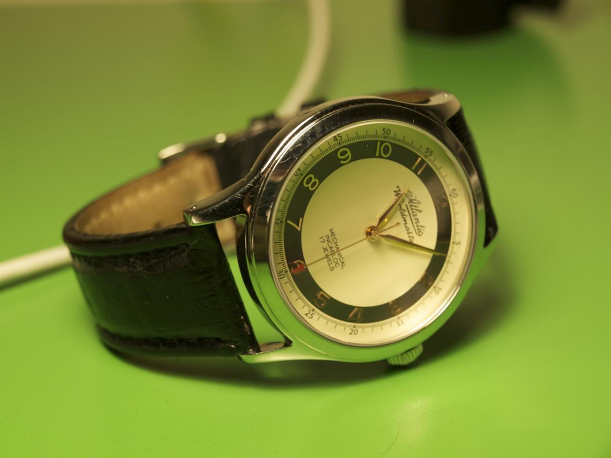

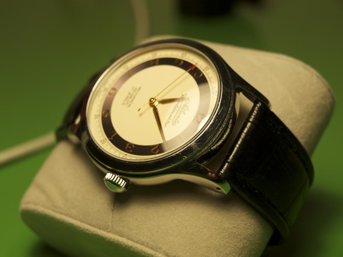

Dołączę się do tematu. Rozumiem, że temat pasty polerskiej dotyczył tylko jej doboru, ale chciałbym go rozwinąć o sposób polerowania. Chodzi o zegarek stalowy, na którym powstały lekkie, ale gęste rysy od zwykłego użytkowania. Sądzicie, że jest szansa na usunięcie tych rys nieinwazyjną metodą i bez konieczności rozkręcania zegarka?
Załączam zdjęcia zegarka w stanie obecnym
Nie :) ,kopertę należy polerować po wyjęciu mechanizmu,zdjęciu paska i szkiełka,koronki....etc.

Co do samego polerowania, jeśli zegarek jest wodoszczelny, i chcemy usunąć drobne rysy nie ma konieczności, żeby go rozbierać.
W zależności również czy używamy dużej polerki stacjonarnej czy np. rękawa, przy rękawie nie ma takiego docisku i mamy większą kontrolę nad polerowaną powierzchnią.
Przy dużej należy ostrożnie, polerować, zdarza się, że potrafi wyrwać kopertę/ zegarek, wtedy może się mocno potrzaskać.
Chcąc usunąc drobne rysy, nie używamy filcu tylko miękkiej szczotki bawełnianej, na końcu wystarczy patyczek kosmetyczny z odrobiną benzyny, aby usunąć resztki pasty :)
W przypadku tego Atlantica wystarczyło by tylko zdjąć pasek
